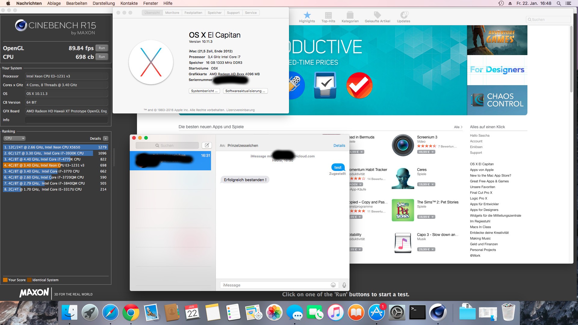

    So, kann also hiermit Bestätigen das meine Asus Radeon R9 290X DirectCU II OC in El Captain läuft
    Hab es wie hier in dem Thema von " al6042 <- Draufklicken" beschrieben wurde hinbekommen (mit NVRAM)
    Da ich zum beschreiben des NVRAMs jedoch meine NVIDIA benutzen musste, da ich durch meine XEON CPU keine Intel HD Karte hab, hat es alle etwas länger gedauert :)
    sudo nvram 1F8E0C02-58A9-4E34-AE22-2B63745FA101:DisableAtiInjection=%01
    sudo nvram 1F8E0C02-58A9-4E34-AE22-2B63745FA101:AtiFramebuffer=Baladi
    sudo nvram 1F8E0C02-58A9-4E34-AE22-2B63745FA101:AtiFramebuffer100267B0=Baladi
    sudo nvram 1F8E0C02-58A9-4E34-AE22-2B63745FA101:AtiFramebuffer00.01.00=Baladi
    Das sind meine NVRAM Eingaben, bei DisableAtiInjection=%00 lief die Karte nicht und blieb sofort im Blackscreen ohne Boot stehen
    Anbei nen Test mit Cinebench (weiß nicht ob die Werte "gut oder schlecht sind" aber der Hackintosh geht, des Weiteren auch iMessage und AppStore,
    also an sich kein unterschied zu nem echten Mac (außer das ich nicht die Maus, Tastatur + Gehäuse habe)
    An dieser stelle noch einmal Danke für die Hilfe und eure Geduld
