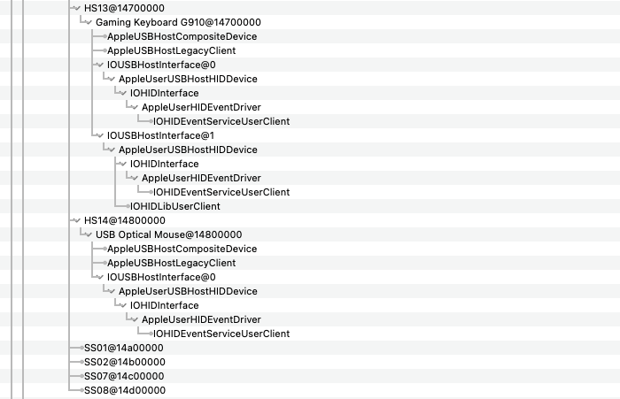

    Ich habe nochmal die USBMap.kext ausgetauscht, keine Ändering in Hackintool noch alle Ports da. Unter ioreg sieht das anders aus, habe mal die gespeicherte Datei angehangen und auch noch 2 Screenshots gemacht.

    Hallo Helfer,
    nach dem Umstieg von OpenCore 0.7 auf 0.81 und dem Wechsel auf Monterey (12.13.1) habe ich nicht mehr alle USB-Ports zur Verfügung. Was unter BigSur noch einwandfrei geklappt hat, geht jetzt nicht mehr. Ich habe sogar über ein BigSur, wo das Port-Mapping noch funktioniert, eine neue USBPorts.kext erstellt und in Monterey eingebunden. Auch nichts.
    Bei den internen HS11/12 und HS05/06 kann ich nur raten, weil ich nur ein Kabel habe mit einem USB Stecker für BT/Wifi. 07/08 gehen über ein Kabel ans Gehäuse.
    Ich habe auf Port HS12 (wird auch als HS12 unter Monterey angezeigt) die Wifi/BT-Karte intern PCI angebunden. Den Port brauche ich auf jeden Fall. Falls sonst noch was an der EFI auffällt, immer her damit.
    Wunschkonfig:
    HS01, HS02, HS07, HS08, HS09, HS10, HS12, HS13, HS14, SS01, SS02, SS07, SS08, SS09, SS10
    Screenshots anbei. Wer mag helfen? Ich komme nicht weiter.
    Danke vorab!
