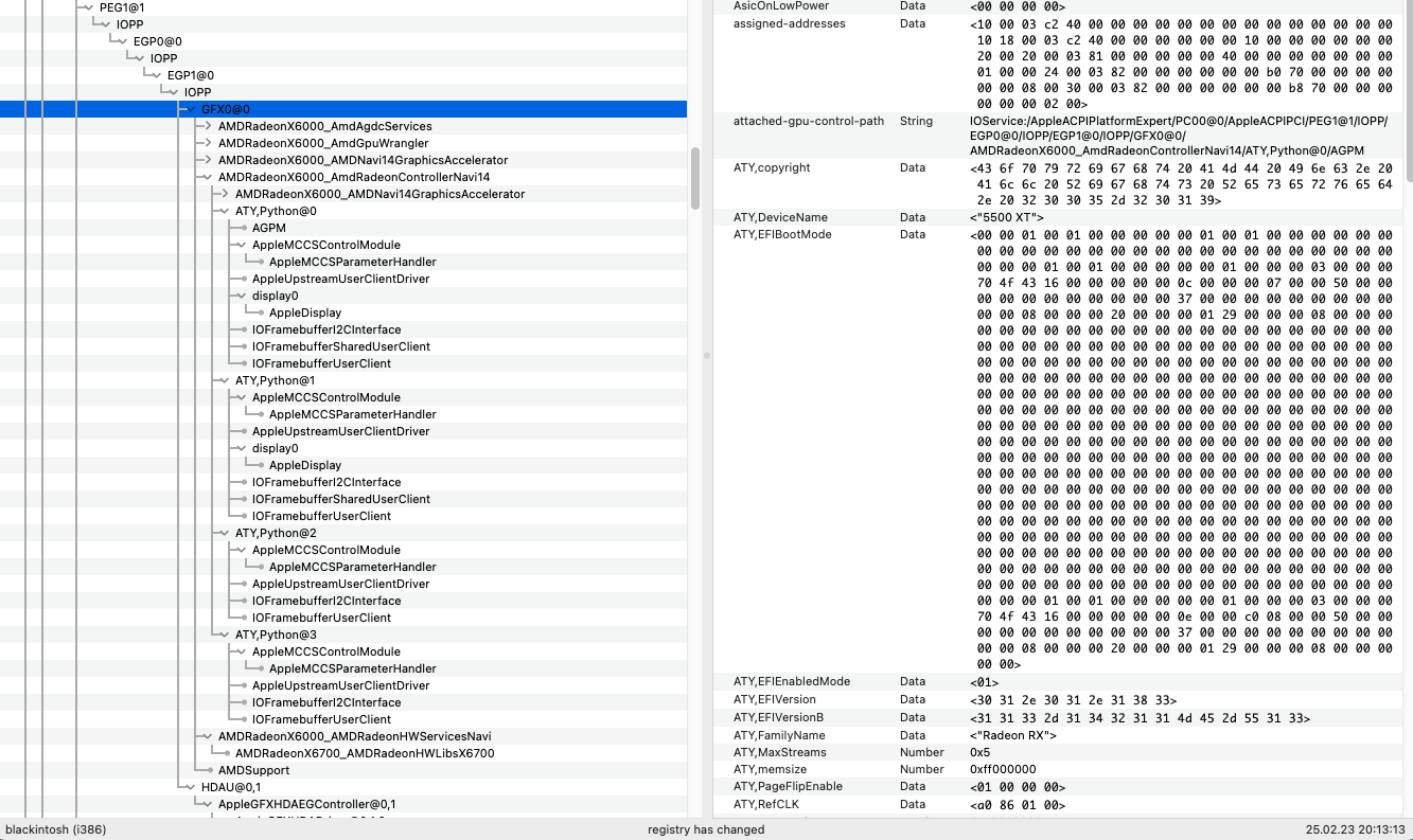

    Nach nun 4 Wochen Uptime mit der Radeon RX 5500 XT lege ich mal fest, dass das Problem durch den GPU-Austausch gelöst ist. Wir hatten auf beiden Rechnern keine Panics seit dem letzten Posting mehr.
    So gut die Radeon RX 560 als GPU im Zusammenspiel mit einer Intel UHD funktioniert – als dezidierte, alleinige GPU scheint es Probleme zu geben und sie ist dafür nicht geeignet, zumindest nicht mit dem Mac Pro SMBIOS. Hier muss man dann auf die Radeon 580 oder halt höher auf Navi gehen, andernfalls kommt es zu den sporadischen Panics vor allem im Idle, die durch das Videotoolbox-Framework ausgelöst werden.

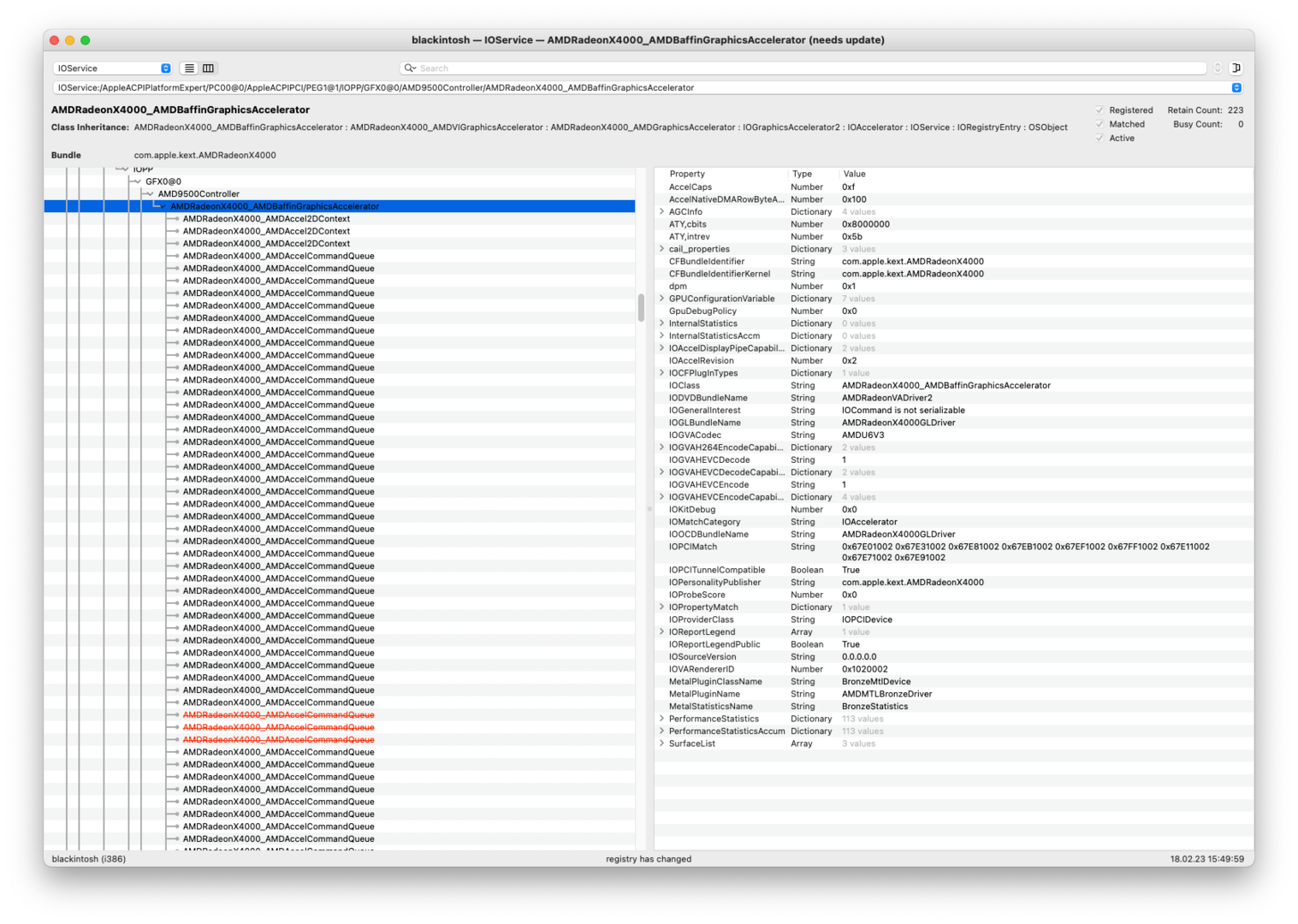

    So, nochmal viel recherchiert. Danke an dieser Stelle für die Arbeit an OC Little (translated) an @5T33Z0, das Nachschlagewerk ist der Hammer!

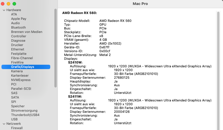

    Habe mir heute eine gebrauchte Navi 14 geholt und die mit den Radeon Patches von mattystonnie eingebunden. Damit bin ich nun etwas näher an der Hardware für einen echten Mac Pro inkl. Metal 3 Unterstützung (mit RX 560 gab es nur Metal 2) und angepasstem PCI-Pfad (EGP0/EGP1/GFX0) und ich musste nicht soviel Geld wie für eine 6600 ausgeben.
    Bin gespannt, ob das nun ohne Kernel Panics funktioniert…

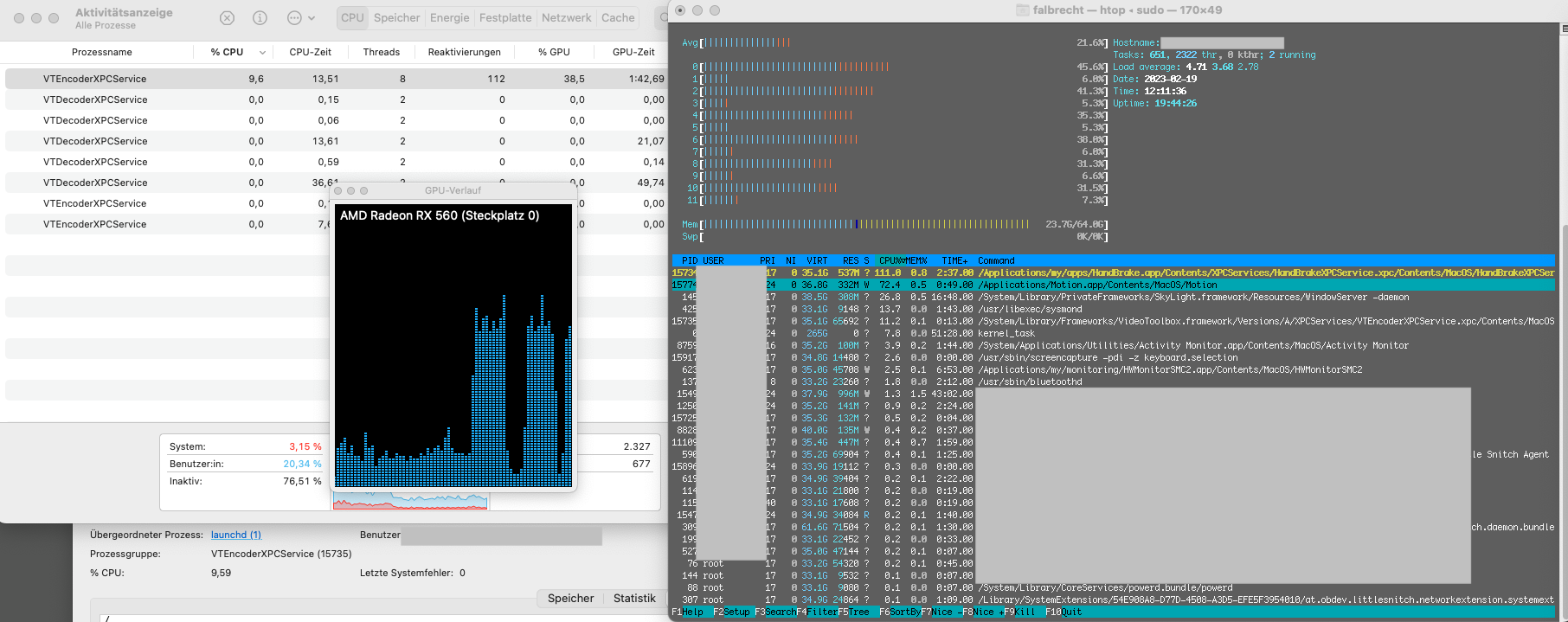

    Ich habe heute einen Rechner mal unter (GPU-) Dampf gesetzt und in Motion eine heftige Szene mit vielen Emittern und Generatoren rendern lassen, parallel habe ich ca. 1.800 HEIC-Fotos in der Fotos-Library umrechnen/exportieren lassen und Handbrake hat auch noch eine HEVC Umwandlung durchgeführt (siehe letzter Screen), das hat die GPU trotz hoher Last klaglos mitgemacht.
