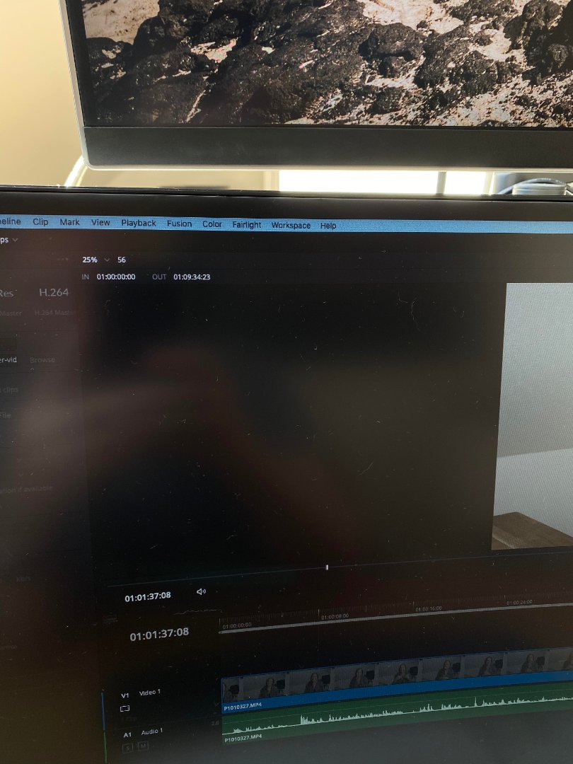

    Hi liebe Community.
    Ich habe nun seit knapp 2 Monaten meinen neuen Hackintosh und bin an und für sich sehr stolz drauf.
    Alles funktioniert soweit bis auf 2 gravierende Probleme:
    1. Nahezu jeden Tag "friert" der Hacki ein - ich vermute, es liegt an der Bluetooth/WiFi-Karte, bin mir aber noch nicht ganz sicher.
    2. Meine Renderzeiten sind für dieses Monstrum an Rechner etwas beschämend. Da hätte ich gerne Eure Meinung oder Benchmarks gewusst. Und damit meine ich nicht die theoretischen Luxmarks (Da hab ich über 106.000 Punkte) sondern echte Werte aus Davinci Resolve.
    Vorheriger PC
    • Windows 10 64bit
    • Intel 9900k
    • 1x nVIdia 2080Ti
    • 64 GB Ram
    • 970 Evo 2TB
    Jetziger Hackintosh
    • osX Catalina 10.15.3
    • Intel 9940x
    • 2x AMD Radeon VII
    • 64 GB Ram
    • 970 Evo 2TB
    Davinci Resolve 16.2
    Projekt ist ein 4K 150Mbit/s, 1 Lut, keine Effekte, mit 9:34 MInuten Laufzeit und soll als mp4 h.264 gerendert werden
    Renderzeiten:
    • Hackintosh, Metal, dcp, 4:19 Minuten Renderzeit
    • Windows PC, nVidia encoder, dcp, 2:52 Minuten Renderzeit
    Was kann ich noch optimieren?
    WIe sind so eure Renderzeiten bei ähnlichem Material?
