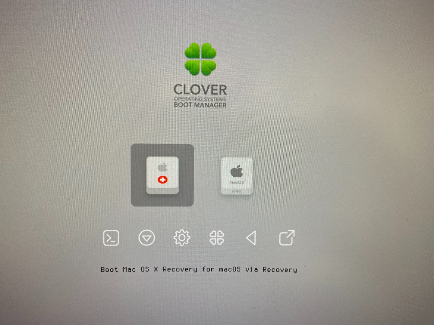

    Hat leider alles nix gebracht. Der Haken bei "Debug" ist raus. USB Legacy Support ist ON.
    Ich schalte den Rechner ein und das Clover Menü mit einem Eintrag "boot macos from macos" kommt. Allerdings kein Countdown, der den Eintrag automatisch startet. D.h. ich muss jetzt jedesmal das USB Keyboard anhängen und ENTER drücken dass es weiter geht.
    habs geändert und Recovery eingetragen. Der Eintrag ist jetzt in der Tat beim Reboot weg ABER: jetzt steht nur noch Boot MacOS from MacOS da aber es wird nicht automatisch gewählt. Ich muss nach wie vor mit einem USB Keyboard arbeiten und ENTER drücken so dass der Rechner bootet. Vor meinem BIOS FW Flash war die Auswahl mit einem 2s Timer verknüpft. Wenn man nix für 2s gewählt hat wurde es automatisch angewählt und der rechner vor hoch.
    hi,
    nein das passt schon. 5T33Z0 hat mein Problem schon richtig erkannt. Ich will genau eben keine extra Tastatur anschließen müssen. (So mache ich es aktuell nämlich). Ja die jeweiligen BIOS settings habe ich nach dem Upgrade der FW wieder neu eingestellt.

    Ich vermute ich muss zu allererst das EFI mounten und dann die config.plist Laden?
    das habe ich einmal getan - da ist aber schon last booted volume gesetzt. Auch beim Ausblenden finde ich nicht die Recovery.
    In Clover Configurator unter "Default Boot Volume" > Last booted Volume auswählen
    Und unter GUI in "Hide Volume" > Recovery eintragen. Sie wird dann ausgeblendet. Und dann kann ja nichts anderes automatisch ausgewählt sein als die macOS Partition.
    Hi Leute,
    mein Hakingtosh läuft seit Monaten zuverlässig und stabil.
    Ich nutze Clover 5122 und habe Catlina 10.15.7 drauf.
    Gestern hatte ich gesehen dass es für mein Computer Motherboard ein Bios Update gibt. Diese habe ich eingespielt. Seitdem hat sich nach dem BIOS boot das Problem, dass die Standardeinstellung zum Booten in Clover von "Boot MacOS from MacOS" auf "Recovery" gesetzt ist.
    Das ist super blöd, weil ich ein Apple wireless Keyboard nutze, dass zu dem Zeitpunkt noch nicht verbunden wird und ich die Setting nicht umsetzen kann. (Zumal ich dann beim Einschalten auch jedesmal erst eine Taste drücken müsste.)
    gibt es eine Möglichkeit das wieder auf autoboot: "MacOS from MacOS" zu setzen?
