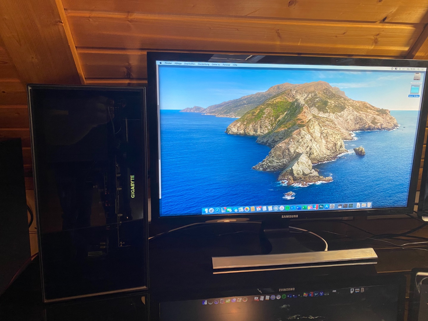

Ich habe meine Build jetzt fertig und bin wirklich überaus begeistert von dem Case und der Performance von macOS über Opencore! Die Temperaturen (CPU unter Volllast bei 40°C) sind absolut kein Problem und auch alles andere funktioniert super, nur die neue WLAN+Bluetooth Karte muss ich noch irgendwann installieren. Bei der Installation habe ich mich vor allem am OpenCore Desktop Guide orientiert, die vielen tollen Beiträge hier im Forum waren natürlich auch sehr hilfreich, vielen Dank dafür! Auch die Kombi mit Windows im Dual Boot läuft tadellos. Mein EFI werde ich demnächst uploaden, wenn ich die Netzwerkkarte eingebaut habe.
Hier noch die finalen Specs:
macOS: 10.5.4 Catalina, Opencore
Case: NZXT H1
Motherboard: ASRock Z390 Phantom Gaming-ITX/ac
CPU: Intel Core i5-9600K, 6x 3.70GHz, boxed ohne Kühler
GPU: Gigabyte Radeon RX 5700 XT Gaming OC 8G
RAM: G.Skill Aegis DIMM Kit 32GB, DDR4-3000
SSM: Corsair Force Series MP510 960GB, M.2 (macOS)
SSD: Crucial MX500 1TB (Windows)
