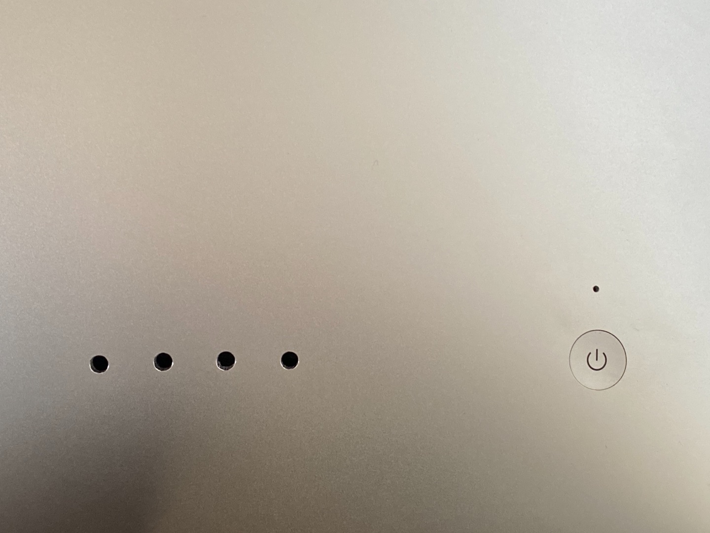

vFabio0091 Ich hatte kurz den Sound per DP Kabel über das Board es funktionierte, Lauter / Leiser usw. über das Driver Board, (mit der Software Sound Control auch über macOS regelbar), man kann in der Einstellungen „Ton“ das Driver Board (Monitor) auswählen. Sound möchte ich das aber nicht nennen denn die Frequenzen sind zu deutlich begrenzt das klingt zu bescheiden ! Ich gehe jetzt per Soundkarte vom "PC" in einen 25x25 Watt Verstärker und zu den iMAC Boxen, ist aber noch einmal „basteln“ Weil man +/- herausfinden muss / sollte an den Boxen und eine Stromversorgung braucht, einen Enstörfilter habe ich auch verwenden müßen. Vom Driver Board abgreifen hat nicht gut funktioniert da dieses zu schwach ist bei dem 12 V Ausgang.
Links unten sieht man wie ich die Driver Board Steuerung gelöst habe LED abgetötet und ober dem Einschaltknopf angebracht, 4 Stifte gedreht die als Knöpfe dienen.
Wie schon früher Erwähnt sollte man das alles nur machen wenn man etwas Elektronik / Elektrotechnik Erfahrung hat oder Hilfe bekommt in meinem Fall ist es mein Bruder der Hilfreich zur Seite steht.
