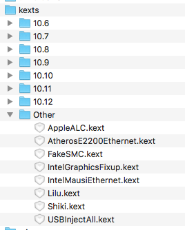

So, mein Hackintosh läuft inzwischen ganz OK mit Sierra. Ein paar kleine Baustellen gibt es aber noch. Ich versuche alles so clean wie nur irgendwie möglich aufzusetzen. Also in Clover nur das absolute Minimum aktiviert (nvda_drv=1, kext-dev-mode_1, Audio Inject = 1, Gut: Mouse, Scan und Startbildschirmauflösung eingetragen, Graphics > ig-platform-id: 0d220003, SMBIOS: 14,2 und RT Variables > MLB > gemäß MacGrummel-Anleitung eingetragen, System Parameters > Inject Kexts: Yes und Inject System ID). Ein paar KextsToPatch (siehe Abb.), DSDT mit DPCIManager ausgelesen und dem Z-97X-UD5H-Patch gepatched und in ACPI/patched gepackt.
Problem 1) nach dem Ruhezustand ist der Ton weg und zwei Festplatten melden „Nicht korrekt ausgeworfen“ sind aber wieder da.
Problem 2) wenn Safari offen und im Vordergrund ist gibt es im Apple-Symbol-Zeichensatz und bei den Icons der Lade- oder Sichern-Fenster von Safari Bildstörung (siehe Abb.). Sobald Safari zu oder im Hintergrund ist, sind die Störungen weg.Ich würde das ganze so weit möglich mit Bearbeiten der DSDT lösen. Auch wenn möglich die schon installierten KextsToPatche (brauch ich die wirklich alle?) Wer kann helfen? Hab mal die DSDT und Config.plist mit angehängt.

So, hab jetzt alles von Null neu aufgesetzt. Bootfähigen USB-Stick um Clover 4114 ergänzt (Inst. f. UEFI-MB, Inst. Clover in der ESP) und nach einer Anleitung hier aus dem Forum um die neusten FakeSMC.kext und USBInjectAll.kext (beide in USB\EFI/CLOVER/kexts/Other) ergänzt. Installation lief durch. Mit USB starten und im Clover Boot Menü „Boot Mac OS from Sierra“ komme ich in die Sierra-Installation. Nun hätte ich wie früher immer MultiBeast genommen und damit LAN, WLAN und Audio gangbar gemacht. Leider aber auch immer mit viel Nachbasteln. Alle Antworten zum Thema MultiBeast hier im Forum lauten: Mach alle MultiBeast-Änderungen rückgängig! Wie mach ich nun weiter? Mit Clover Configurator oder doch MultiBeast? Noch gehen Audio und LAN nicht und beim Booten hängt er an:
