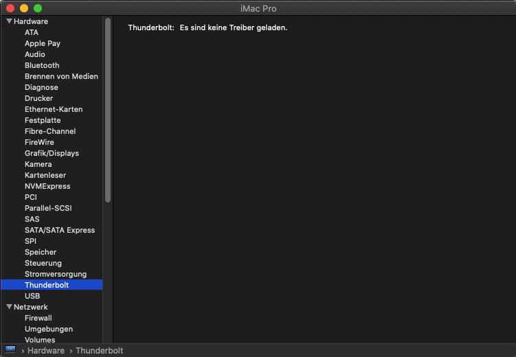

apfelnico hab' mir heute selbst ein Adapter-Kabel gelötet - und siehe da, mein Focusrite Clarett scheint als PCI Gerät auf.
Die TB-Statusleuchte am Focusrite Interface kommt jetzt auch unmittelbar nach Power-On, in Windows kam sie bisher, d.h. ohne Header-Kabel (wie auch an meinem macbook), erst nach dem boot. DIe Statusleuchte an der ASUS-Karte leuchtet allerdings trotz des Header-Kabels rot. Interessant finde ich auch, dass in der SystemInformation weder unter PCI, noch unter Thunderbolt etwas zu sehen ist. Im Hackintool taucht das Clarett jedoch auf (siehe Screenshots).
Und jetzt die gute Nachricht:
Hab die SSDT wieder rausgenommen und jetzt wird das Interface auch von der Focusrite Software erkannt und läuft.
Einzig Hotplug versagt mir noch den Dienst. Werde morgen nochmal weiter testen, unter anderem mit der SSDT die du ganz oben gepostet hast.
Danke für deinen Support, Nico!
Update Tests mit der SSDT-TBOLT3.aml
Mit dieser SSDT wird das Audio-Interface nach dem Sleep wieder korrekt angesprochen. Ohne SSDT tut sich nach dem Aufwachen Audio-technisch nichts mehr. Hotplug funktioniert leider auch mit SSDT nicht, ist für mich allerdings nicht wirklich relevant.
Anmerkung zum Adapter (falls das mal jemand nachbauen will)
Alle Drähte 1:1 durchverbunden, aber Stecker dann umgedreht, d.h. die Verbindungen sind gespiegelt. (1->5, 2->4,...). Anders rum hat der Rechner auch gebootet, allerdings war im IORegistryExplorer alles genau wie vorher (ohne Kabel)
