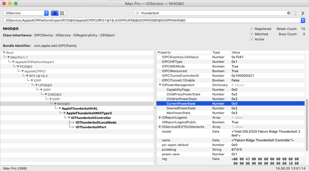

    Wenn ich meinen HwInfo (Win10) Screenshot aus dem OP ansehe, dann sollten auf der nächsten Ebene die TB1 Cactus Ridge DSL3510 Controller kommen (bzw gleich zwei Ebenen (einer noch in der Karte, einer schon im Interface?).

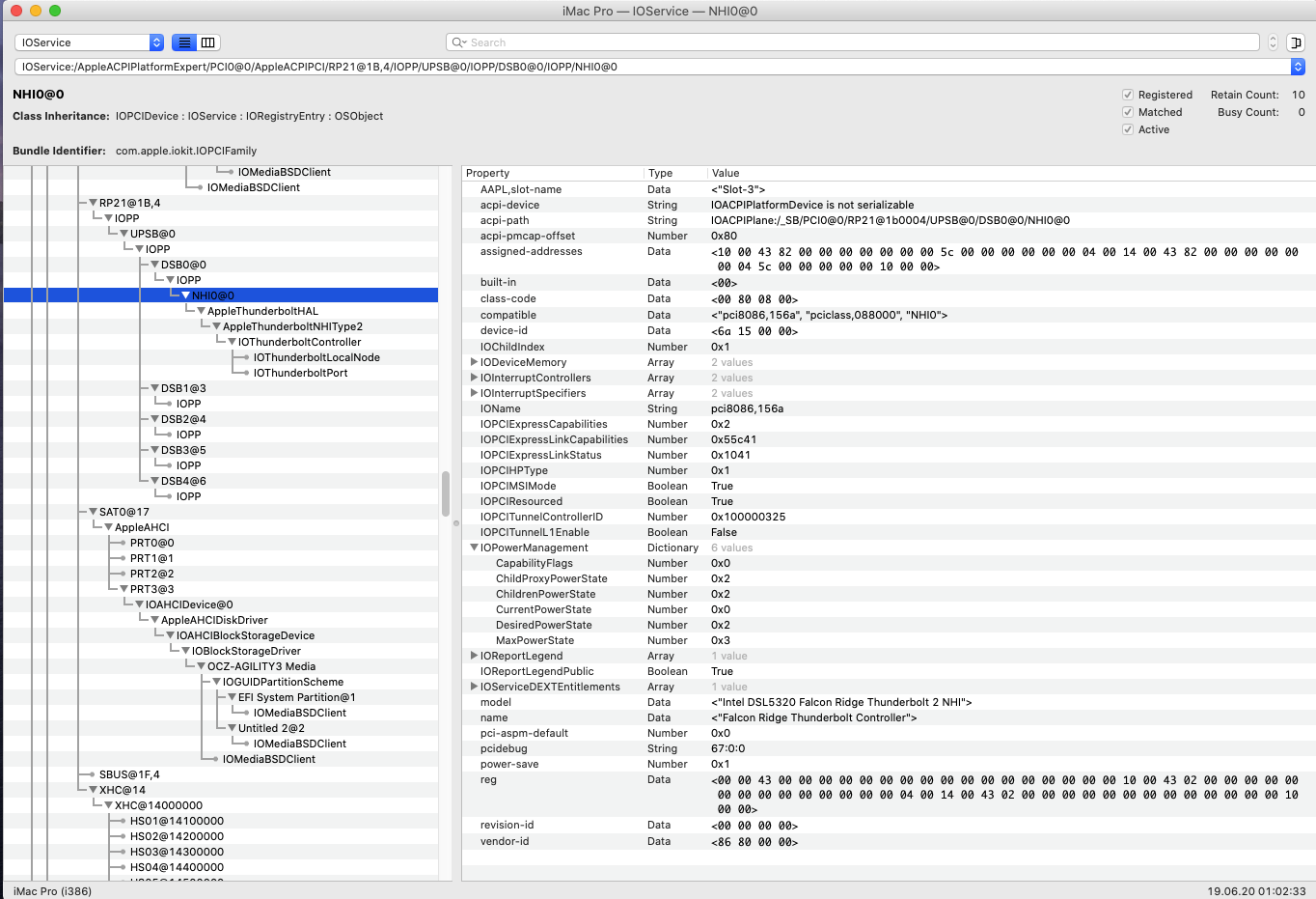

    Hab's etwas später auch gesehen und oben noch einen IORegistryExplorer Screenshot von DSB1 hinzugefügt.
    Hier Sys-Info PCI:
    Audio-Interface ist angeschlossen, aber nirgends zu sehen.

    Hier der aktuelle screenshot, scheint sich nicht viel getan zu haben.
    EDIT: Doch, bei IOPCITunnelControllerID steht jetzt 0x100000324 statt vorher 0x100000325

    Hallo zusammen!
    Ich versuche, an meinem Gigabyte Z490 Aorus Elite AC eine ASUS Thunderboltex II zum Laufen zu bekommen (bzw. das Focusrite Clarett Audio Interface das dranhängt).
    Aktueller Stand Software/OS:
    • Unter Win10 tut alles wunderbar seinen Dienst.
    • Unter macOS findet die Focusrite Software kein unterstütztes device.
    • Der manchmal erwähnte Trick zuerst Win10 dann reboot in macOS ändert nichts.
    • Win10 zeigt mir als "Kinder" der TB2 Controller auch TB1-Controller DSL3510 an - unter PCIROOT(0)#PCI(1B04)#PCI(0000)#PCI(0300)#PCI(0000)
    • macOS erkennt ebendiese nicht - der device tree endet mit PCIROOT(0)#PCI(1B04)#PCI(0000)#PCI(0300)
    • siehe Screenshots für die jeweiligen device trees
    Fragen:
    • Laut diesem Link verwendet apple beim iMac 20 genau diese DSL3510 Chips, nur in der Rev.03 (meine Thunderboltex II: Rev.00). Kann das einen Unterschied machen? Falls ja - kann ich das irgendwie spoofen?
    • Kann es etwas mit dem SMBios zu tun haben, so dass nur bestimmte Modelle diese Treiber laden? Aktuell verwende ich iMacPro1,1
    • Sollten die DSL3510 nicht zumindest als unbekanntes PCI device unter macOS aufscheinen? Bedeutet das, dass die TB5320 TB2 controller vl nicht korrekt arbeiten?
    • Kann ich mir irgendwie PCI Geräte für die kein korrekter Treiber existiert auflisten lassen?
    • Verhält sich OpenCore beim hot reboot anders als Clover? (Im Hinblick darauf, dass in älteren Foren-Einträgen meist clover verwendet wurde und dort manchmal dieser "reboot-trick" (siehe oben) erwähnt wird)
    • Könnte eine Bastelaktion für das Header-Kabel was bringen? (Vorausgesetzt, dass die Anschlüsse überhaupt irgendwie kompatibel sind)
