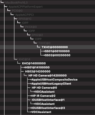

    Kaago bei mir hat die Kamera direkt funktioniert, schau mal im ioRegexplorer nach und such nach USB
    Bei mir schaut das ganze so aus.
    Kann aber auch sein, dass die Kamera bei dir auf einem anderen Port hängt.
    Um das rauszufinden:
    Nimm mal die beiden Kexts im Anhang in deine config.plist mit auf und mach dann den ioReg auf, dann solltest ihn sehen.
