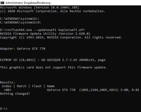

    Moin,
    erstmal danke für eure Antworten, das war in der Tat, die erste Variante dafür, die ich überhaupt entdeckt hatte, leider funzte die bereits nicht und dann bin ich auf die aktuellere Lösung hier gestoßen.
    In dem Fall habe ich die Meldung...
    habe es mit den beiden Kepler Firmware Extensions versucht.
    Ja schade, dass es wohl nicht mehr lösbar ist.

    Moin,
    ich versuche das ganze mit einer Inno3D IChill GTX770 und es funtioniert nicht, habe schon mehrfach eine Sicherung des originalem Bios von der Karte mit nvflash64 oder auch dem original inno3DtuneIt gemacht, bei mir kommt nur diese Meldung im GOPupdater "No efi rom found or error on decompression".
    Was ist denn da verkehrt? Uefi ist jedenfalls nicht aktiv auf der Karte. Da ich gerade dabei bin mir nach zig Jahren ein neues System zu basteln und ich noch etwas auf die neue Generation GraKas warten möchte, sollte diese erstmal ihren Dienst weiter verrichten, aber halt in einem UEFI System, da ja das vior der Windows installation eingestellt werden muss, damit die Platte gleich richtig formatiert wird, was mit dem mbr2gpt.exe im nachhinein vielleicht Probleme machen könnte, wenn ich die Platte (M.2 SSD) mit verschiedenen Partitionen versehe.
    Was ich schon sagen kann, bei aktiviertem UEFI im Bios (ASUS B550 F gaming), startet der neue Rechner nicht und stellt es Aufgrund der nicht GOP fähigen GTX770 automatisch wieder um auf Legacy mode.
    Kann mir da jemand weiterhelfen?
