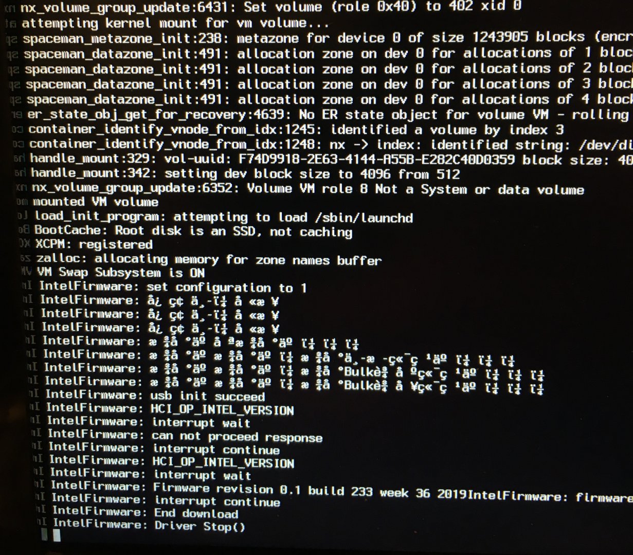

    Einen Screenshot konnte ich jetzt grad erst erstellen.
    m.E. ist die Verzögerung wärend MacOS gebootet wird,
    kann das aber nicht genau einschätzen.
    In der Position hängt der Bootvorgang ca. 30-40sek.
    Danach geht es normal schnell weiter.

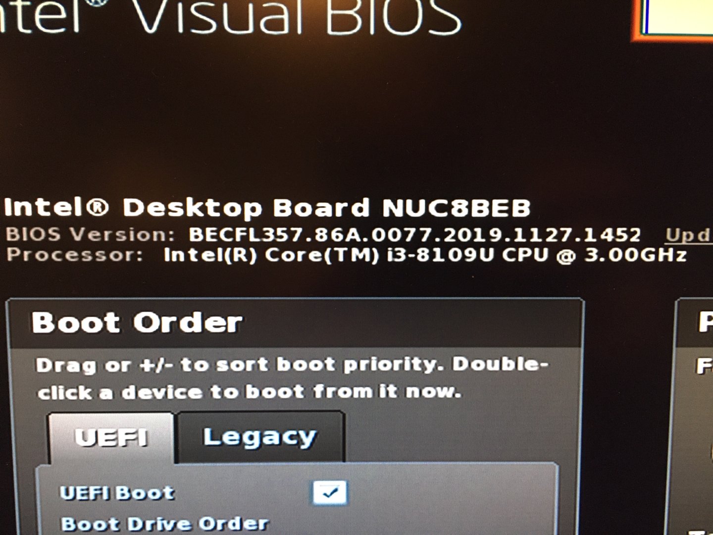

    - Inwiefern ist die BIOS Version wichtig? Habe von downgrade etc. gelesen!? Meine ist die 077!? Welche Version läuft bei Euch?

    Hallo zusammen, ich bin neu hier.
    Mein letzter Hackintosh ist ca. 8Jahre her und ich muss mich neu reinarbeiten.
    Ich habe den EFI Ordner auf einem NUC8i3BEH laufen - Soweit, so gut!
    Wlan und Bluetooth scheinen zu funktionieren.
    Probleme:
    Die Bootzeiten sind extrem lang und der Vorgang hängt bei einem "INTEL Firmware update" einige Zeit.
    Ist das bei euren NUC's auch so?
    Die anderen hier geposteten EFI Anlagen habe ich auch schon getestet, leider ähnliches Ergebnis!
    Ich bin nicht zwingend auf WLAN und Bluetooth angewiesen, jedoch auch bei deaktivierung im BIOS sind diese Systemseitig erkannt und auch verfügbar!?
    Über weitere Gedankenanstöße würde ich mich freuen!
