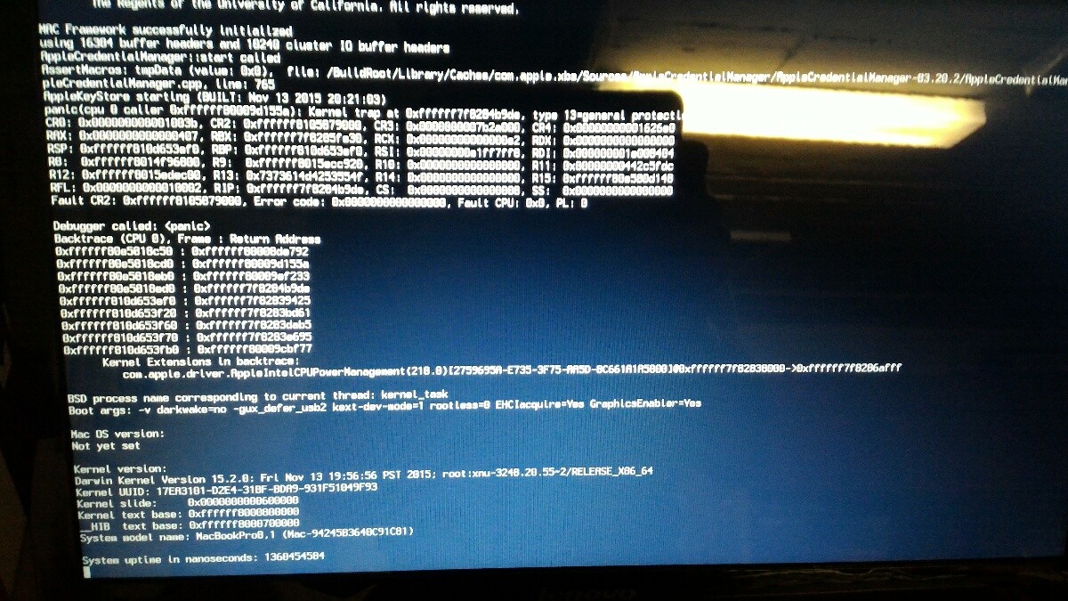

    Ich hatte leider schon immer Schwierigkeiten mit deiner SSDT und hatte daher darauf verzichtet und nur deine DSDT mit NullPower genutzt. Habe jetzt nochmal deine Ssdt dsdt und ohne null kext probiert und bekomme diesen error.
    Vielleicht gibt es doch größere Unterschiede als ich gedacht hätte unter den g500 und ich komme um eine individuelle Erstellung der ssdt und dsdt nicht herum :confused:
    Oder ist deine neu hinzugefügte Ssdt eine andere als die vor 5 Wochen? Habe die alte getestet

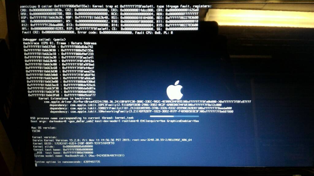

    ich war bis auf das fehlende BT recht zufrieden mit meinem Lenovo. Vor ein paar Tagen kam auch endlich meine BCM94352HMB an. Gleich eingebaut und prompt ist die Kiste nicht mehr hochgefahren :( Naja mit Bootstick gestartet die Änderungen in der IO80211Family rückgängig gemacht und ein bisschen herum gefummelt geht wieder alles nur die neue Karte nicht (WLAN +BT). Habe dann angefangen zu lesen was ich alles editieren muss und dann ist mir eingefallen, dass du ja auch diese Karte nutzt.
    Habe also meine Clover Daten mit deinen überschrieben und in der config von dir auch auf MacBookPro 8,1 umgestellt. Dachte mir damit müsste ich ja quasi das identische Gerät haben. Gestartet und bekomme Kernelpanic. Also doch wieder die NullPower rein. Trotzdem Fehlermeldung.
    Versteh ich nicht so wirklich, eigentlich müsste doch bei identischen Geräten (mal abgesehen von Festplatte und möglicherweise andere Marke von Speicher und WLAN Karte) alles funktionieren oder?

    vielen Dank für die plist! Da gab es tatsächlich noch einiges, was bei mir nicht eingestellt wurde. Etwas verwirrt bin ich aber immer noch. Habe die NullCPU raus, da ich ja davon ausging, dass deine SSDT die im gleichen Ordner wie die DSDT liegt jetzt funktioniert und bekam gleich wieder den Kernel Panic. Wieder rein und es läuft... Was wäre denn wenns einfach drin bleibt? Habe ich dadurch Nachteile?
    Habe im i3 Guide hier im Forum gelesen, dass Air5,2 wohl passend wäre und es deshalb verwendet. Habe jetzt auch das Macbook Pro 8,1 ausgewählt. Läuft beides gut.
    BT will noch nicht laufen. Laut der Datenbank hätte ich einfach nur die Device ID: (168c: 002a) in die Info.plist der AirPortAtheros40.kext eintragen müssen. Das hab ich gemacht und WLAN klappt seit dem auch. Bluetooth gibts laut Systembericht nicht
    Also ich habe leider trotz der SSDT und herausgenommener nullCPU den Kernel Panic erhalten. Deshalb hab ichs wieder rein genommen (El Capitan aber trotzdem auch in 10.10 und others gelassen).
    Clover läuft jetzt als Boot Loader, Meine WIFI + BT Karte Atheros AR5B197 wurde nicht OOB erkannt. Da ich mich nicht mit SIP auseinandersetzen wollte habe ich einfach mal die zu editierende IO80211Family.kext auf den Desktop gepackt dort editiert und dann diese mit in den Kexte Ordner auf der Clover EFI Partition geschoben. Und WLAN funktioniert :) (ob das eine vernünftige Dauerlösung ist oder später ein Problem darstellen könnte, weiß ich nicht. Aber die Karte soll ja auch noch getauscht werden daher wollt ich da jetzt mal nicht zuviel herum spielen).

    Habe jetzt mit Kext Utility die IO80211Family gepatcht. Auf die Idee bin ich gestern um 2 Uhr wohl nicht mehr gekommen :)

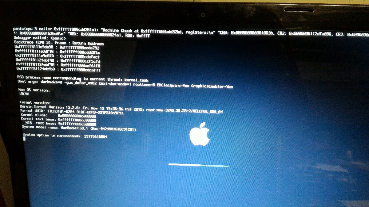

    Hallo Denis! Vielen Dank für die Bilder die haben definitiv weitergeholfen.
    Habe noch die NullCPu kext hinzugefügt, da ich sonst immer einen KernelPanic bekam.
    Deine DSDT habe ich in den Ordner patched kopiert.
    Bekomme aktuell folgendes Bild:
    Meine config hänge ich auch gleich an.

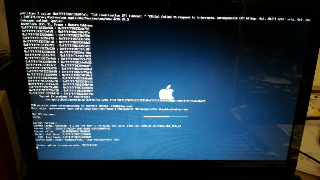

    Habe (da ich mal im Forum gelesen habe, USB 3 Ports sollte man bei Möglichkeit meiden) den Stick immer nur in den einen USB 2.0 Port gepackt... Jetzt mal einen der USB 3.0 Ports getestet und komme direkt zum Apple Logo. Starte jetzt die Installation :thumbsup:
