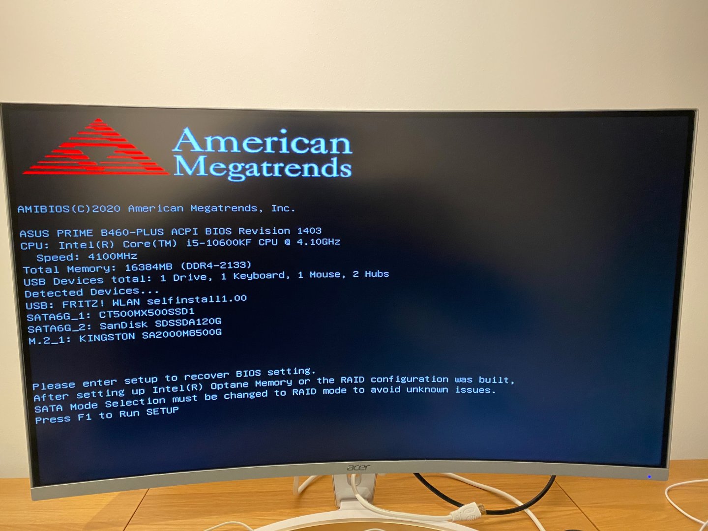

- Knopfzelle entfernt, 10 Minuten gewartet, und wieder rein damit: Ergebnis siehe Screenshot
