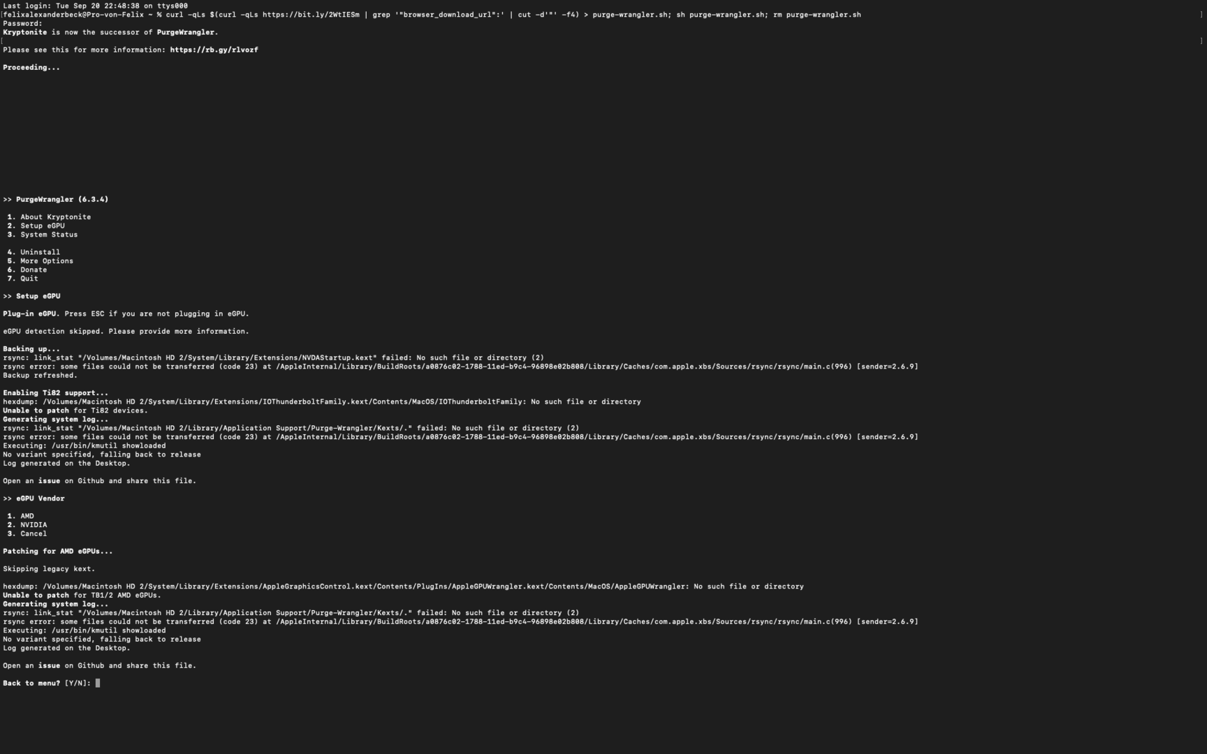

Hatte es jetzt auf einen USB Stick gepackt
dann bin ich auf Kryptonite gegangen
Dann sah es so aus und ich hab in Macintosh HD gebootet.
Leider wird mir die 5700XT noch immer nicht angezeigt. Bei der eGPU hört man schon mal die Lüfter des Netzteils, aber die Grafikkarte leuchtet nicht und der Lüfter dreht auch nicht. Hast du eine Idee woran es liegen könnte? MacGrummel

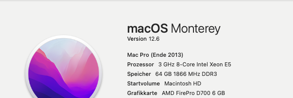

Mein System
Habe bisher:
und
gemacht
Unten ist meine aktuelle EFI (EFI Kopie.zip) von meinem originalen Mac Pro 2013 (kein Hackintosh)
Hey Leute,
ich habe mir vor kurzem einen Mac Pro 2013 zugelegt, da ich diesen für mein Studium und zum Zocken benutzen möchte. Als eGPU habe ich meine ehemalige AMD 5700XT 50th Anniversary Edition vor zu nutzen. Im Internet habe ich bereits gelesen, dass dann man wohl auch die Thunderbolt 2 Ports vom Mac Pro aktivieren kann um eine eGPU zu nutzen. Nun wollte ich fragen, ob mir jemand dabei helfen zu sagen, wie man unter Windows Boot Camp die eGPU nutzen kann. Habe mir bereits ein eGPU Gehäuse besorgt und heute bei Apple die nötigen Kabel um von USB-C auf Thunderbolt 2 zu verbinden. Unter Windows will ich die 5700XT nutzen und unter Mac die zwei eingebauten 700D AMD. Würde. ir vorstellen, bei windows die eGPU anzuschließen und unter Apple die 5700XT zu trennen und die beiden 700D`s zu nutzen. Vielen Dank schon mal im Voraus.
