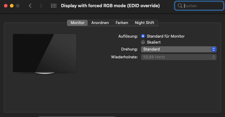

LetsGo Danach einfach Neustart und fertig oder?
Beiträge von MacLasse
Ahh sry, hatte deine Bilder nicht dazu gesehen, ich probiere mich mal gerade dran LetsGo
hackmac004 Brauche ich dann zwangsweise eine Grafikkarte oder kann man das auch mit einem anderen Adapter lösen?
PS: Suche nach etwas Kostengünstigem
Muss das Skript in das Terminal kopiert werden? LetsGo
hackmac004 Könnte das Farbproblem auch der Grund für den Blackscreen sein?
So funktioniert das EDID patching!
Mit dem Terminal Befehl wird der Ordner Displays von /System/Library nach /Library kopiert.
Danach kannst du einfach per Drag&Drop im Finder deinen DisplayVendorID-xxxx Ordner nach
/Library/Displays/Contents/Resources/Overrides verschieben.
Neu Starten und fertig!

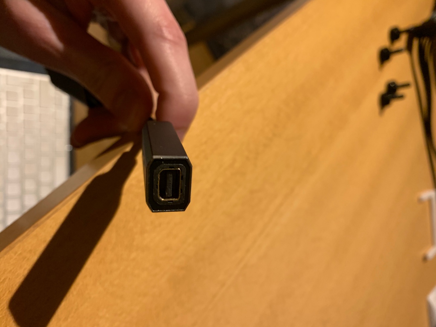

Das Apple Cinema Display ist von 2008 mit Mini DisplayPort. Ich benutze nur die interne GPU, deshalb habe ich auch kein DP Port an meinem Mainboard und kann das nicht testen Dr. Moll
PS: Es ist halt seltsam, dass man ein Bild sieht und dann wenn
er fertig gebootet hat auf einmal schwarz bleibt. Ich denke deshalb eben nicht das es am Adapter liegt, sonst würde man ja nicht mal die Auswahl sehen. Kannst du mal drüber schauen 5T33Z0 al6042
Ich habe schon seit längerem einen Hackintosh mit Catalina, dieser funktionierte immer gut auf meinem Samsung Display. Jetzt aber wollte ich noch meine Hardware etwas mehr auf Apple umrüsten und griff zu einem Apple Cinema Display 24 Zoll
Ich hatte immer mein Mainboard mit dem on Board HDMI verbunden und kaufte mir deshalb einen Adapter (Bilder im Anhang).
