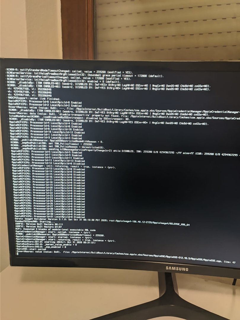

    Also, das ganze hat mein Problem mit dem booten nicht behoben.
    Windows bootet bei mir nur wenn "Above 4G decoding" ausgeschaltet ist"!
    OSX hingegen bootet nur wenn "Above 4G decoding" eingeschaltet ist!
    Mein workaround (getestet und funktioniert, kann beide OS per Open-Core booten):
    Laut Dortania Doku:
    • Above 4G decoding(This must be on, if you can't find the option then add npci=0x2000 to boot-args. Do not have both this option and npci enabled at the same time)
    -> Above 4G decoding ausgeschaltet lassen!
    Stattdessen in der config.plist unter boot-args npci=0x2000 mitgeben!
    Somit kann Windows booten da decoding aus, und OSX kann booten da es das ersetzende boot-arg bekommt.
    Somit ist zumindest in meinem Fall das Problem gelöst, vielleicht hilft es ja nochmal jemanden.
    Trotzdem vielen Dank an alle für die zusätzlichen Informationen und den schnellen Support!

    Kontrolliere mal deine BIOS-Einstellungen. Meine Vermutung geht Richtung "Secure Boot".
    @g-force, @apfel-baum
    Hab nochmal alle BIOS Setting gecheckt da es meiner Meinung nach auch nur daran liegen konnte.
    Hier lag auch der Fehler. Scheinbar hat die Windows installation das "Above 4G Decoding disabled, was allerdings für den Boot enabled sein muss.
    Meine Frage nun an euch. Wie haut das jetzt mit dem Dualboot hin. Ich nehme an Windows startet nicht mit 4G Decoding enabled. Laut dortania heißt es aber folgendes:
    Heisst das ich lasse 4G disabled das Windows läuft und hau mir stattdessen "npci=0x2000" in die boot-args das OSX auch booten kann?
    Wie sieht das bei euch aus?
    Beste Grüße
    chikko80
    wenn du außer dem bios nix geändert hast- und die platte keinen hardwaredefekt hat, mag es an den bioseinstellungen liegen
    edit- boote mal mit dem osx-bootstick, und schaue ob es damit klappt
    Habe auch schon probiert mit dem OSX Stick zu booten, selbes Problem :/
    Verstehe die Welt grade nicht mehr, kann mir das auch nicht erklären. Platte war ab, BIOS Settings hatten backup, und trotzdem geht nichts mehr, windows zeigt die osx platte auch als fehlerfrei an
    hallo,
    hattest du deine osx-platte während der wibdows-install abgeklemmt?
    lg :)
    Ja hatte ich, steht auch so oben. Gruß
    Ne habe mir die Settings gespeichert und anschließend wieder hergestellt. Kann mich auch nicht erklären wieso nichts mehr funktioniert. BIOS settings sind die gleichen wie vorher, osx platte war während der installation nicht im system
    -vorher nachher settings ist halt default zu den setttings die im dortania guide empfohlen wurden.
    Hey Leute,
    nachdem ich heute Windows 10 auf ner externen SSD installiert habe, bootet nun mein OSX nicht mehr. Was mich natürlich extrem ankotzt, da OSX als primär System verwende.
    Ich habe damals bei der OSX Installation meine BIOS Settings gemäß Dortania Guide eingestellt. Mit diesen konnte ich allerdings Windows nicht installieren (Installer hing sich auf)
    Deshalb habe ich mir die Settings gespeichert, dann auf Default BIOS Settings gestellt, und Windows installiert. Ich habe die OSX SSD während der Installation komplett entfernt gehabt.
    Nach der Windows installation habe ich meine OSX BIOS Settings wieder restored und meine OSX Platte wieder eingebaut.
    Mein OSX bootet allerdings nicht mehr und bleibt ungefähr immer an folgender Stelle stehen:
    Hoffe es kann jemand weiterhelfen.

    Also habe jetzt mal bisschen mit den Settings rum gespielt und bin allerdings nicht weiter gekommen. Er möchte einfach nicht schlafen.
    Allerdings habe ich den Fehler glaube ich gefunden.
