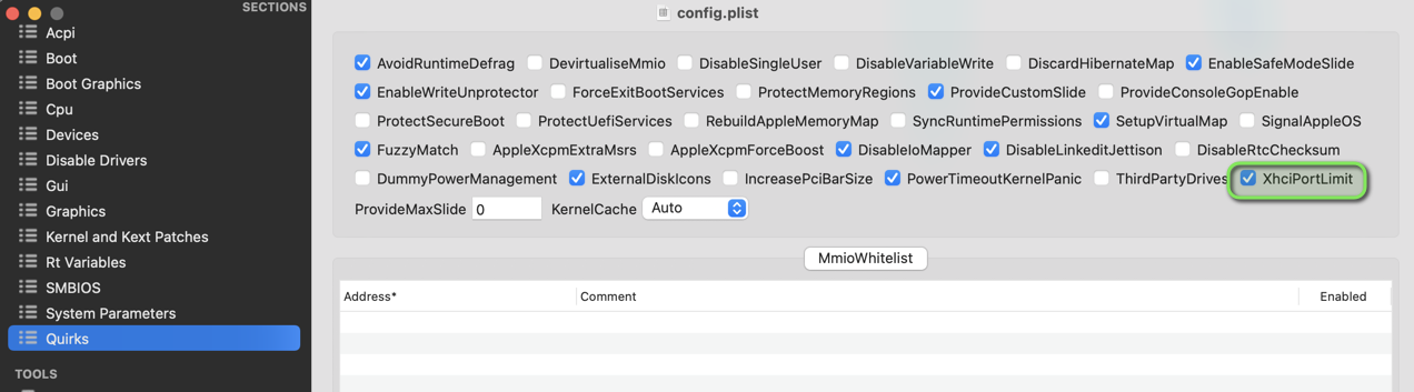

USBInjectAll.kext sehe ich in der aktuellen Version in der Config und auch im kexts-Ordner im Unterverzeichnis "Other". XHCIPortLimit ist gesetzt (hänge ich auch mal als Screenshot zusammen mit der akutellen Config an).

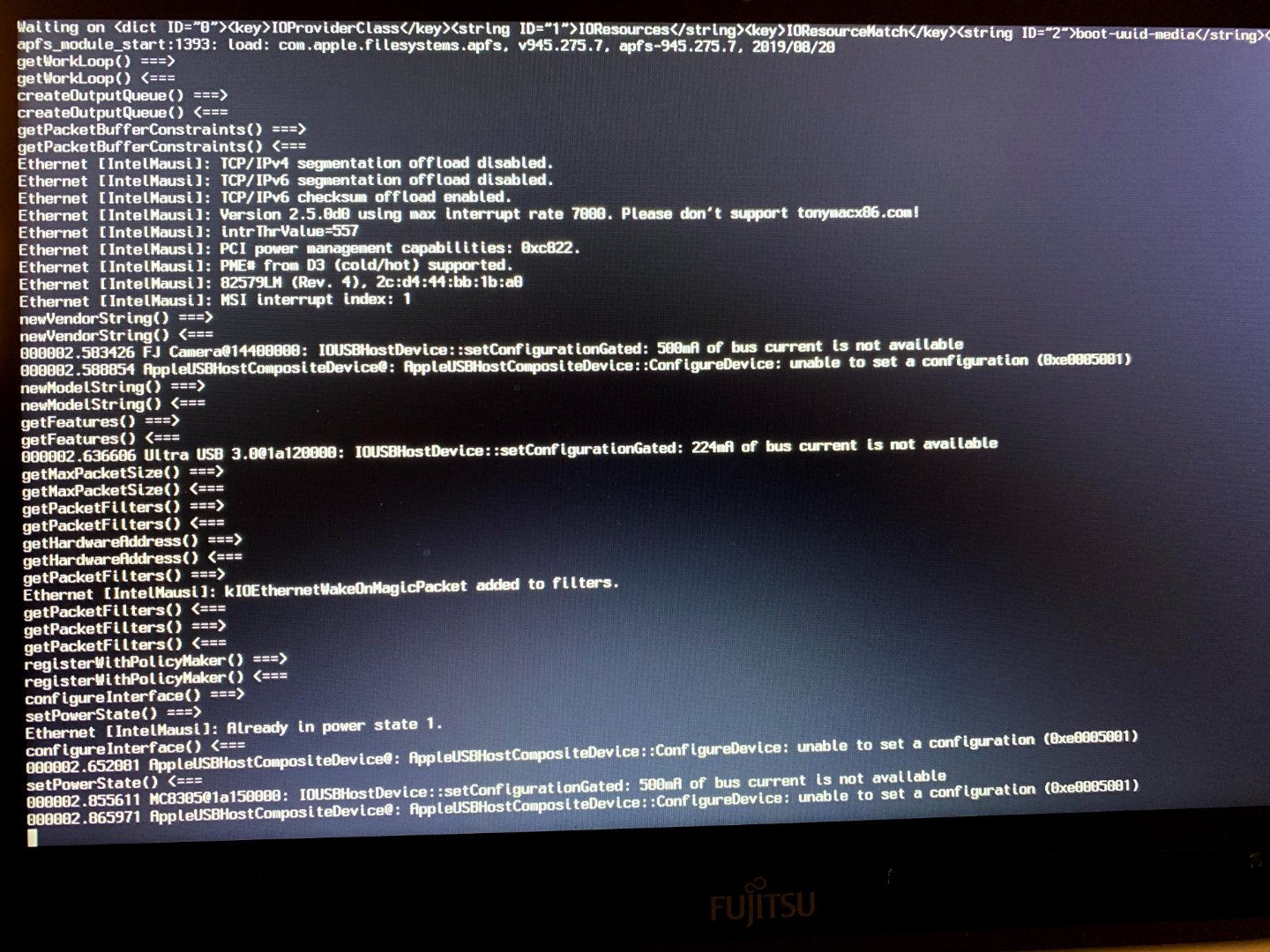

Merci für die Config-Datei. Leider wirft die einen anderen Fehler (IMG_0814) und kurz darauf (IMG_0815).
Auf dem NB lief Debian, ich musste erst Windows drauf installieren um den BIOS-Gerätenamen auszulesen. Der heißt GFX0 (IMG_0813), deswegen hatte ich in deiner Konfig nichts angepasst.

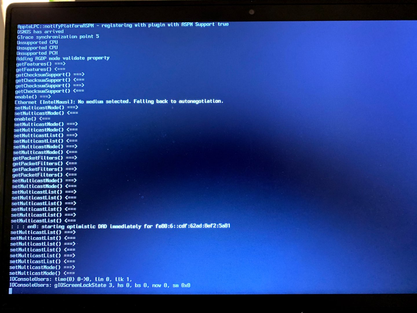

Möchte gern Mojave auf einem FSC NB Lifebook U772 zum Laufen zu bringen.
Das OS habe ich mit dem Terminal von einer anderen MacOS Installation heraus auf einen USB Stick erstellt, anschließend habe ich Clover installiert.
Im Forum hier habe ich mich durch das Wiki gelesen und bin auf INSTALL-STICK FÜR DIVERSE SYSTEM-VARIANTEN (HIGH SIERRA 10.13.6, MOJAVE 10.14.6 UND CATALINA 10.15) gestoßen. Habe dann den CLOVER-Ordner für meine CPU (Ivy) in den EFI Ordner auf den Stick kopiert und die config.plist mit dem Clover Configurator die Grafikchip-Einstellungen editiert da das Zielsystem ein NB ist.
Clover bootet soweit vom Stick, allerdings stoppt der Bootvorgang bei der Meldung "IOConsoleUsers: gIOScreenLockState 3, hs 0, bs 0, now 0, sm 0x0" (siehe auch Bild im Anhang).
Den EFI-Ordner hänge ich mit an.
Habe ich das richtig verstanden das die Ursache für die Meldung mit fehlerhaften Einstellung in Bezug auf den Grafikchip zusammenhängt?
Bin für jede Unterstützung dankbar
