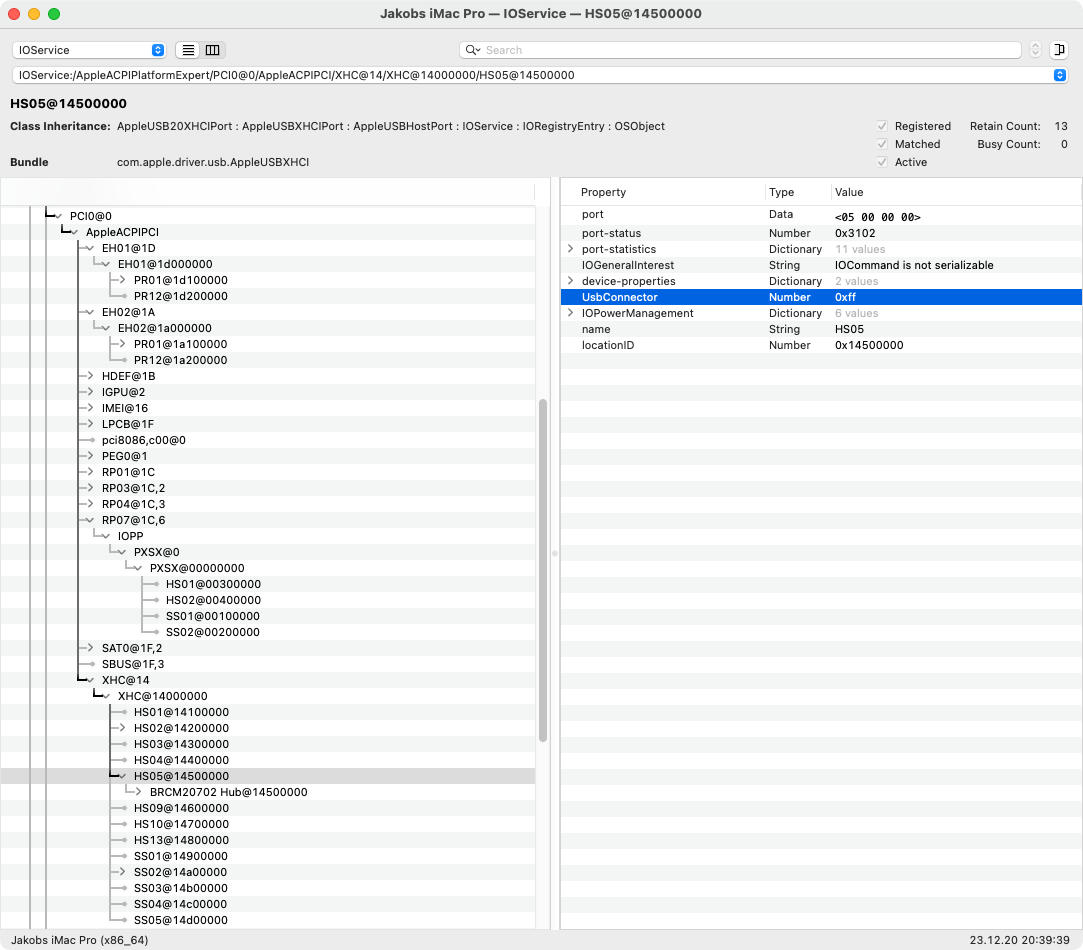

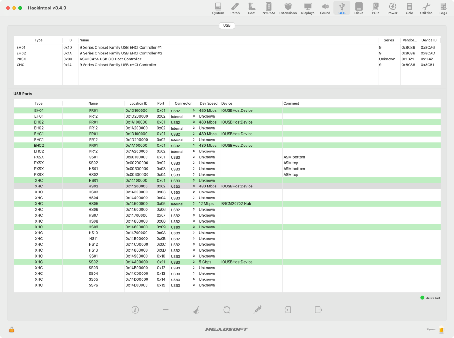

    Also meiner Meinung nach sollte das USB Mapping korrekt sein. Benötigen EH01 und EH02 auch USB Mapping?

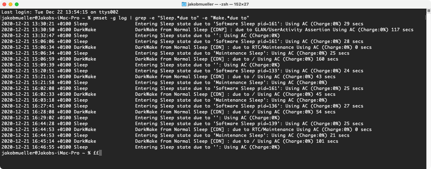

    Könnte es auch etwas anderes sein? Wenn ich DarkWake from Normal Sleep [CDN] : due to im Internet suche finde ich wahnsinnig viele Posts. Aber bei allen die ich bislang gefunden habe wurde als Grund XHC (USB) oder GLAN. angegeben. Es ist doch komisch das mein System den Grund für das Aufwachen nicht ermitteln/anzeigen kann.

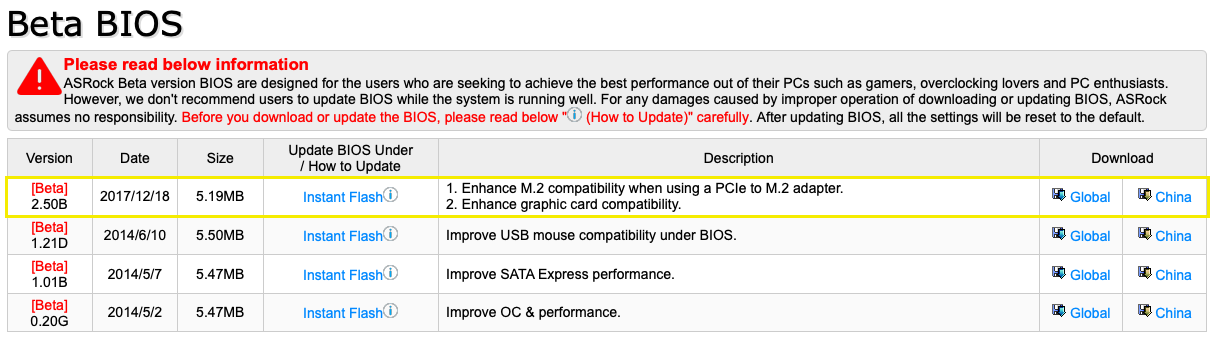

    Ich habe so ziemlich den gleichen Adapter und bei mir wurde die Karte von meinem Mainboard aus nicht erkannt, unabhängig des Betriebssystems. Ich hatte mich damals bei ASRock gemeldet und die haben mir innerhalb von 4 Tagen ein BIOS Update gebastelt.
    Testet am besten mal ein anderes Betriebssystem, schaut im BIOS oder an einem anderen Rechner.

    @chaironimo USBInjectAll.kext hatte ich nur zum testen noch im Kext Ordner, er wird aber von der config nicht mehr aufgerufen.
    Ich habe das USB-Kabel der WiFi Karte abgesteckt, keine Verbesserung.
    Mit komplett ausgebauter Karte wacht er auch direkt wieder auf.

    1. 2020-12-22 21:36:49 +0100 Sleep Entering Sleep state due to 'Software Sleep pid=159': Using AC (Charge:0%) 40 secs
    2. 2020-12-22 21:37:29 +0100 DarkWake DarkWake from Normal Sleep [CDN] : due to / Using AC (Charge:0%) 9 secs

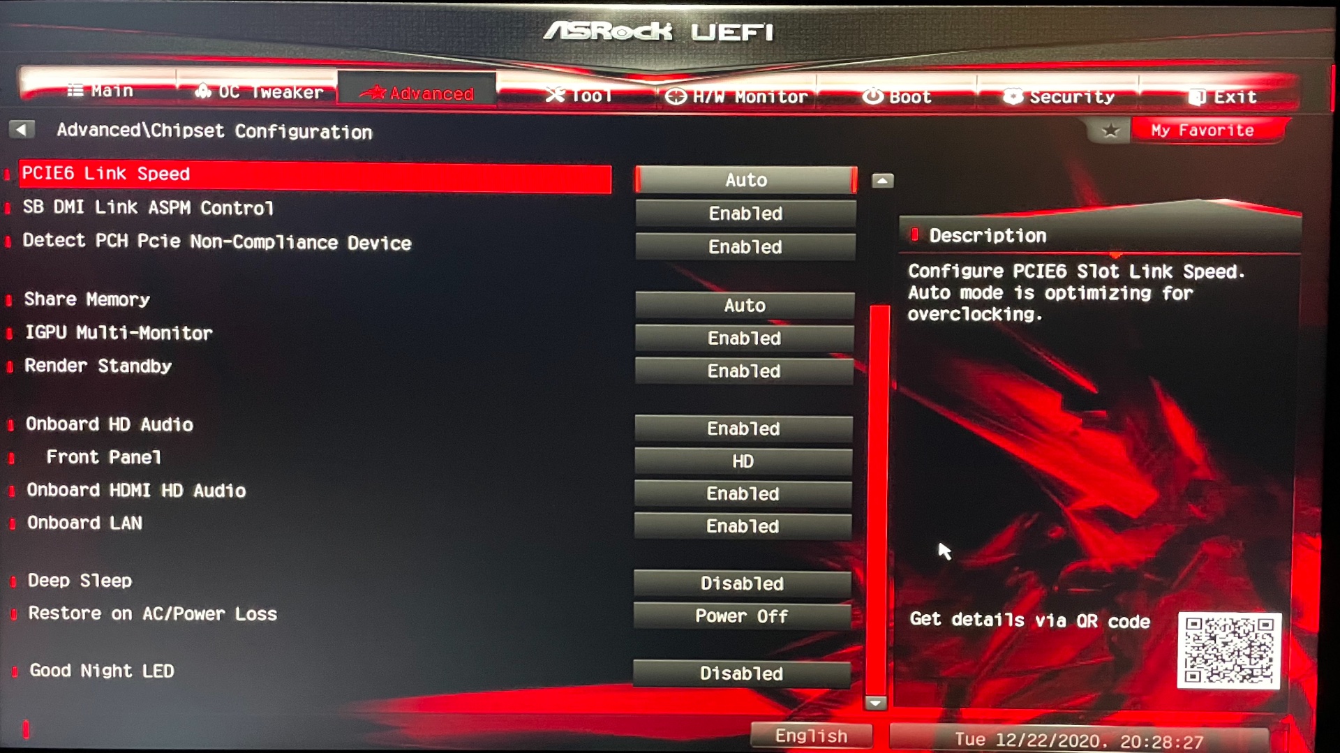

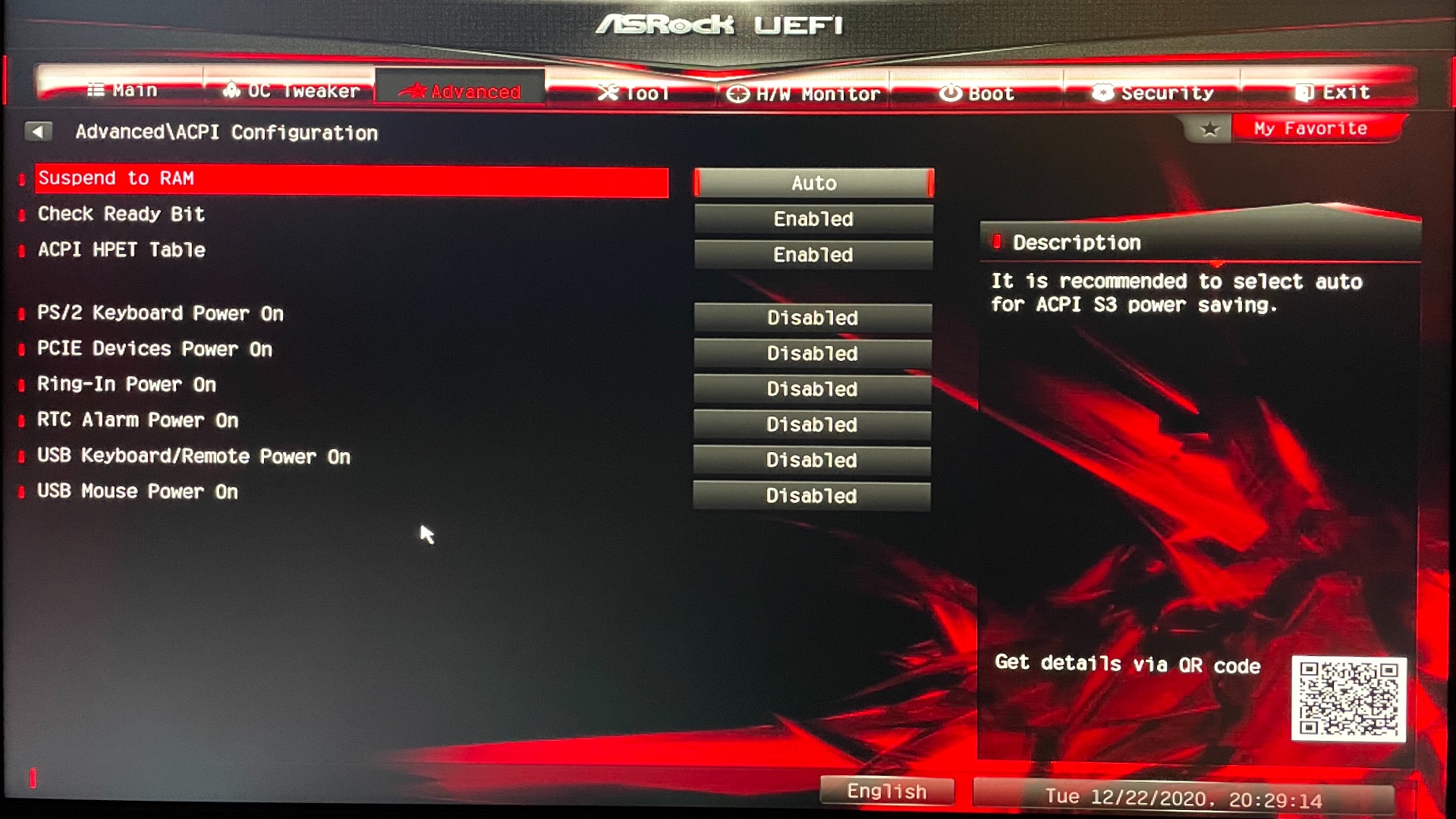

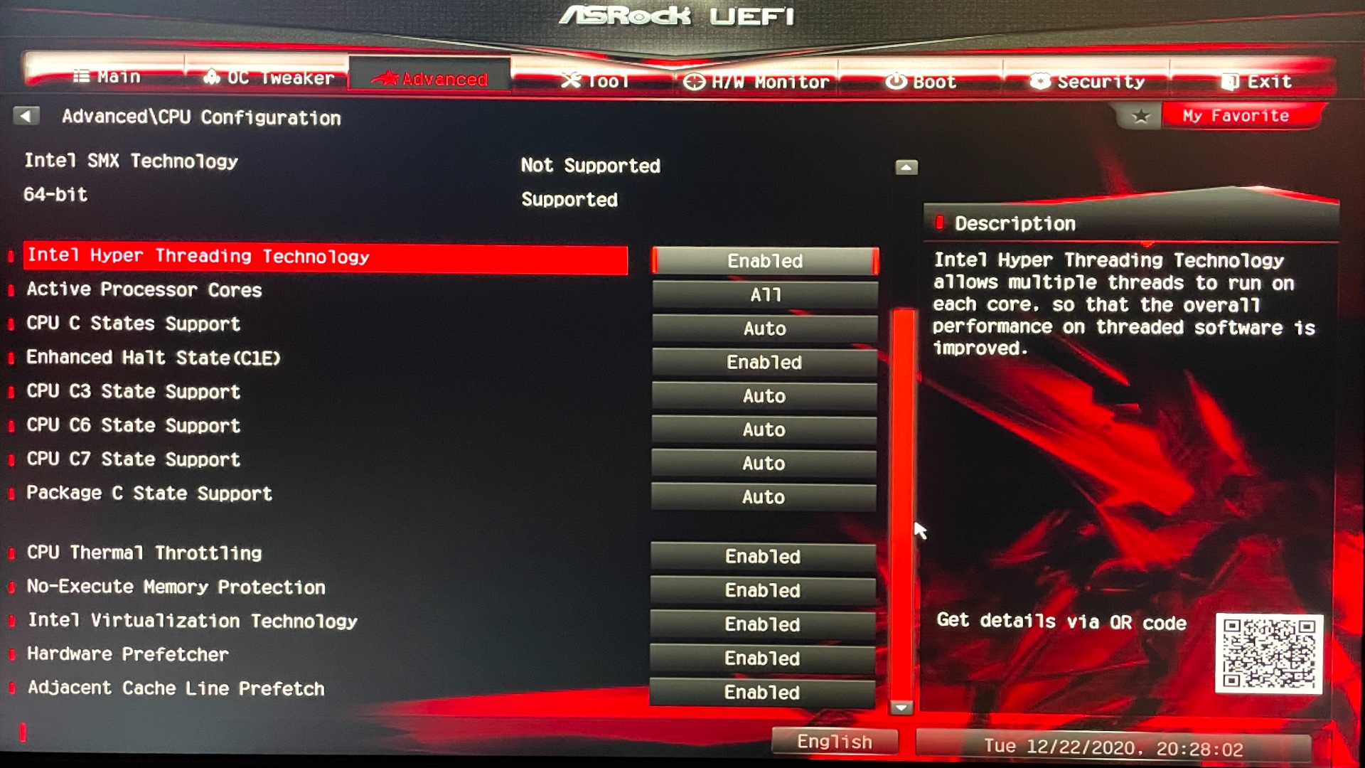

    Im Anhang sind meine aktuellen Einstellungen in macOS und im BIOS.
    Wake on LAN lässt sich leider bei mir nicht konfigurieren, hier liefert ASRock unter Windows zwei verschiedene Treiber, einen mit WoL und einen ohne. Der Rechner wacht aber auch trotz abgezogenem LAN Kabel auf.

    USBMap ist für XHC und PXSX erstellt und funktioniert.
    Soll EH01 und EH02 da auch mit rein?
