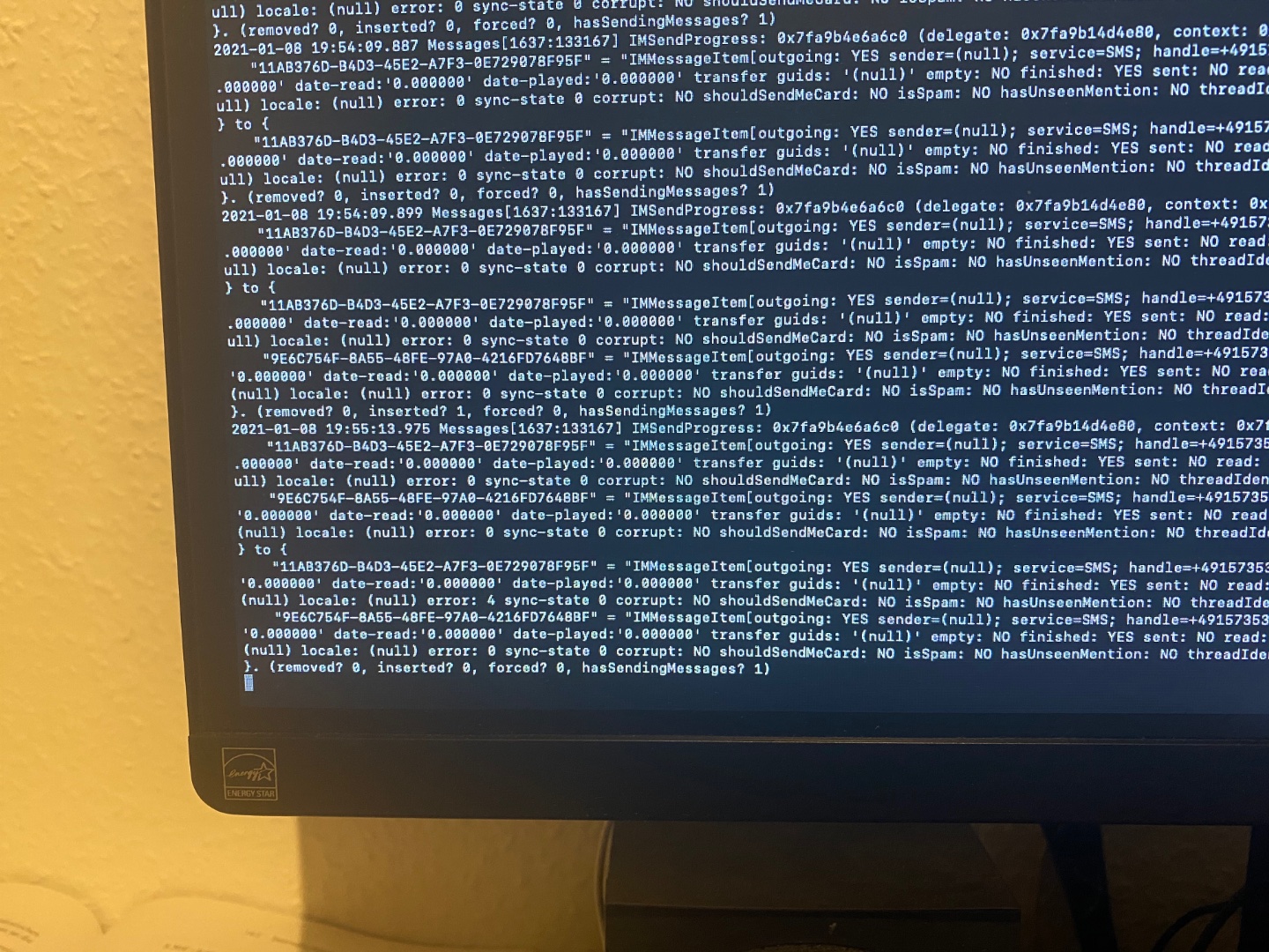

    Wie der Guide schon sagt erstmal den Bad Bereich im NVRam lokalisieren.

    Ist auch schön wenn durchgelesen. Warum dann nicht gemacht? Du hast keinerlei RTC Fix in deiner EFI verbaut. Nur weil selten heisst das nicht ist nicht vorhanden. Es ist der RTC Bug dessen kannst du dir sicher sein bei einem Asus Board dieser Generation!

    hier...das bitte mal abarbeiten: RTC Patch und so abhandeln. Du wirst sehen das bewirkt Wunder. Frage? Nutzt du paralell auch Windows?
    Das habe ich mir auch bereits durchgelesen. ich bekomme den Fehler allerdings recht selten. Wie genau sollte ich das dann ein eingrenzen? Ja ich nutze Windows parallel, selten aber kommt mal vor zum zocken, warum?

    habe nun DisableRtcChecksum enabled
    werde das beobachten!

    Servus liebes Forum,
    ich bin neu hier, aber habe schon ganz oft mir hier Beiträge durchgelesen und nun auch beschlossen hier nach Rat zu fragen.
    Mein Hackintosh mit OC 0.6.5 und Big sur 11.0 läuft grundsätzlich sehr fein und bin auch echt stolz, nur...
    ... alle circa 10 Boots bootet die Kiste nicht. Sie geht an, alle Lichter und Lüfter funktionieren, aber der Bildschirm bleibt schwarz und ich komme nicht ins bios. Dann muss ich den PC schlachten und an die Batterie gelangen. Diese nehme ich für eine Minute raus und bau alles zusammen und starte neu. Dann kann ich im bios alles umstellen. Vorher bekomme ich allerdings eine Fehlermeldung, die ich anhänge.
    Dies passiert mitlerweile zu oft und es ist immer ein Riesen Akt, weshalb ich um Hilfe rufe. Ansonsten läuft MacOS bis auf iMessage und FaceTime wunderbar. Zudem ist mir aufgefallen, dass der PC ab und zu beim sleep Modus von alleine wieder an geht, der Bildschirm aber nicht, bis man die Maus bewegt.
