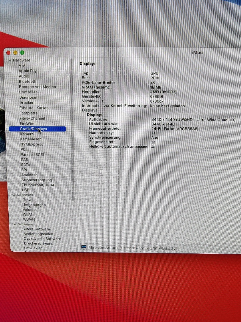

    ich habe mal Wiede ein Problem. Heute habe ich mir ein Big Sur Installationstick erstellt. (Unibeast und Multibeast, Clover). Installation ging aber nur auf einer externen SSD, da mir das Installationsprogramm meine 3 eingebauten SSD´s ( 1x, Windows, 1x, Catalina 10.15.7 1x leere SSD) nicht erkennen wollte. Somit auf externe SSD. Diese wurde angenommen und auch installiert. Soweit so gut. Nur, ich hätte das gerne auf der internen SSD installiert, was mir aber nicht angezeigt wurde. Desweiteren stelle ich fest, dass das booten ziemlich lange dauert, bis Big Sur da ist. Catalina und Windows,( jeweils auf interne SSD´s installiert) booten sehr flott. Was kann ich tun, damit ich vielleicht Big Sur nochmal installiere, aber auf der internen SSD, die mir aber nicht angezeigt werden (Warum werden meine SSD´s eigentlich nicht erkannt?)....oder, wie bekomme ich das schneller gebootet?
    Anbei habe ich meine Config.List, wie es momentan auf der externen SSD eingestellt ist. Und die EFI.zip von meinem USB-Installer. Ich weiss nicht, ob ich alles richtig gemacht habe, ob wasfehlt, usw...Übrigens, nächste Woche wird noch eine AMD GraKA 560 eingebaut, da meine jetzige AMD 550 in der Systemübersicht nur 18 MB anzieht... :-(
    Danke für eure Hilfe....

    bin noch relativ neu im "Hackintoshen" und deshalb wende ich mich an euch. Also, ich habe es geschafft Catalina auf meine Desktop zu installieren. Läuft seit 2 Wochen echt super. Ich hatte bei der Installation eine NVIDIA GraKa drin. Diese habe nun ausgetauscht gegen eine AMD RX 550. Grund war die Auflösung vom Monitor. Ich hatte dort "Display Grafikkarte 22 MB". Also dachte ich, ich löse das Problem mit einer neuen AMD Karte. Aber in der Systemübersicht habe ich die neue GraKa auch nicht drin. Und somit ist mein Problem immer noch nicht gelöst. Jetzt habe ich ein Eintrag " Display Grafikkarte 18 MB ". Wie bekomme ich die neue AMD GraKa dort rein? Ich weiss wirklich nicht weiter... anbei habe ich euch meine config List ( entspricht der erstinstallation mit der NVIDIA Karte!) Muss ich darin noch was anpassen?,wenn ja , was?...
    Mein System: Intel Kaby Lake I5 7400 CPU / Sockel 1151
    Wäre super wenn ich eine kleine Anleitung wie ich was machen soll bekommen könnte.. DANKEEEEEE :-)
