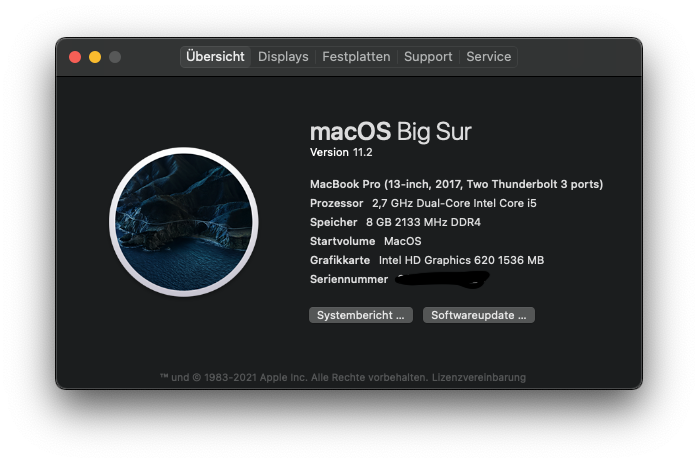

    GPU: Die Nvidia 940MX habe ich mittels SSDT-dGPU-Off.aml deaktiviert. Zum Testen habe ich sie ebenfalls im BIOS deaktiviert. Anschließend hatte ich Probleme mit dem Standby, welches ich lösen konnte mit der SSDT-GPRW.aml. Die iGPU (HD620) läuft einwandfrei (siehe Info-Bild) danke WhateverGreen.
