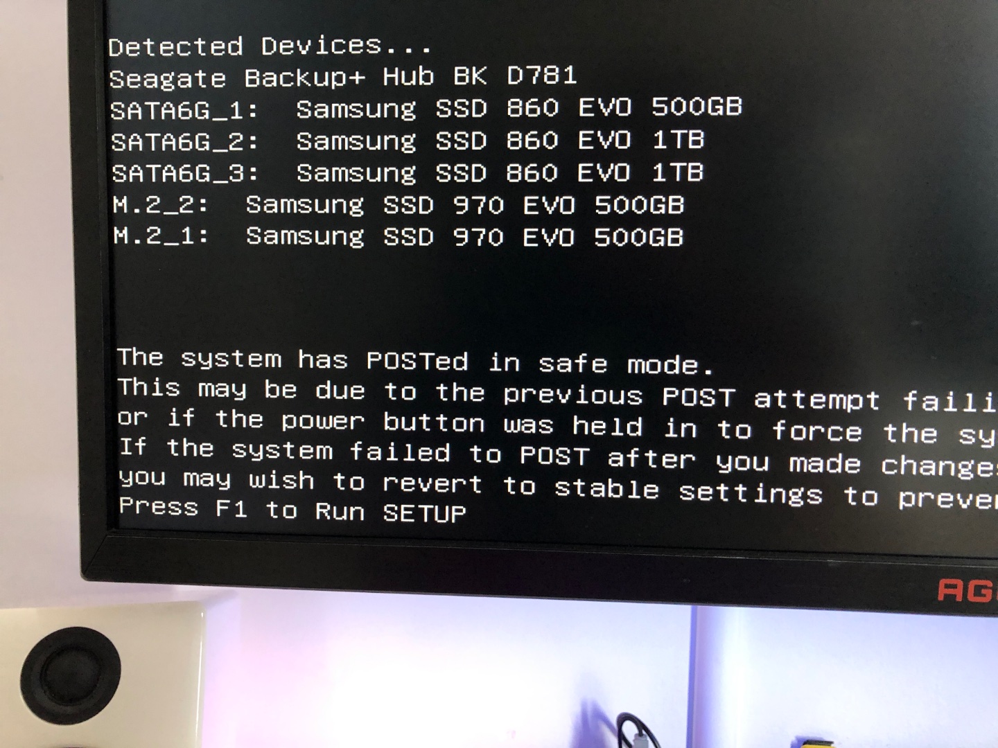

Das hat überhaupt nichts mit der config.plist von OpenCore zu tun. Deine BIOS-Einstellungen sind noch nicht optimal, daher die Meldung. Das würde ja ebenfalls kommen, wenn keine Platte aktiv wäre oder auch in einer reinen Windows-Umgebung.
Die BIOS-Einstellungen sind in Ordnung. Ich bin glücklicherweise endlich auf den richtigen Beitrag gestoßen. https://dortania.github.io/Ope…inding-our-bad-rtc-region
DisableRtcChecksum musste ich nur auf YES setzen, schon gehts. -
Hey Leute, ich bin noch relativ neu was das Thema Hackintosh und OpenCore angeht. Allerdings habe ich mich die letzten Wochen mit fast nichts anderem mehr beschäftigt.
Meine Hauptkomponenten sind folgende:- CPU - Intel Core i9 9900k
- Mainboard - ASUS TUF Z390-Plus Gaming
- Grafik - Intel UHD 630
- RAM - 16 GB DDR 4
Ich habe das System nach vielen Schwierigkeiten endlich zum Laufen bekommen, zumindest zum Booten und etwas damit Arbeiten. Meine ersten Versuche hatte ich über den Dortania Guide gemacht, welcher erfolgreich war. Ich habe dann später noch eine Installation nach folgender Anleitung vorgenommen: Gigabyte Z390 DESIGNARE: OpenCore-EFI-Ordner und Anleitung
Die EFI funktionierte ohne Anpassungen eigentlich wunderbar, selbst den 2. Monitor (über HDMI) konnte ich zum Laufen bringen, allerdings nur mit immer wieder abziehen des Kabels. Als weiteres bekam ich immer beim Starten eine Post Screen Meldung vom BIOS (siehe Anhang). Daraufhin habe ich ein Bios-Update durchgeführt und danach ging eigentlich nichts mehr. Nach viel Probieren und Änderungen an der config.plist geht es jetzt wieder. Bevor ich jetzt aber weitere Wochen verzweifle, wollte ich euch direkt um Hilfe bitten.
Folgende Probleme bestehen noch:- Monitor 1 ist an DP angeschlossen und funktioniert tadellos, Monitor 2 an HDMI bleibt schwarz
- beim Starten muss ich jedes mal F1 drücken, siehe Screenshot
- USB-Mapping ist noch nicht durchgeführt, weil ich mich bisher an den anderen Dingen die Zähne ausgebissen habe
- beim Schauen von YouTube friert das ganze System ab und zu ein (ich habe die CPU auf 3,6 GHz runtergetaktet, mal schauen, ob das hilft)
Ich hoffe, ihr könnt mir helfen. Den Efi-Ordner EFI.zip habe ich mit in den Anhang gepackt.
