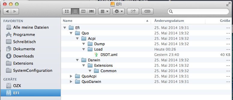

    1. Woran sehe ich, dass die DSDT im Efi auch tatsächlich geladen wird ?
    2. Wenn ich über das EFI DSDT und KEXT einfügen kann, warum sollte ich das dann im BIOS machen ?
    Ich werde jetzt mal folgendes tun.
    a. Original Bios aus DB
    b. DSDT und KEXT in EFI einfügen
    Melde mich dann ...

    Die DSDT soll in welches BIOS eingefügt werden No 3 ?
    Sonst keine Kext ? wenn ja welche ? Screenshot reicht ...

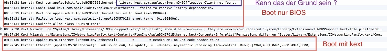

    Danke für die Nachtschicht, leider mit gleichem (Miss)erfolg.
    Wenn ich mir die Meldungen in der Konsole anschaue, so fällt mir die Fehlermeldung auf, wenn ich nur mit dem im Bios vorhandenen LAN-kext boote. Hier scheint die dependency zur mDNSOffloadUserClient.kext zu fehlen.
    Dies ist aber in der IONetworkingFamily.kext enthalten, wenn sie also auch im BIOS enthalten wäre, würde es dann klappen ?
    Da lag ich ja gar nicht so falsch, allerdings hatte ich mit dem neuen BIOS auch keinen Erfolg ...
    Ohne die um den gepatchten BCM5701 in der IONetworkingFamily.kext taucht auch bei deinem neuem BIOS keine Netzwerkkarte auf !
    Auf den Screenshots Rom-1 und ROM-2 taucht sie auf, da die entsprechende https://www.dropbox.com/s/r8ro…NetworkingFamily.kext.zip geladen ist, aber nach wie vor nicht als builtin.

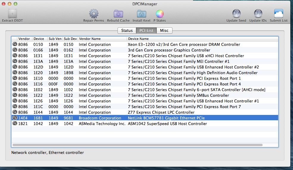

    Angezeigt wird die Karte als 57765-B0 (Device type 16b4) anstatt der Richtigen (16b1), laut PCI List.
    Die PCI-List ist bei beiden BIOSen gleich, unterschiedlich ist nur die Audio Device Section in ROM-1 (alt) und ROM-2(neu).
    Die Infos aus der Konsole spiegeln die Meldungen wieder, zuerst ohne angepasste IONetworking, danach mit.
    Vielleicht macht es einen Unterschied, die komplette IONetworkingFamily.kext anstatt nur der Karten.kext in das BIOS zu integrieren, oder gibt es noch andere Wege die Karte als buildin zu deklarieren ?
    Danke jedenfalls für die Mühe so far, hoffe es gibt noch weitere Ideen ...
