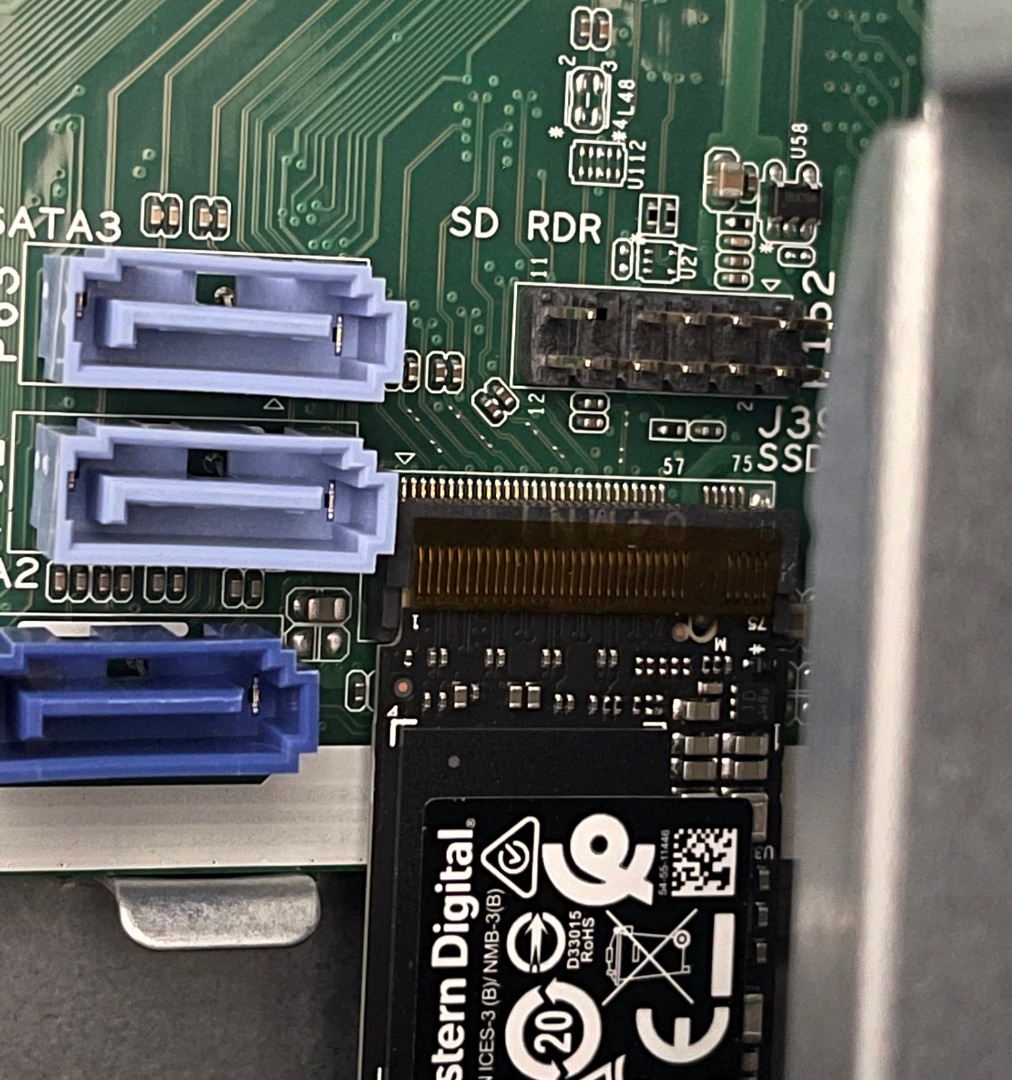

    Du hast den internen USB-Anschluss der PCIe-Karte (siehe Bild bei AE) angeschlossen und bist sicher, dass der interne USB-Header korrekt gemappt ist und die Karte mit Strom versorgt? Ich kenne auch Fälle, bei denen das USB-Kabel lose/mit Wackelkontakt war.
    (Die Karte sollte mW OOTB laufen, also keine Konfiguration nötig sein.)
    Tatsächlich ist die Karte nicht intern per USB verbunden.
    Das lag daran, dass es weder angeschlossen, noch nicht-angeschlossen funktioniert hat. Ich habe auch sehr oft gelesen das es die interne USB Verbindung nicht braucht.
    Intern habe ich nur einen USB Reader Port. Daran hab ich es mal angeschlossen.
    Hat aber auch nicht funktioniert.
    Um ehrlich zu sein - ich weiss nicht ob alle USB Ports richtig gemappt wurden.
    Ich habe vorne und hinten insgesamt 12 USB Ports.
    Front 4x USB + 1 Typ-C
    Rear 6x
    Internal 1x
    1. Muss die Karte wirklich mit USB verbunden werden?
    2. Wie kann ich herausfinden ob die USB Ports richtig gemappt wurden? Ich habe die EFI Konfig für den HP EliteDesk 800 G5 Mini, der hat im vergleich zu meinem - weniger USB Ports insgesamt.
