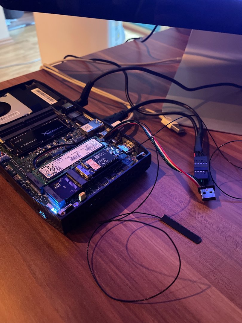

So ich hab mir nun eine BCM94360CS2 inkl. Adapter bei eBay Kleinanzeigen geschossen. Diese sollte morgen ankommen.
Wenn ich diese in meinen M.2 Slot einbaue funktioniert dann Bluetooth ohne eine USB Verbindung oder macht das der Adapter mit ?
Zusätzlich hab ich mir noch die Antennen bestellt:
https://www.amazon.de/gp/produ…tle_o00_s00?ie=UTF8&psc=1
Ich bin mal gespannt ob es so funktioniert und ob alles im NUC passt.
Edit am 10.06.
So erfolgreich die BCM94360CS2 eingebaut. Allerdings brauchte ich noch einen 2. Adapter auf NVME M Key.
Somit sind nun 2 Adapter verbaut einmal von der CS2 auf NGFF und von der NGFF auf NVME Mkey. Dieser hat dann auch die Verbindung über USB.
Da kein Interner USB Anschluss vorhanden via Extern auf Intern Adapter. Gehäuse geht noch so gerade zu
Nun geht auch die Universelle Steuerung und die Übertragung als 2 Display via WLAN. Die Antennen hab ich erstmal extern rausgelegt.
Das ganze hat mich nun gute 50€ gekostet. Kexte für Intel hab ich deaktiviert und die Karte wurde direkt OOB erkannt.
Danke für eure Unterstützung

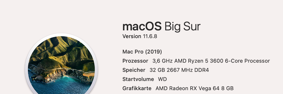

Ok, das erklärt warum ich bei meinen Main Hackintosh auch ein schwarzes Bild bekomme.
Ryzen 5 3600 (keine iGPU)
GPU Vega 64
Das bedeutet also auf den System wird kein Sidecar funktionieren da keine iGPU vorhanden (T2 Chip)
Ok danke für die Info. Gibt es denn eine möglichkeit in einen NVME Slot eine Apple Wifi Chip zu verbauen ? Wenn ja welchen
