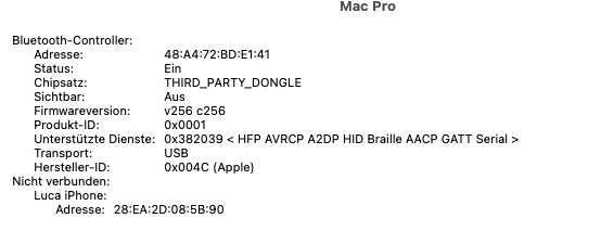

Hast du USB richtig gemappt?
BT hattest du ja von der Intel Karte.

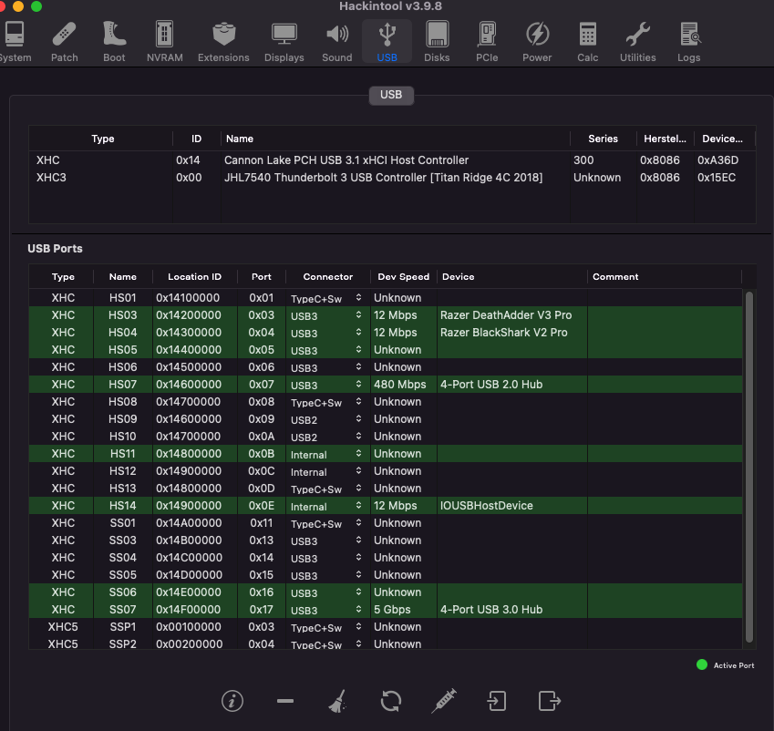

Für die Fenvi muss das USB Portmapping stimmen.
Ich hab leider keine Ahnung wie ich das richtig mache, hab es versucht mit USBToolBox und danach noch viel mehr USB Ports gehabt als davor (Seite 1).

Edit: Hab mal die Intel Karte rausgeschmissen jetzt funktioniert das Bluetooth gar nicht mehr, jemand eine Idee?

Werd mich mal ransetzen und ein Mapping unter Windows erstellen
Edit: Hab das ganze jetzt gemacht und das ganze inkl. dem USBToolBox.kext hinzugefügt allerdings merke ich keinen unterschied. Bin mir nicht sicher ob das überhaupt richtig erkannt wird.
Edit: Hab gerade festgestellt es sind viel mehr Ports als davor weiß nicht welche ich davon jetzt wegnehmen kann ohne die funktion zu beinflussen
Ich weiß leider auch nicht wie ich feststellen kann welcher der Fenvi ist damit ich ihn auf Internal stellen kann
