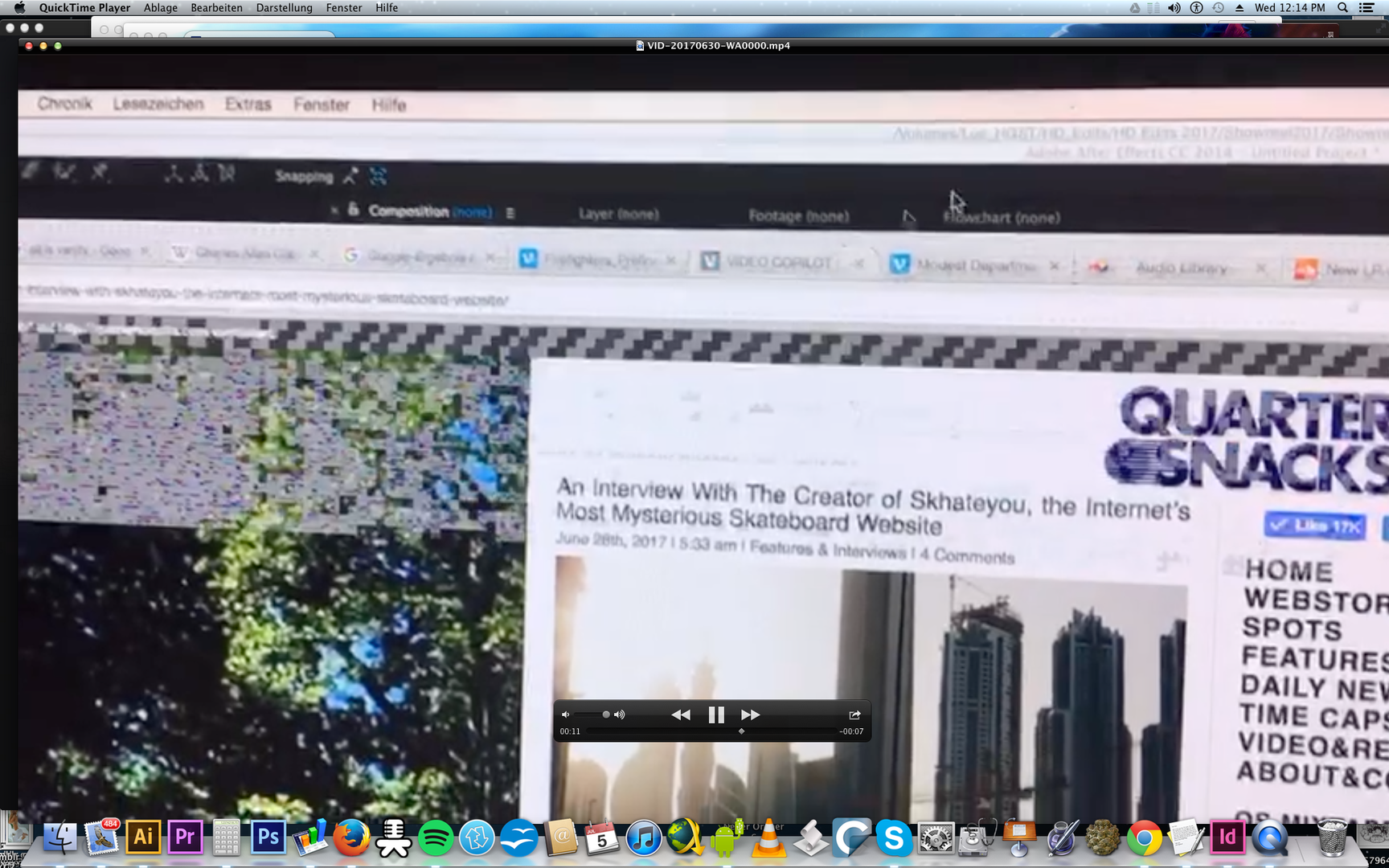

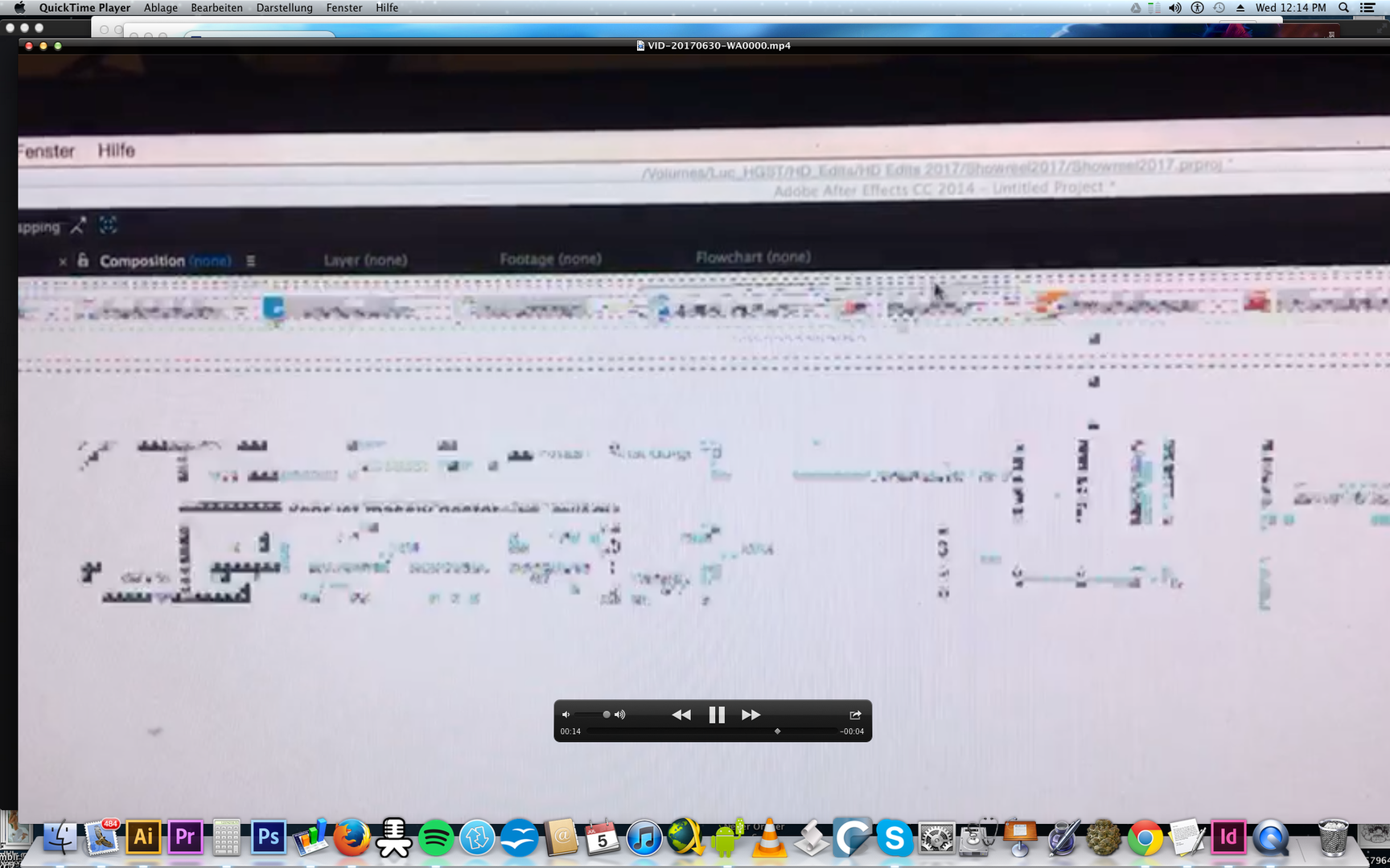

    Hallo, ich hab mal wieder ein Problem gefunden welches ich beheben müsste. und zwar für das 2. System welches ich mal gebaut habe:
    Z97X-UD5H, i4790K, Palit GeForce GTX 970 JetStream 4GB, 32GB Ballistix Tactical 1600mhz, Samsung 850 Evo 256GB, DarkPower 10 PRO 650w, OSX 10.10.03
    Es Tauchen immer mal wieder solche Grafikfehler wie auf den Bildern auf, die flackern auch, sind mal mehr mal weniger. hat jemand ne Ahnung wie man das wegbekommt?

    3.: In Adobe Premiere gibt es wohl anscheinend manchmal Probleme mit der Graphik, also weiss nicht ob das jemand kennt, aber mein alter hacki hatte das früher mit firefox und youtube, dass man da nur son "grün/rosa/roten pixelmatsch gesehen hat" ich versuch mal ein bild zu besorgen (das teil steht nicht bei mir)
