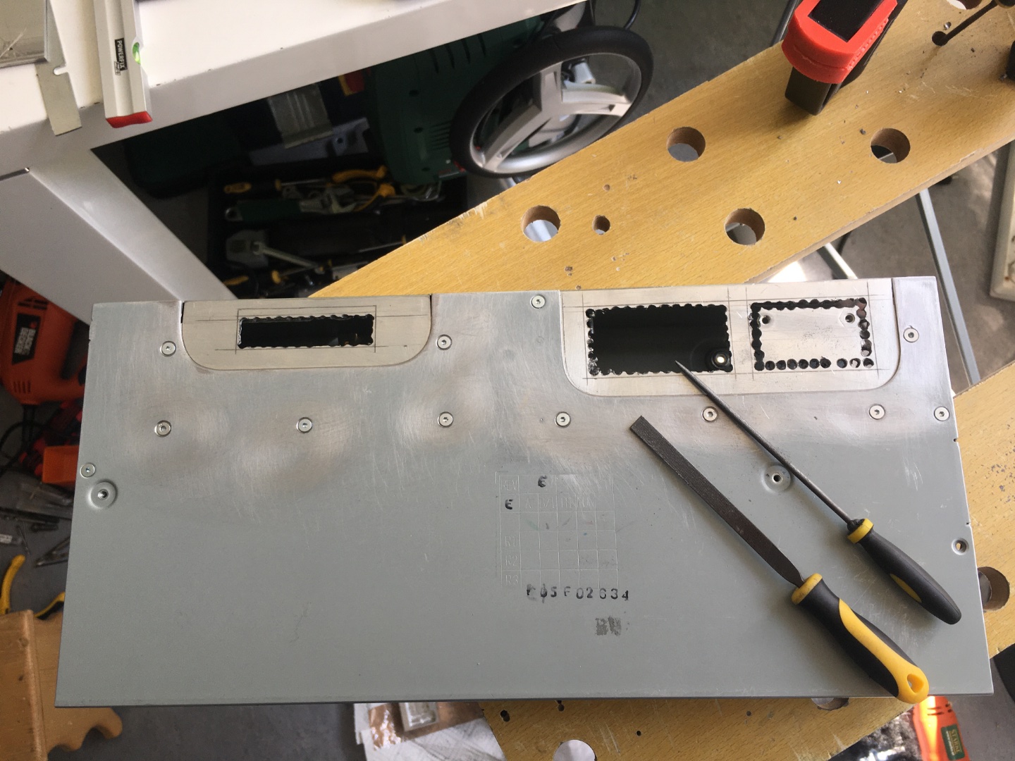

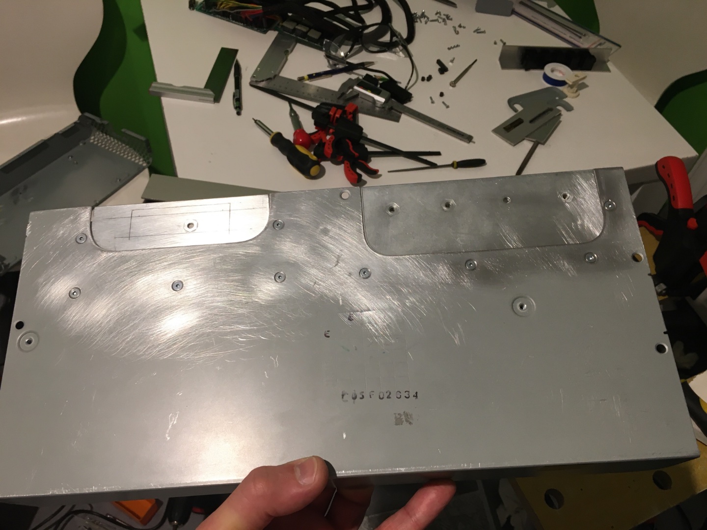

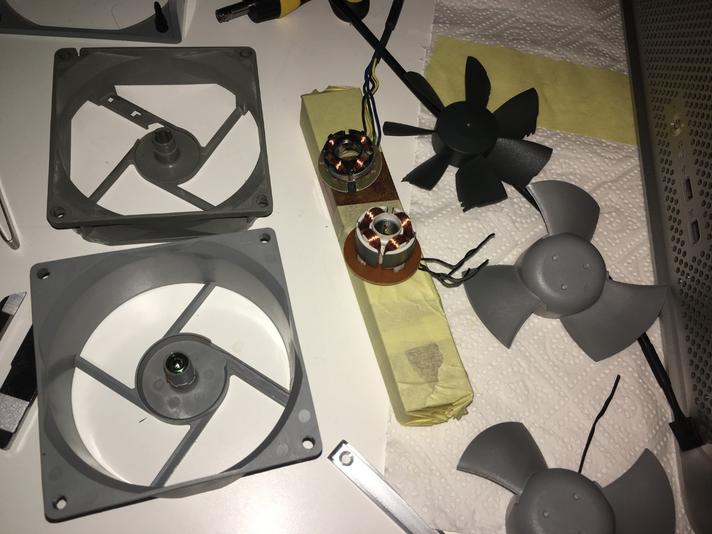

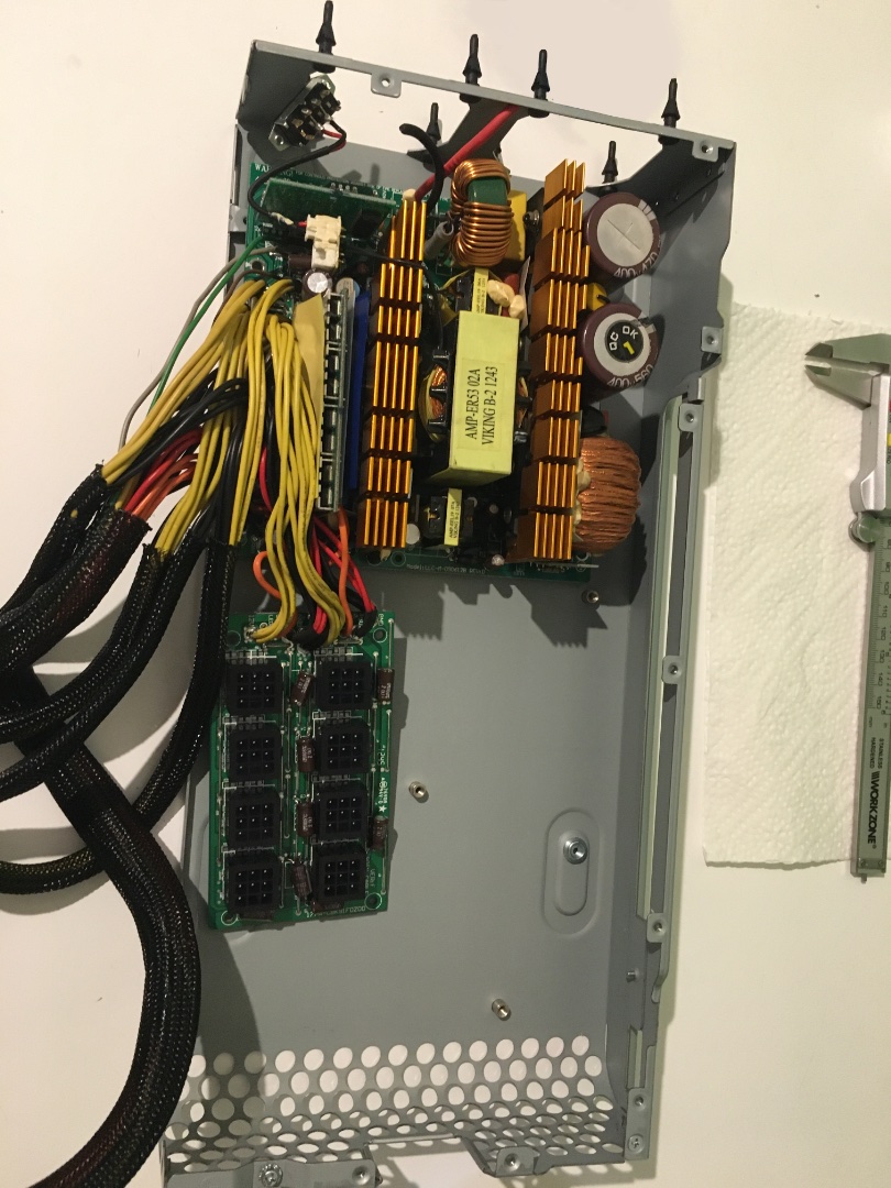

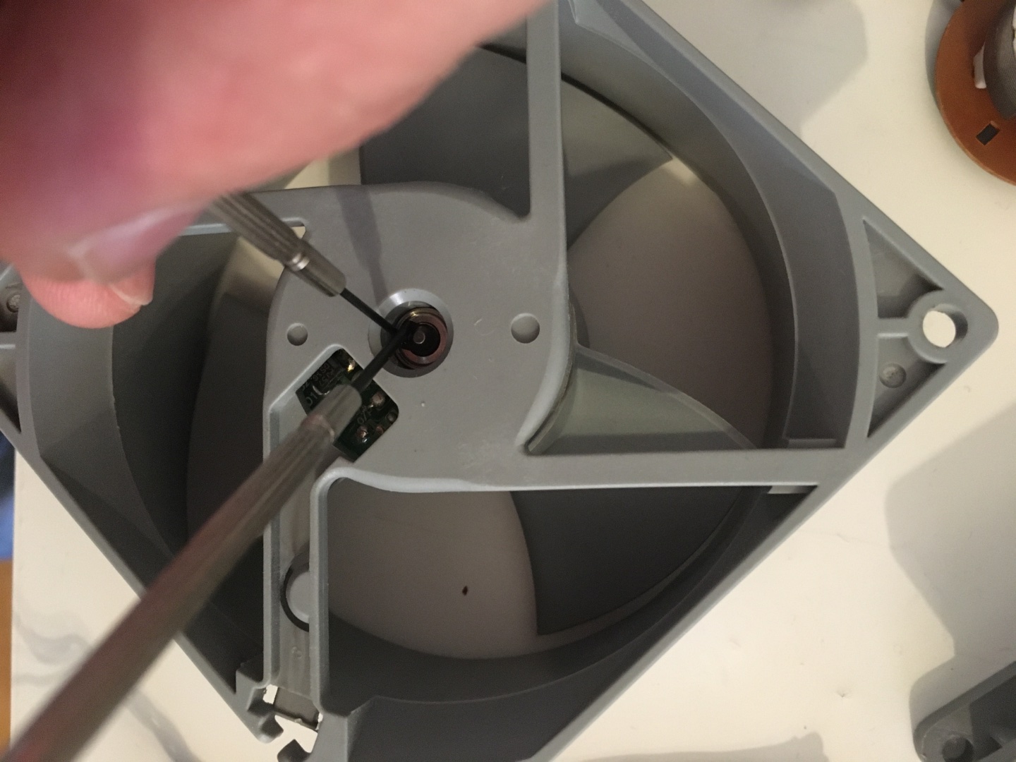

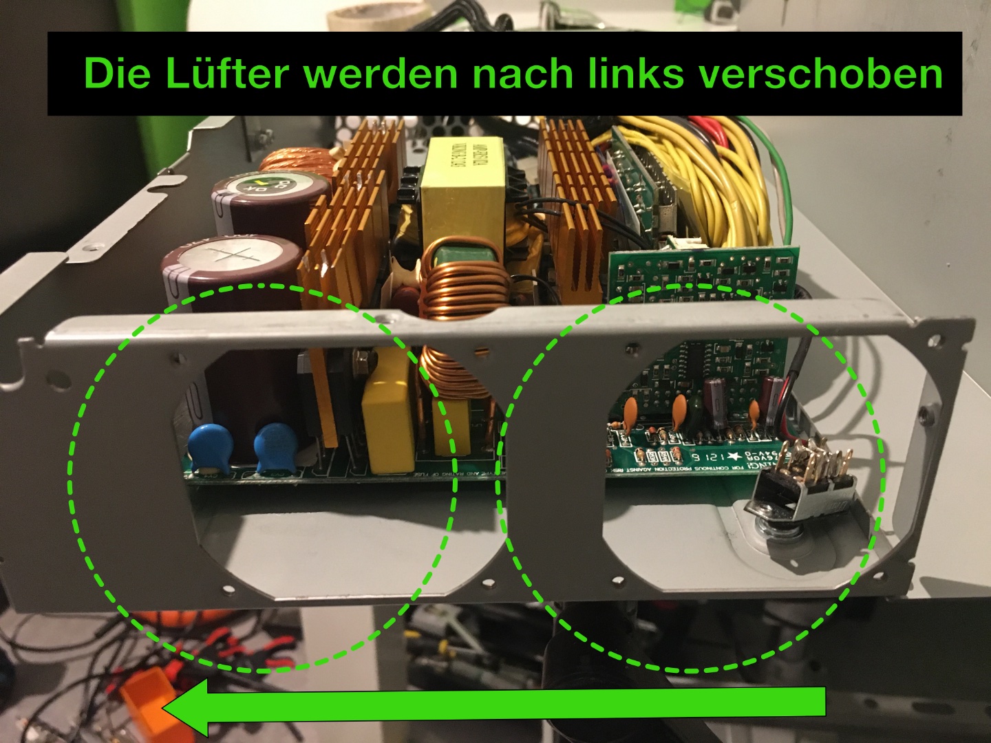

Neu NT-Mod für meiner G5-Verkabelung
Die Spule aus dem 92mm Noctua NF-B9 Redux PWM Lüfter für G5er original 92mm Lüfter gepasst und funktioniert.

Das zweite Kabel habe ich auch schon lange nicht mehr aber, das hier kann ich dem calabash abgeben oder selbe schicke per Post ab.
PS:
Sorry, mein Deutsch ist nicht so gut, manchmal kann ich etwas falsch verstehen.
LuckyOldMan Ahsooo, so was hab ich leider nicht.
Das NT ist aus dem PowerMac11,2 und hat nur 2 Mini-PCI (1x6P + 1x10P).
Aber ich habe noch ein weiteres Netzteil in einen noch zusammengebauten G5. Das gebe ich dir auch ab.
Schicke ich dir alles per Post. VK gehen auf mich. Kann ja nicht die Welt ausmachen.
Du weisst schon, ich muss auch meinen G5er zerlegen.

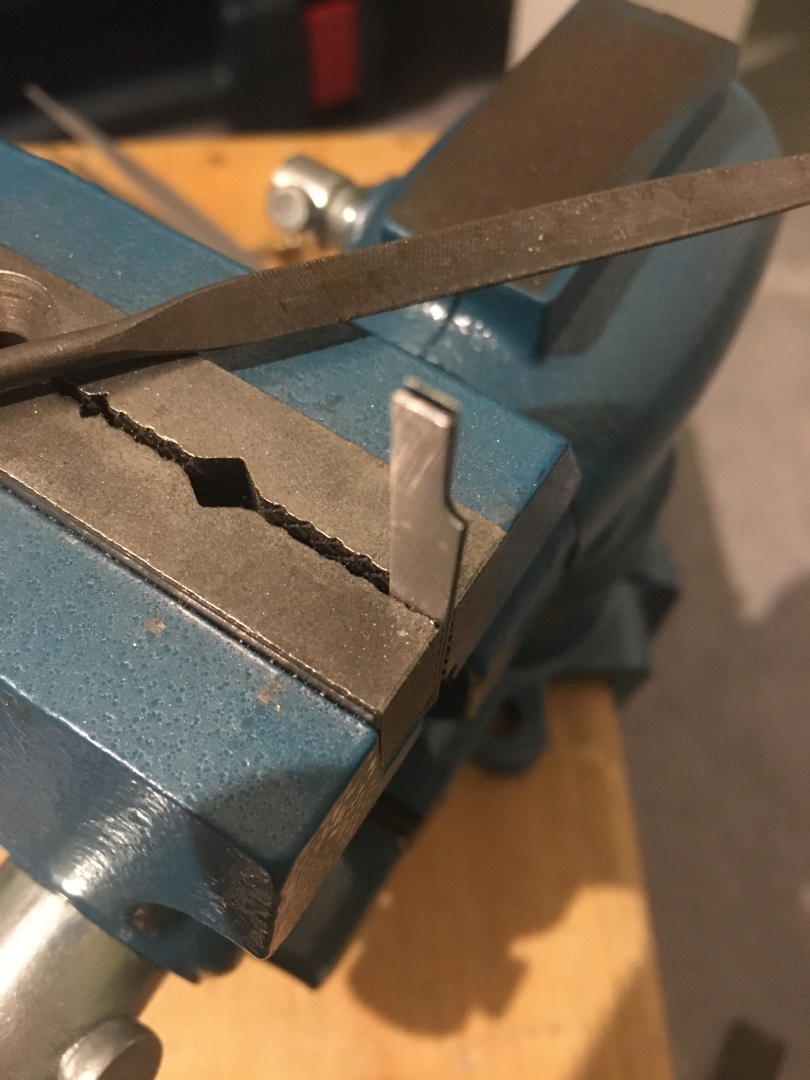

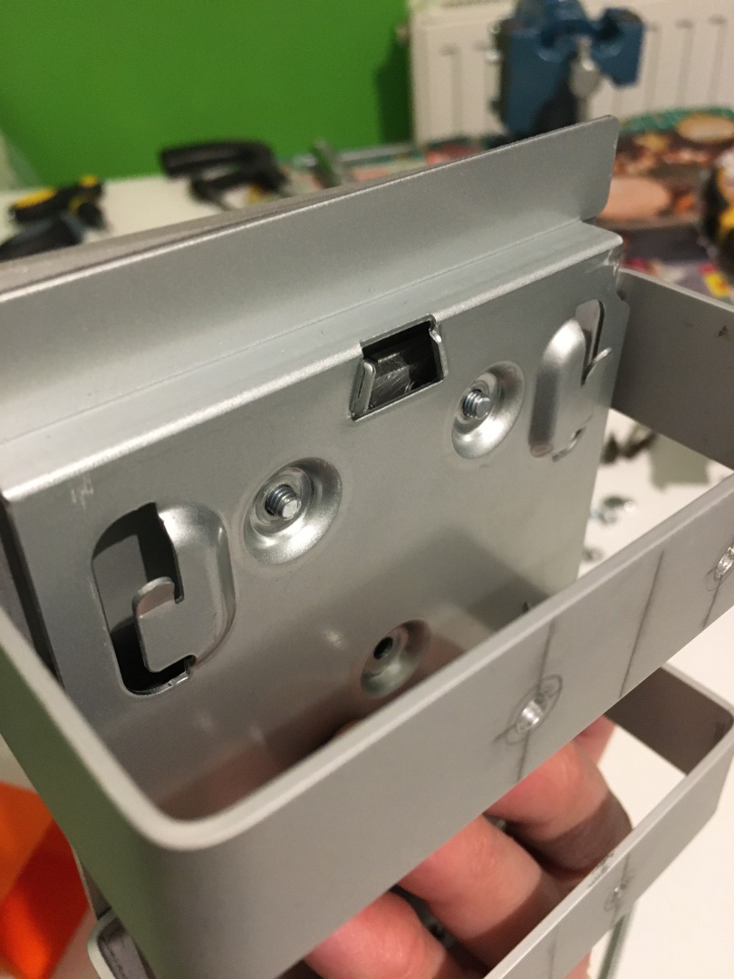

Wenn ich eine Fräsmaschine hätte... meine "Biegeeinrichtung" ist sehr primitiv)))
PS:
Und ja, diese Stimmzunge ist von sehr starkem Metall hergestellt und lässt sich nicht biegen.
Ich habe sogar die m2 Loch sehr schwierig bekommen beim Durchbohren.

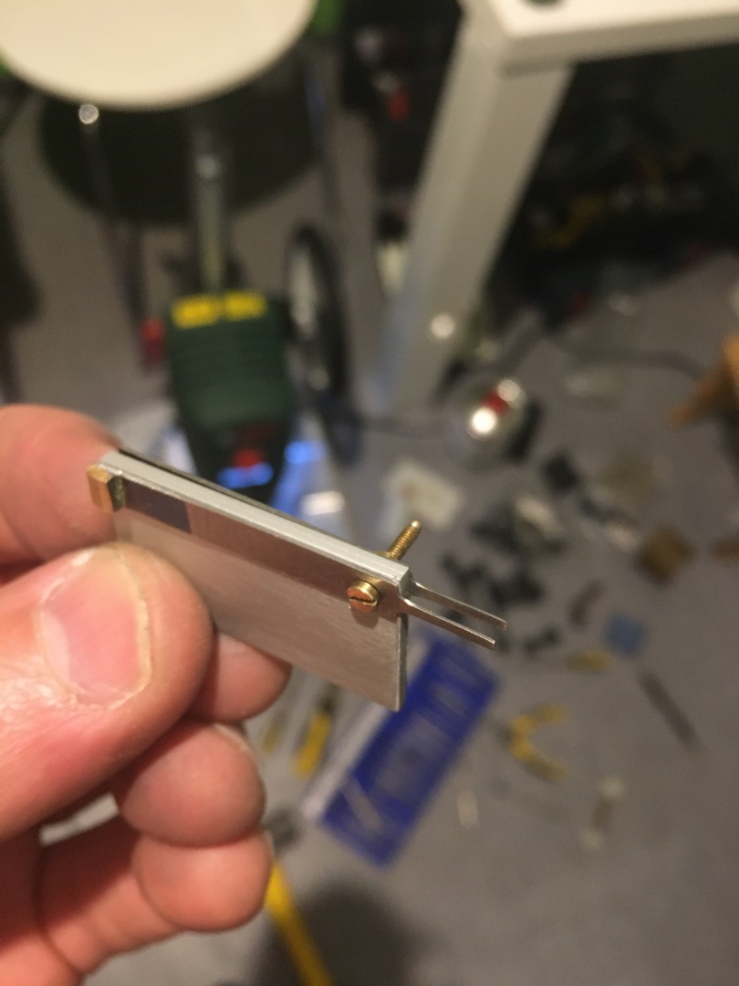

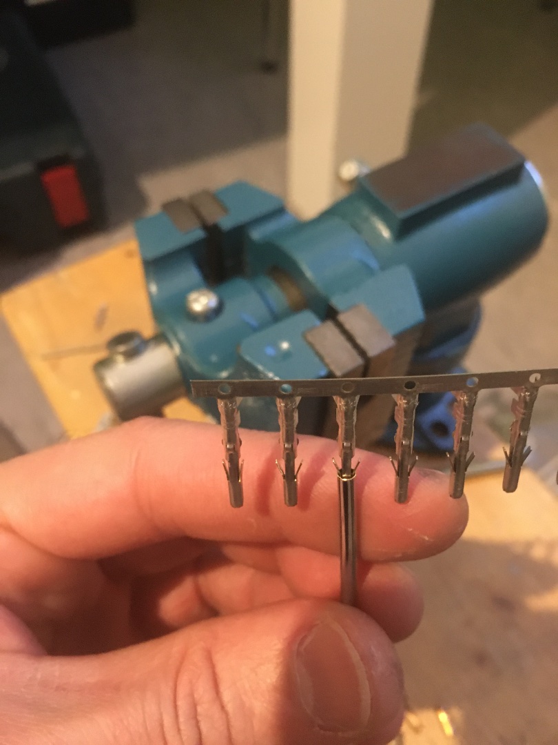

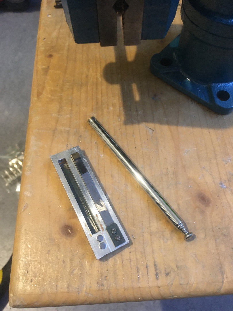

So ein Werkzeug hab ich leider nicht, kann nur meinen Augen vertrauen und schön langsam biegen))
Ich habe aber so einen gebastelt))) "Extractor" oder wie nennt man das.
Für 6P und 8P Extractor habe ich ein Metallstück von einer Stimmplatte aus einem Akkordeon genommen.
Und für 4P Extractor habe ich eine Radioantenne gefunden))

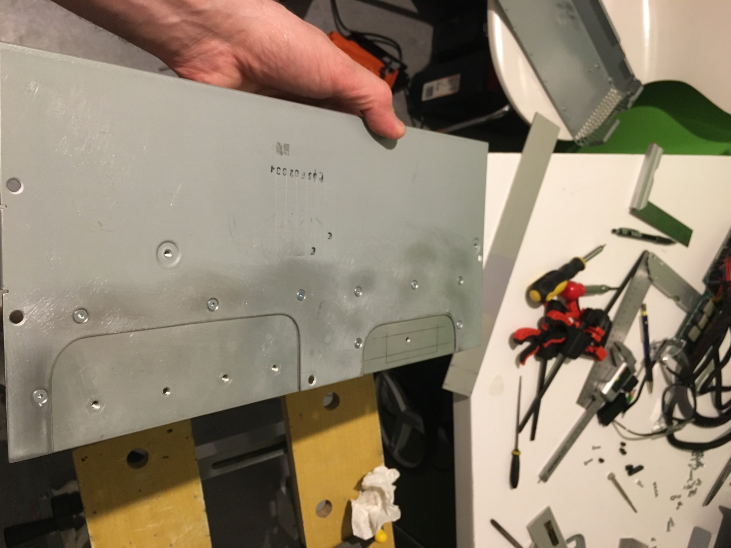

Dieser Weg wird aluminig und schwer..))) Aber langsam machen wir weiter))

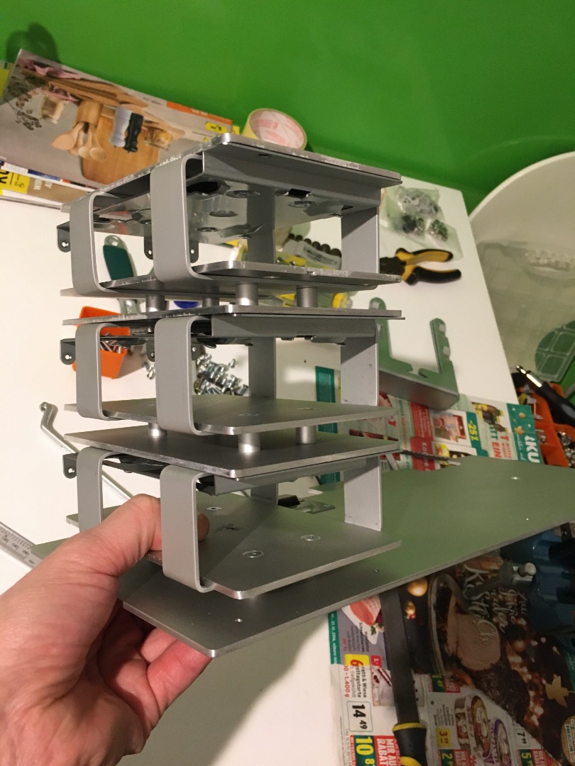

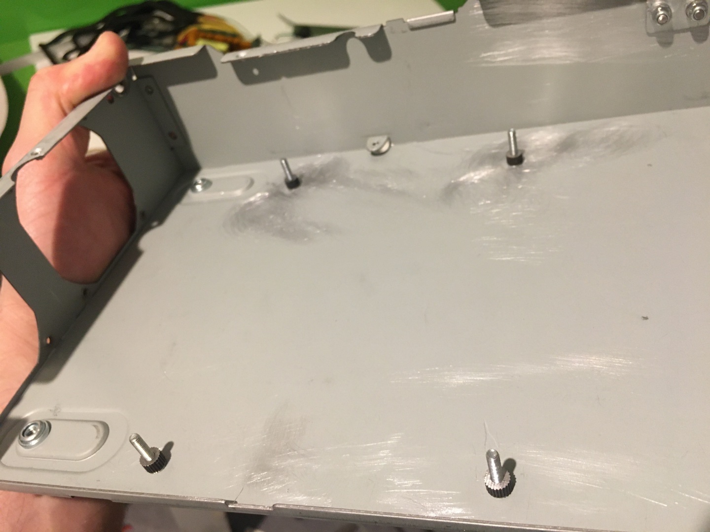

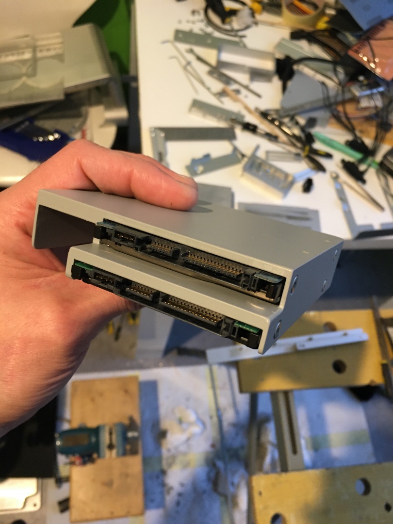

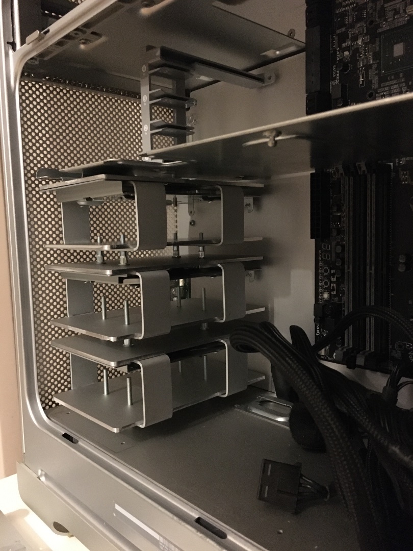

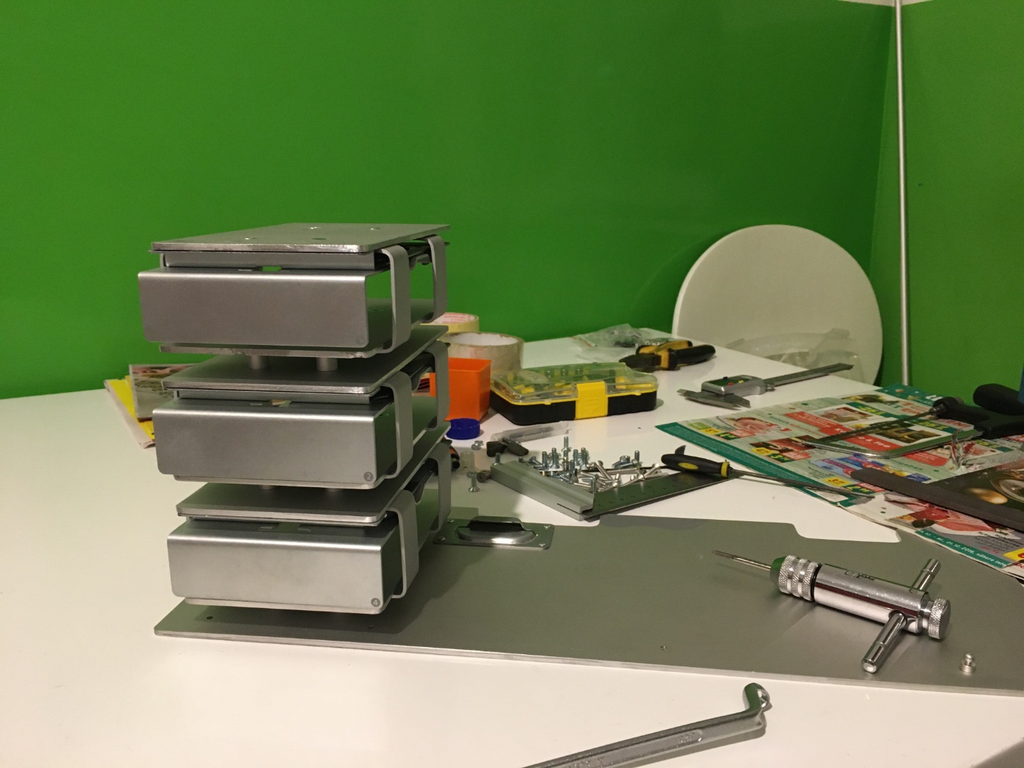

Also, von Anfang an war so geplant, dass ich eine Befestigung für 4 Festplatten baue, aber dann ist es wegen Luftzugang geändert auf 3 Festplatten.

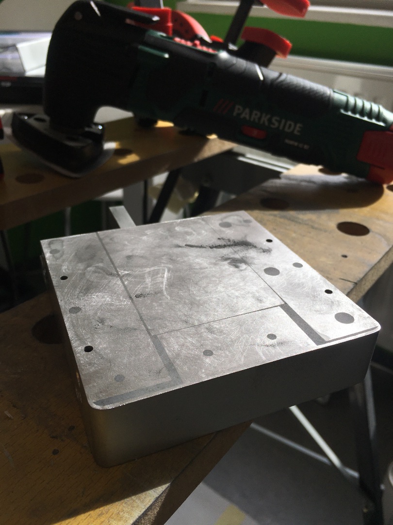

Ich habe aber überlegt und so einen dual Festplatten Adapter gebaut.
Der Adapter ist so "stufig" gebaut (ohne Veränderung der original Verbindungsbuchse in der Gehäuse), dass man kann auch 1x 3.5 HDD mit normale Mac Pro Festplattenschlitte installieren.
Mac Pro dual SSD Bay
3.5 Inch to dual 2.5 Inch custom Adapter for Hackintosh Mod
Dimensions: 118 x 104 x 25 mm
Weight: 214 g (das ist hier kein AngelBird😂)
Material: Aluminium
Designed and manufactured in Austria
©2020 InDerKüche Technologies GmbH😀

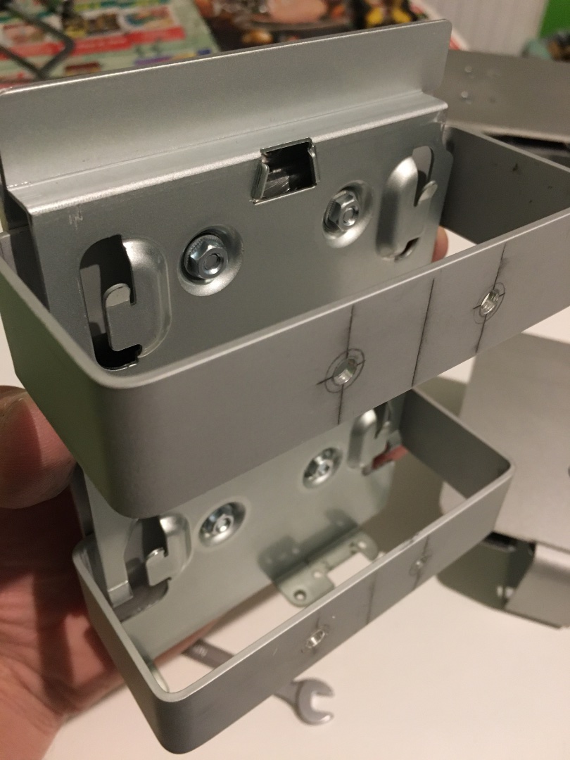

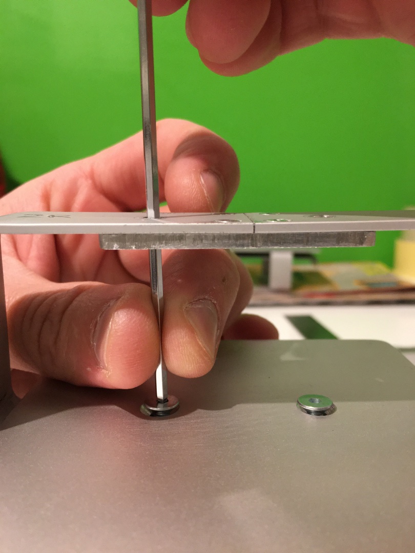

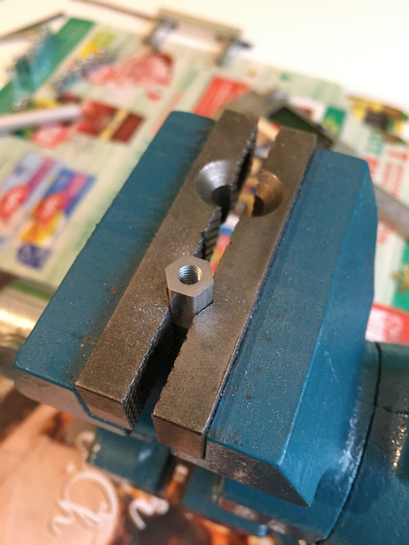

M4 x 30mm Senkschrauben hab ich nicht gefunden (bestellen und 1 Woche warten wollte ich auch nicht) und habe anders machen müssen: Abstandmuttern mit M4 Innengewinde + Schnitte aus 10mm Alu-Rundrohr (als Schönheitsdeckung) da zwischen ist die 2K-Kleber eingegossen. HDD-Käfig ist fertig und jetzt muss ich diese nervige Verkabelung in Ordnung bringen bevor ich den Käfig montiere.

Es gab keine M4 x 30 Senkschrauben bei OBI, so wie auch bei Zgonc..
0,80 Alublech hab ich gekauft.
Brauche noch Einbaubuchsen für Sata, 4-pin Molex, 8-pin PCI.
Nur Probemontage. Bin fast fertig.
Muss noch M4 Senkschrauben mit Innen-Sechskanten kaufen und 0,80mm Alublech für die Deckung (Habe mit 0.50mm angefangen aber ist zu dünn).
