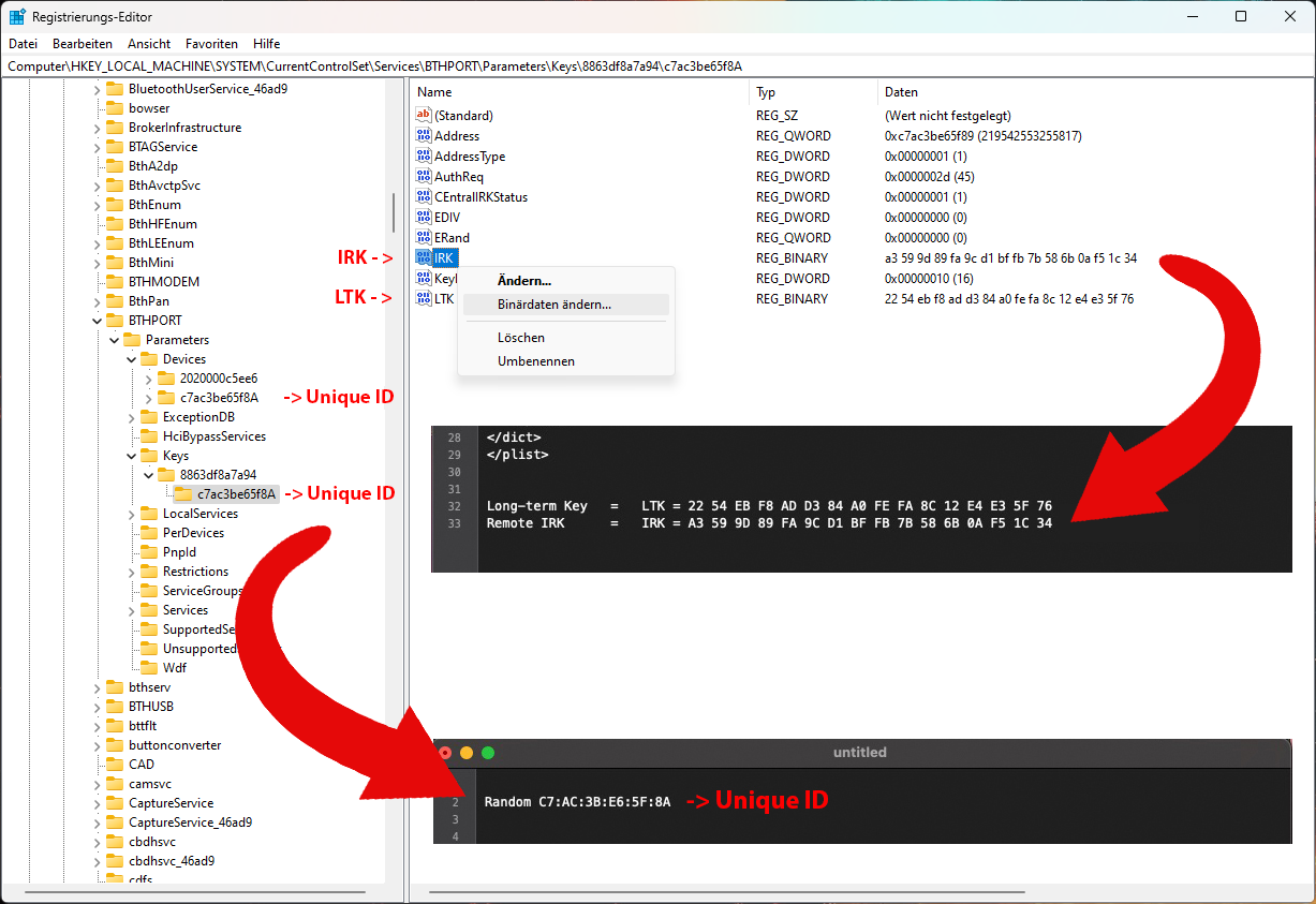

    Das ganze sollte dann so aussehen.
    Wir navigieren nach Computer\HKEY_LOCAL_MACHINE\SYSTEM\CurrentControlSet\Services\BTHPORT\Parameters und sollten dort unter Devices 2 Geräte sehen. (in unserem Fall die Maus und Tastatur)
    Wie auf dem Bild zu sehen habe ich beide Geräte zur Veranschaulichung schon benannt.
    Beim Device 1 handelt es sich um ein Legacy Bluetooth Gerät.
    Das heisst die Unique ID 2020000c5ee6 zieht sich durch alle Betriebssysteme und sollte unter Linux und macOS leicht wiederzufinden sein.
    Beim Device 2 handelt es sich um ein BLE Gerät. Dort wird jedem OS eine Unique ID in abgewandelter Form zur Verfügung gestellt.
    Die gute Nachricht es betrifft nur die letzte Zahl bzw. letzten Buchstaben.
    Das heisst auch unter Linux und macOS wird das Gerät so aufgeführt (c7ac3be65f8x)
    x = Random
    Ich empfehlen jedem sich hiervon einen Screenshot anzulegen (oder aufzuschreiben) um sich das ganze unter macOS zu vereinfachen.
    Anschließend kann das ganze ohne irgendwelche Änderungen geschlossen werden und macOS gestartet werden.

    Ist das erledigt öffnen wir die Schlüsselbundverwaltung und geben oben rechts (Schritt 1) bluetooth ein.
    macOS macht es uns hier ziemlich einfach da man sich leicht am Änderungsdatum (Geändert) orientieren kann.
    Anschließend ein Doppelklick auf MobileBluetooth.
    Mit welchen Gerät ihr Anfang ist natürlich euch überlassen ich fange hier mit der 2020000c5ee6 an.
    Ihr müsst euch hier zwingend an der unter Account angegebenen Unique ID orientieren!
    Als nächsten aktivieren wir ganz unten Passwort einblenden.
    Hier kommt der oben erwähnte nötige root.
    Den ganzen Inhalt kopieren wir in eine Text-Datei.

    macOS sagt uns hier schon das die Unique ID Random ist. Sollte aber wie oben erwähnt bis auf die letzte Stelle soweit übereinstimmen.
    Bei mir stimmt die Unique ID natürlich schon komplett überein da ich das ganze schon gemacht habe.
    Jetzt aktivieren wir wieder Passwort einblenden und kopieren das ganze wieder in eine Text-Datei.
    Bei BLE - Geräten ist es wichtig sich die von macOS vorgegebene Unique ID mit zu notieren um sie anschließend in Windows und Linux zu übertragen.
    Ansonsten funktioniert das ganze nicht.

    Jetzt gehen wir wieder zurück in Windows und wiederholen die in Schritt 3 beschriebene Vorgehensweise die Registry wieder als Admin zu öffnen.
    psexec -i -d -s regedit.exe
    und navigieren wieder nach Computer\HKEY_LOCAL_MACHINE\SYSTEM\CurrentControlSet\Services\BTHPORT\Parameters
    Um die LinkKeys von Bluetooth-Legacy-Hardware zu übertragen reicht es einfach im Bereich Keys den aus macOS notieren Wert 1:1 zu übertragen.
    Das geht mittels Rechtsklick auf eure Unique ID und Binärdaten ändern.
    Als nächstes müssen wir noch die notierten Werte des BLE - Gerätes übertragen.
    Es ist wichtig das das reine einfügen des IRK und LTK nicht reichen um das Gerät zum funktionieren zu bewegen.
    Es muss zwingend die von macOS erhalten Random Unique ID mitgenommen werden und in Windows und Linux angepasst werden.
    Bitte drauf achten nicht den IRK mit dem LTK zu wechseln.
    In meinem Fall spielt es keine Rolle wie rum ich mir das notiere.
    Windows möchte zuerst den IRK und dann den LTK, Linux hingegen erst den LTK und dann den IRK.
    Das ganze nochmal in Ruhe vergleichen und wenn soweit alles passt kann 1x neugestartet werden und sollte nun gehen.

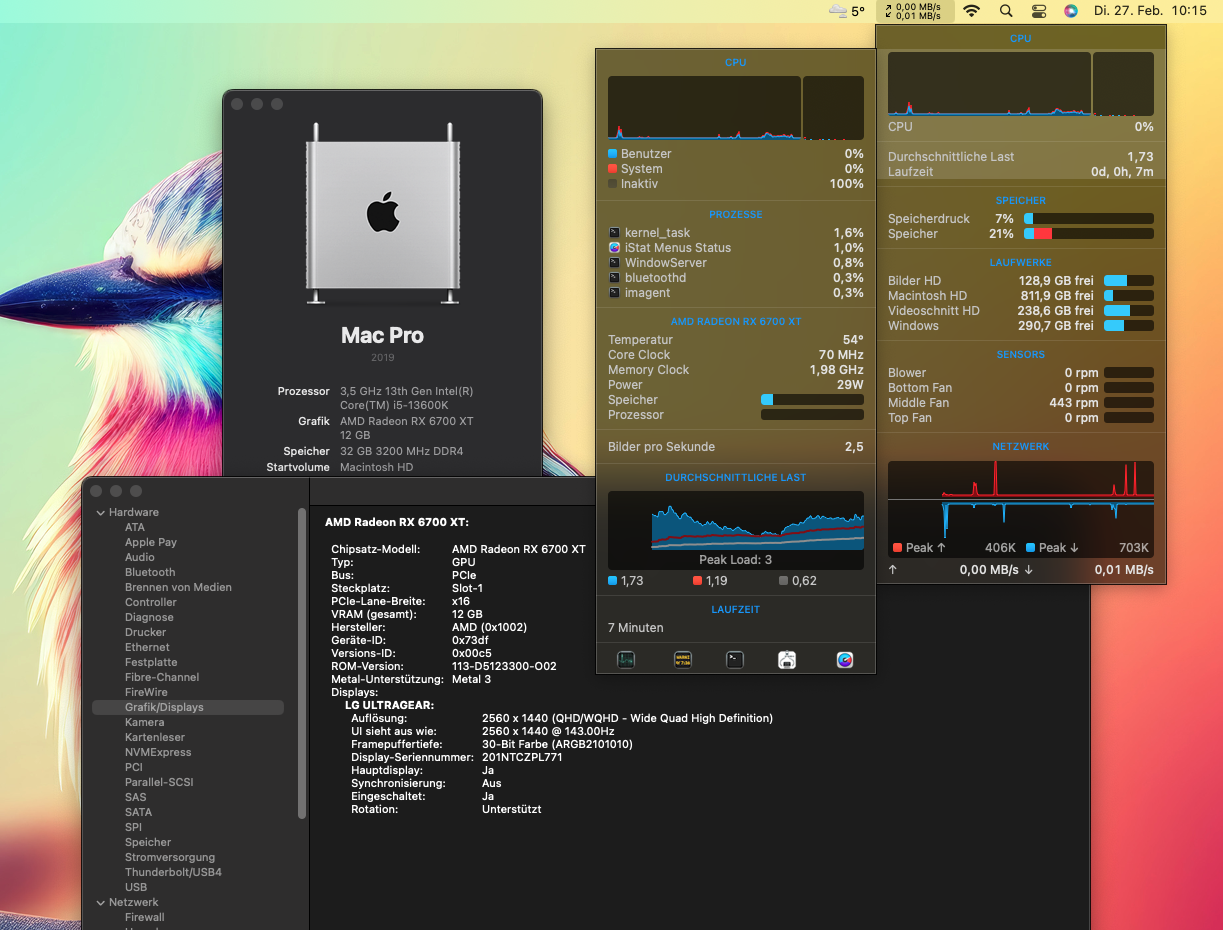

    Als OS nutze ich aktuell Venture 13.6.4 mit FileVault2 und OpenCore 0.9.8.
    Alle *.aml Files (bis auf SSDT-XOSI.aml) wurden eigenhändig erstellt und angepasst/optimiert.
    Als Biosversion nutze ich F22 da Gigabyte ab Version 23 die Option Windows 10 WHQL entfernt hat und man somit den SplashScreen nur noch als VESA Output angezeigt bekommt.
    Zu mindest auf meiner AMD Karte. Das zieht sich durch bis zur aktuellen F28 Version. Settings laufen zwar auch mit F28 aber mir ist der SplashScreen irgendwie wichtig.
    Das ganze nutzt ich als TribleBoot mit Windows 11, Debian 12 und Ventura und kann dank Bluetooth Tastatur mit HID Proxy Funktion bequem im Boot Picker auswählen ohne eine kabelgebundene Tastatur anschließen zu müssen.

    Was funktioniert:
    • Audio (onboard)
    • HDMI/DP + Audio
    • alle USB-Ports
    • alle iCloud Dienste (Facetime, iMessage, entsperren per Apple Watch, Air Pods Pro, Handoff, etc...)
    • Speedstep CPU + GPU (FAN Stop) + Temperatur- und Lüfterausgabe an iStats Menu
    • Sleep, Neustart
    • Updates
    Was funktioniert nicht:
    • Hardware DRM in Safari + TV.app (Radeon RX 6700 XT Problem)
