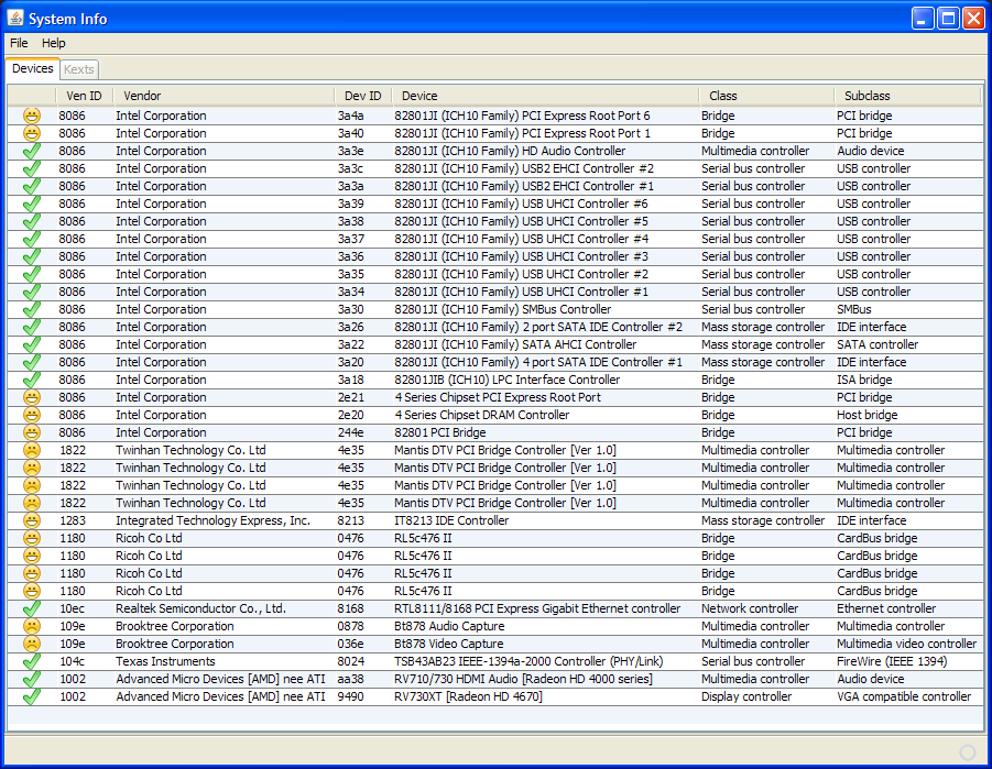

ich habe auf meinem GA-EP43-DS3 momentan noch 10.6.x neben Win XP x64 am laufen. Das möchte ich demnächst auf Win 7 updaten.
In dem Computer stecken 5 SATA HDD die ich bisher ohne RAID verwendet habe. Der PC ist mit Gigabit Ethernet angebunden.Momentan weiß ich nicht ob 10.7 auch auf dem Computer laufen würde. Aber ich glaube dann laufen ältere OS X Programme nicht mehr. Hier steht dass zumindest das EP43-UD3L unterstützt wird. Dieses ist dem EP43-DS3 sehr ähnlich (ALC888, ICH10, Realtek 8111C usw.)
Ich denke hier geht probieren über studieren und das kann ich ja mit einer weiteren HDD testen.Nun habe ich mir 3 WD20EFRX bestellt und möchte wissen ob das mit einem SATA-RAID-Controller wie dem LSI 3ware 9650 SE oder ein anderer mit 4 Ports für PCIe x4 und OS X 10.6 oder 10.7 funktioniert. Hier hat jemand den 9650 SE mit arch=i386 verwendet.
Auf der Webseite von LSI steht bei Download "Driver - tools - MacOS - 9.5.4 code set, Mac OS X Leo (10.5), Snow Leopard (10.6), and Lion (10.7) for Intel Mac Pros, Sep 14, 2011".Alternativ ein NAS mit Hot-Swap Einschüben.
