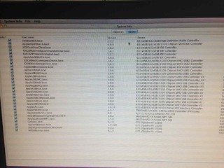

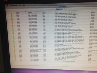

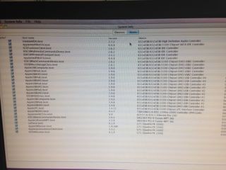

    Ich hoffe man kann die Bilder erkennen.
