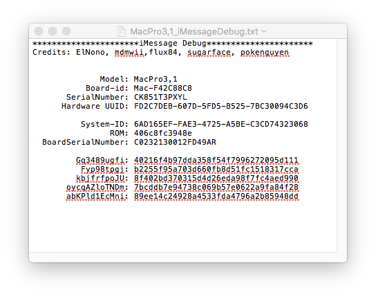

  • Es macht allerdings Sinn, wenn Du Dir vor dem Flash Deine wichtigsten Daten aufschreibst und möglichst viele davon in einer Liste in der Start-&System-EFI hinterlegst. Ich hab Dir hier mal ein Beispiel angefügt, wie die Daten bei iMessageDebug aussehen könnten und die auch in die Liste eingebaut :
    Die darfst Du dann nach eigenem Vorbild verändern..
