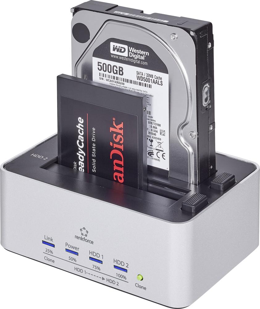

    Diese sichert die Daten einmal pro Stunde auf eine 3 TB Festplatte, welche in einer externen USB3.0 Festplatten Docking-Station sitzt:

    Ich bootete in meine Recovery HD und startete mal den Versuch die Festplatte per Time Machine zurück zu holen.
    Dummerweise läuft in diesem Modus der USB3.0-Port noch nicht...
    Und dann?
    Tja... Dann habe ich die Platte aus der Docking-Station entnommen und bei geöffnetem Gehäuse direkt an SATA angeschlossen.
    Beim nächsten Neustart in die Recovery HD und darauf folgenden Start von Time Machine waren die Daten lesbar.
    Die Rücksicherung der Partition dauerte ca. 20 Minuten und ich war wieder beruhigt...
