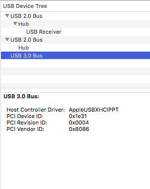

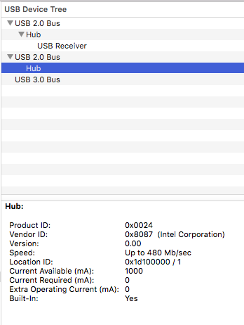

    als ich nach dem El Capitan Update feststellen musste, dass mein Keyboard nicht mehr funktioniert, habe ich da erst auf ein USB 3.0 geschoben.
    Doch das stimmt nicht. Nach einigen Tests musste ich feststellen, dass die Hälfte der USB 2.0 Ports nicht funktionieren.
    Stecke ich die Tastatur nur 1 Port weiter, funktioniert sie. Ich denke, dass einer der USB 2.0 Buses nicht funktioniert (siehe Screenshots).
    Kennt das jemand?
