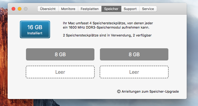

Was will ich: einen Hackintosh für Videobearbeitung
Was brauch ich: mind i5. (Check)
Betriebssytem: El Capitan (Check)
USB-Ports, viele: Check (Maus,Tastatur und Sticks funktionieren)
Wie viel möchte ich aus geben: Weniger als für einen Mac Mini (check)
Welches System liegt zu Grunde: Shuttle XH97V hier auf amazon: http://www.amazon.de/gp/product/B00OK0EZ48
Das ist mein System (im April zsmgestellt und geliefert - extra für einen Hackintosh:
CPU: Intel Core i5-4590S, 4x 3 GHz, 6 MB Cache
Grafik: Intel HD Graphics 4600
Speicher: 2x 8 GB DDR3 SO-DIMM
Chipsatz: Intel H97SSD (zum Booten): 250 GB Samsung 850 EVO, SATA 6 Gbit/s
HDD (für Daten): 1000 GB HGST, SATA 6 Gbit/s
LAN (2x vorhanden): Realtek 8111G, Gigabit
WLAN: Realtek RTL8192CE, 802.11n
Sound: Realtek ALC 662, 6-Kanal
Monitoranschlüsse: 2x DisplayPort, 1x HDMI
Weitere Anschlüsse: 4x USB 3.0, 4x USB 2.0, RS-232, eSATA, Mic, Audio
Sonstiges: Dritte Festplatte kann noch ergänzt werden
Bilder zum Gerät:
Mein tapferer USB Stick. Sollte USB 3.0 sein, 16 GB
Getestet und Funktioniert
- Sound
- Grafikkarte (Full-HD)
- Sleepmodus. Der Shuttle schaltet sich quasi komplett in den Standby, kein Lüfter, keine LED. kaum drückt man eine Maus oder ähnliches ist MacOS wieder da. Man darf nur nicht die Stromleiste ausmachen, wenn er so schlummert. Das könnte schlecht enden
- USB Ports (erkennen alle Sticks)

Update 3. Mai 2016
Oh yeah, er läuft. Jedenfalls so ziemlich.
Nach dem ich weitere Stunden mit Clover probiert habe, aber immer einen Kreis mit Strich bekommen habe, schaute ich mal nach Uni&Multi MultiBeast.
Diese Anleitung .... die man hier scheinbar nicht verlinken darf....
Hat alles direkt beim ersten Mal geklappt. Ich übersetz sie gerne ins Deutsche, damit man sie bei uns hier im Board einpflegen kann.
Gut, also zurück zum Hackintosh:
Funktioniert soweit, ich kann mangels WiFi - das nicht funktioniert, auch nicht meiner USB-WLAN Karte, die noch hier lag - noch nicht so viel testen.
Sound funzt
ABER: das hat ganz schön lange dauert. Die passenden Dateien hab ich angehangen Diese mit Kext Wizard installieren - schon klappt der Sound. Sollte damit eine Sache von wenigen Klicks sein ![]()
