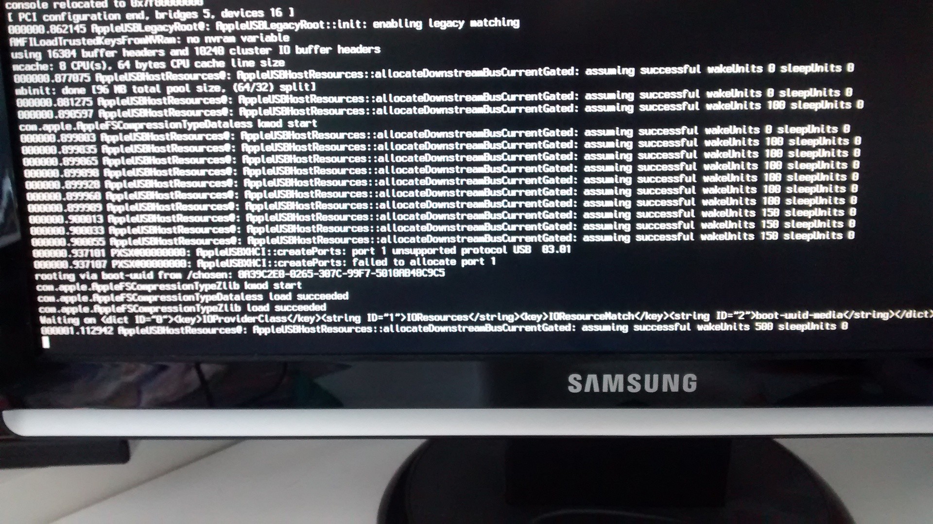

  • Servus,
    so ein kleines Update meinerseits. Der Stick mit 10.11.4 ist gebaut und mit Clover r3411 bootfähig gemacht worden.
    Die Installation erfolgt mit der iGPU.
    Ich habe einen iMac 15,1 als Modell per CloverConfigurator generiert.
    Als Kexte habe ich FakeSMC & USBInjectAll auf dem Stick.
    In drivers64UEFI liegen:
    - EmuVariableUefi-64.efi
    - FSInject-64.efi
    - HFSPlus.efi
    - OsxAptioFixDrv-64.efi
    - OsxFatBinaryDrv-64.efi
    - PartitionDxe-64.efi
    Boote ich mit den Optionen oben bekomme ich folgendes Bild kurz gezeigt, dann startet der Rechner durch:
    Ersetze ich den - OsxAptioFixDrv-64.efi durch - OsxAptioFixDrv2-64.efi bekomme ich diese Meldung. Nach einem Tastendruck lande ich wieder im Clover Menü.

  • Hallo Ralf,
    damit kam ich EIN MAL (wieso auch immer) so weit:
    Nachdem ich dann allerdings neu gestartet hatte (hing ja) - bekomme ich wieder das oben gezeigte Problem.
  • Das kenne ich. Probier mal andere USB-Ports aus
    Intel - diverse damals geniale Hardware (bis einschließlich Skylake)
  • So ein kleiner Jubelschrei aus Moers :D
    Ich habe im BIOS C-State DISABLED und siehe da - ich kam wieder bis zu "Verbotsschild". Darauf hin habe ich den Stick (USB 3.0) in den USB 3.0 Slot gesteckt, statt wie zuvor in den USB 2.0 Slot. Siehe da...
    PS. Ich entschuldige mich für die miserablen Fotos, aber der Akku meiner Sony a6000 lädt gerade xD
  • Prima :thumbup:
    War bei mir auch so. Der USB2 Port fiel aus. Aber der USB3 ging
