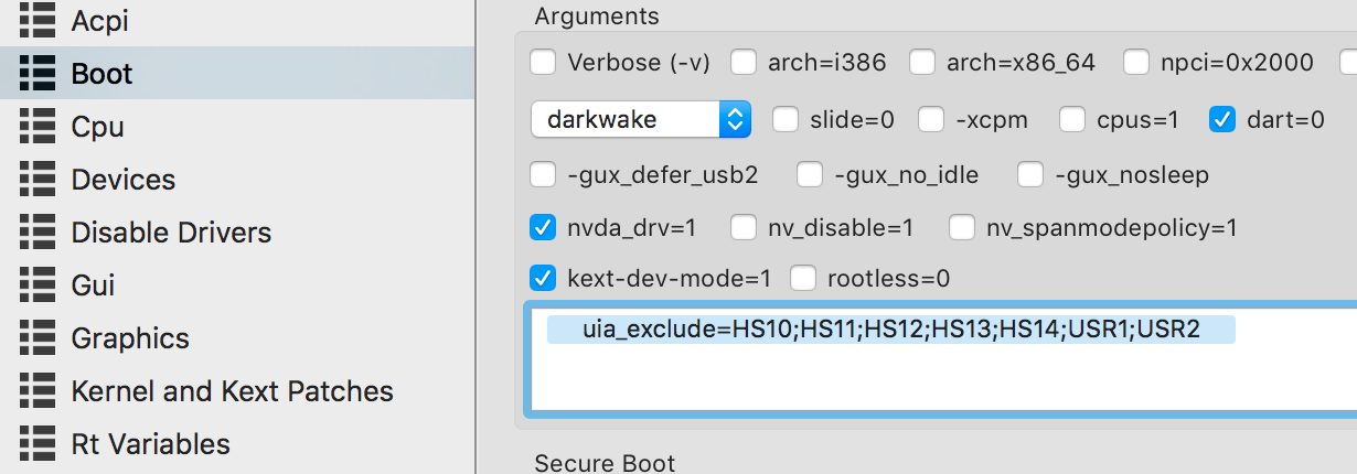

    @rubenszy hat freundlicher Weise meine config.plist editiert und den USB Patch eingebaut. Dieser funktionierte nicht, woraufhin ich im Clover Konfigurator unter "Devices" -> USB -> Inject, FixOwnership und HighCurrent aktiviert habe. Auch das brachte leider nichts. Via Kext Wizard habe ich auch bestätigt, dass die USBInject.kext geladen wird, allerdings habe ich gesehen, dass meine Version etwas älter ist, woraufhin ich die aktuelle Version von vorgestern von Rehabman geladen und in EFI/Clover/kexts/10.11 geschoben habe.
    Alte Version:
    Neue Version:

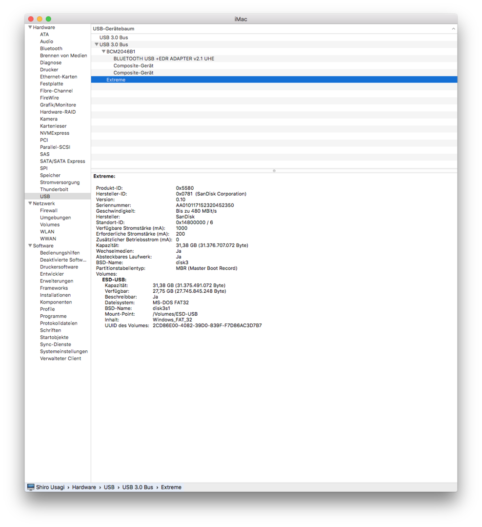

    Ergebnis: klappt immer noch nicht :( Neben dem Card Reader (USB 3.0 Lexar), wird auch ein SanDisk USB 3.0 Stick nur an den Front USB 2.0 Ports erkannt.

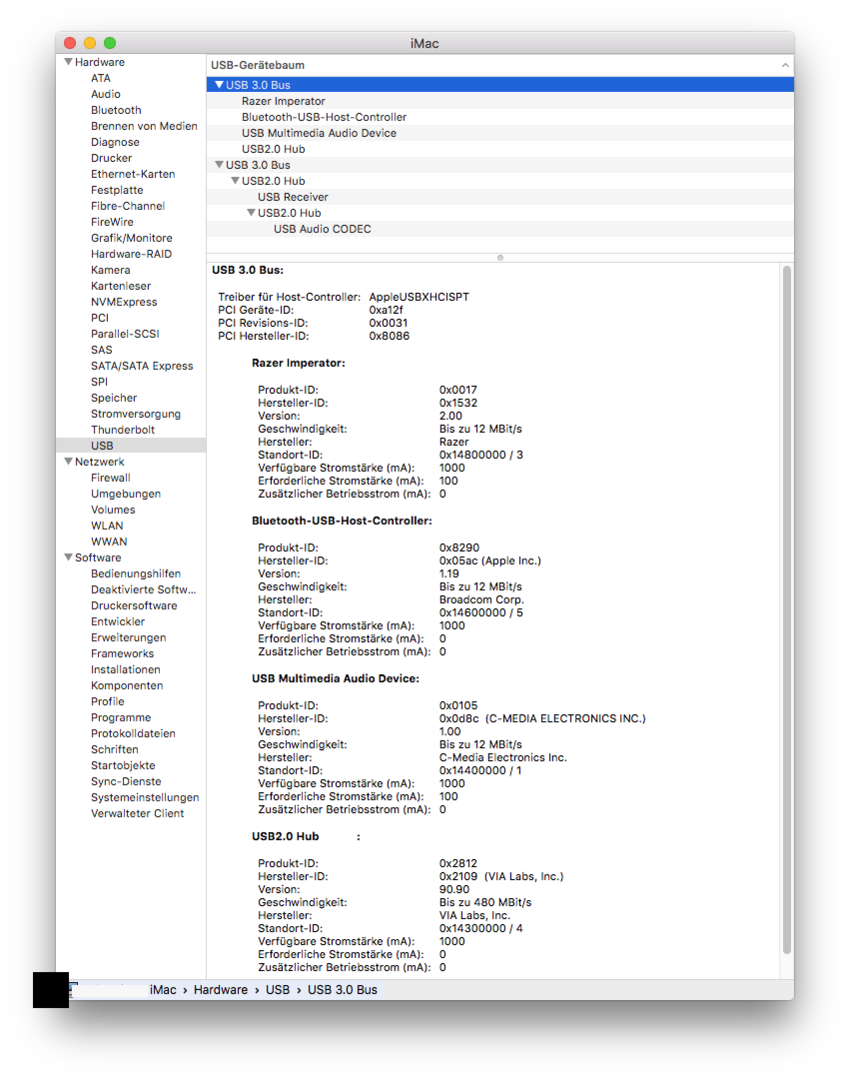

    Hier noch ein paar Screenshots aus dem Systembericht:
    Was mir auffällt, bzw. was @CrusadeGT aufgefallen ist: Es wird kein einziger USB 2.0 Port angezeigt. Der "Extreme" (USB 3.0 SanDisk Stick) wird unter USB 3.0 angezeigt, obwohl er im USB 2.0 Port (Front) steckt. Würde er in einem USB 3.0 Port stecken, würde er nicht angezeigt werden. USB 2.0 Sticks werden übrigens im USB 3.0 Port angezeigt und können normal verwendet werden.
    So weit, so merkwürdig :D

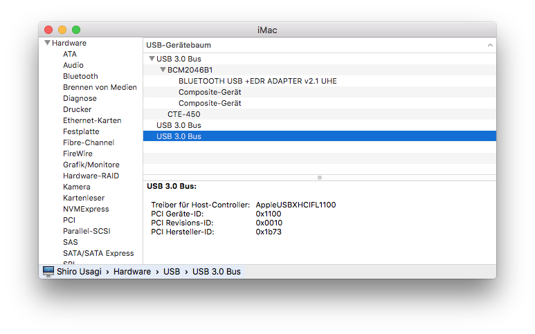

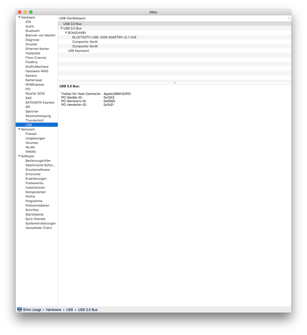

  • Tja, das war wohl nix. Die Karte ist da, eingebaut und wird auch im Systembericht angezeigt:
    Aber es werden keinerlei Geräte erkannt, weder USB 2.0 Geräte noch USB 3.0 und zwar weder am Header noch am Port hinten in der Slotblende. Das SATA Kabel ist angesteckt.

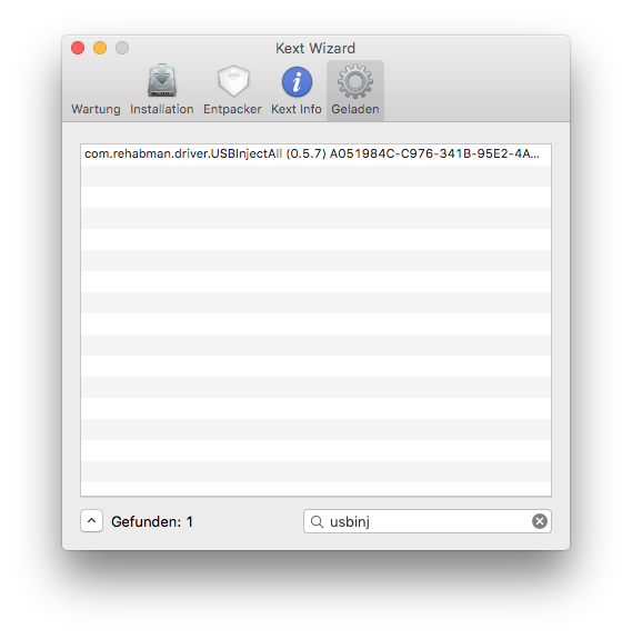

    FakePCIID_XHCIMux oder GenericUSBXHCI habe ich nicht geladen (lt. kext Wizard)

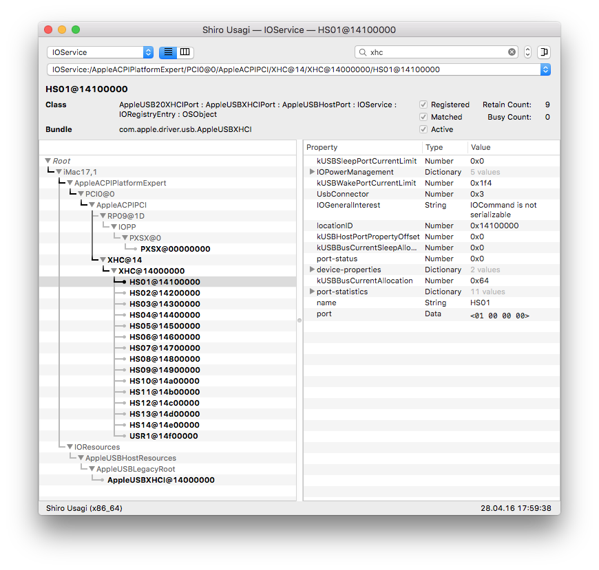

    IORegistryExplorer Daten:
    Shiro Usagi.zip

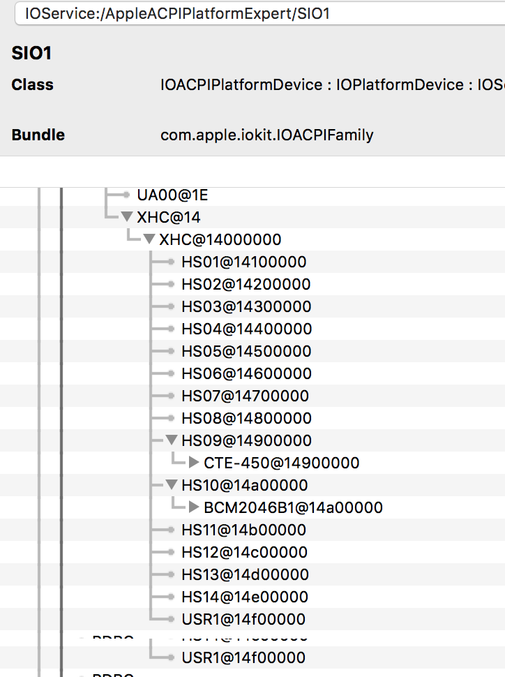

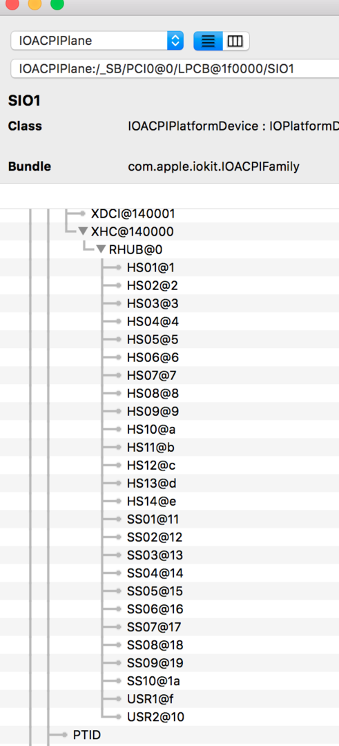

    Die IoRegistryExplorer (IRE) Datei zeigt in der ACPI Plane (sozusagen was es aus der DSDT liest)
    Das ist genau was man von einem Z170 Board erwarten kann (14HS und 10SS Ports). Der Controller heißt auch XHC. Soweit alles im Lot. :thumbup:
    Das ist die Service Plane (grob das wofür Treiber installiert wurden).
    Man sieht den Controller und 15 Ports. Das sind die ersten 15 Ports wie sie USBInject für einen Controller dieses Typs einfügt.
    Alles HS (USB 2.0) Ports erkenntlich am HS am Anfang des Namens. Diese Ports wurden angemeldet nur weil sie vorne in der Liste stehen, nicht weil sie mit Anschlüssen verbunden sind oder weil sie besonders schön oder klug sind.
    HS Ports können zu USB 2.0 oder USB 3.0 Anschlüssen gehören.
    Wir sehen am Port HS09 ist ein Wacom Tablett angeschlossen und an HS10 ein BT Stick. Ob es sich um einen BT Stick oder onboard BT handelt, kann man hier nicht sehen. Ich gehe jetzt mal von einem Stick aus. Wenn nicht korrigiere mich bitte.
    Unsere Aufgabe ist es nun herauszufinden, welche Ports an einem Anschluss liegen und welche nicht.
    Von den Ports HS09 und HS10 weisst du schon zu welchen Anschlüssen sie gehören, denn dort wo das Wacom Tablett und der BT Stick eingesteckt sind.
    Genau genommen genügt es zu wissen, welche Ports verwendet werden, aber es schadet nichts es "ordentlich" zu machen.
    Du brauchst nun ein USB 2.0 Gerät, wie z.B. dein Wacom Tablett.
    Starte IRE. IRE startet in der IOService Plane. Das ist auch das was wir brauchen. Scrolle nun so weit, dass das XHC Device und seine 15 Ports zu sehen sind.
    Entfernst du ein USB Gerät werden seine "Zeilen" rot durchgestrichen. Fügst du ein neues hinzu werden grüne Zeilen eingefügt.
    Das ist ein Beispiel für einen Eye Diversity Stick, der umgesteckt wurde:
    Rot wo er entfernt wurde (HS10), grün wo er eingefügt wurde (HS05).
    Du steckst dein USB 2.0 Gerät bei jedem Anschluss einmal ein und notierst das HS Port bei dem die neuen grünen Zeilen auftauchen.
    Am besten trägst du den Portnamen in deine Anschlussliste von oben ein.
    Die Liste poste bitte und wir gehen zum nächsten Schritt.
