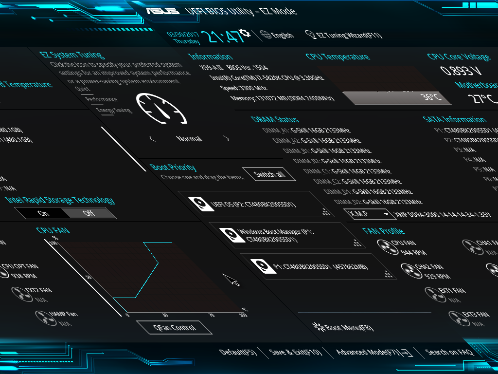

    UPDATE1:
    Nachdem ich im BIOS Intel Turbo Boost Intel Turbo Boost und Hyper Threading abgeschalten habe stürzt es nicht mehr ab.
    Da mir dabei sicher ein haufen Performance verloren geht bin ich für Hinweise weiterhin dankbar ;)

  • Ich kann keinen Leistungs Peak bei Black Scholes sehen, aber das heisst nicht, dass dort nicht etwas besonderes stattfindet.
    Es gibt tausend mögliche Gründe. Wenn alles andere läuft und Turboboost und Hyper Threading einen Unterschied machen, tippe ich eher auf ein Hardware- als ein Softwareproblem.
    Ich würde zu Testzwecken die Prozessorspannung um 0.1V erhöhen und schauen ob es einen Unterschied macht.
    Ist der Prozessor übertaktet ?
    Was passiert, wenn du nur Turbo Boost oder nur Hyperthreading abschaltest ?
