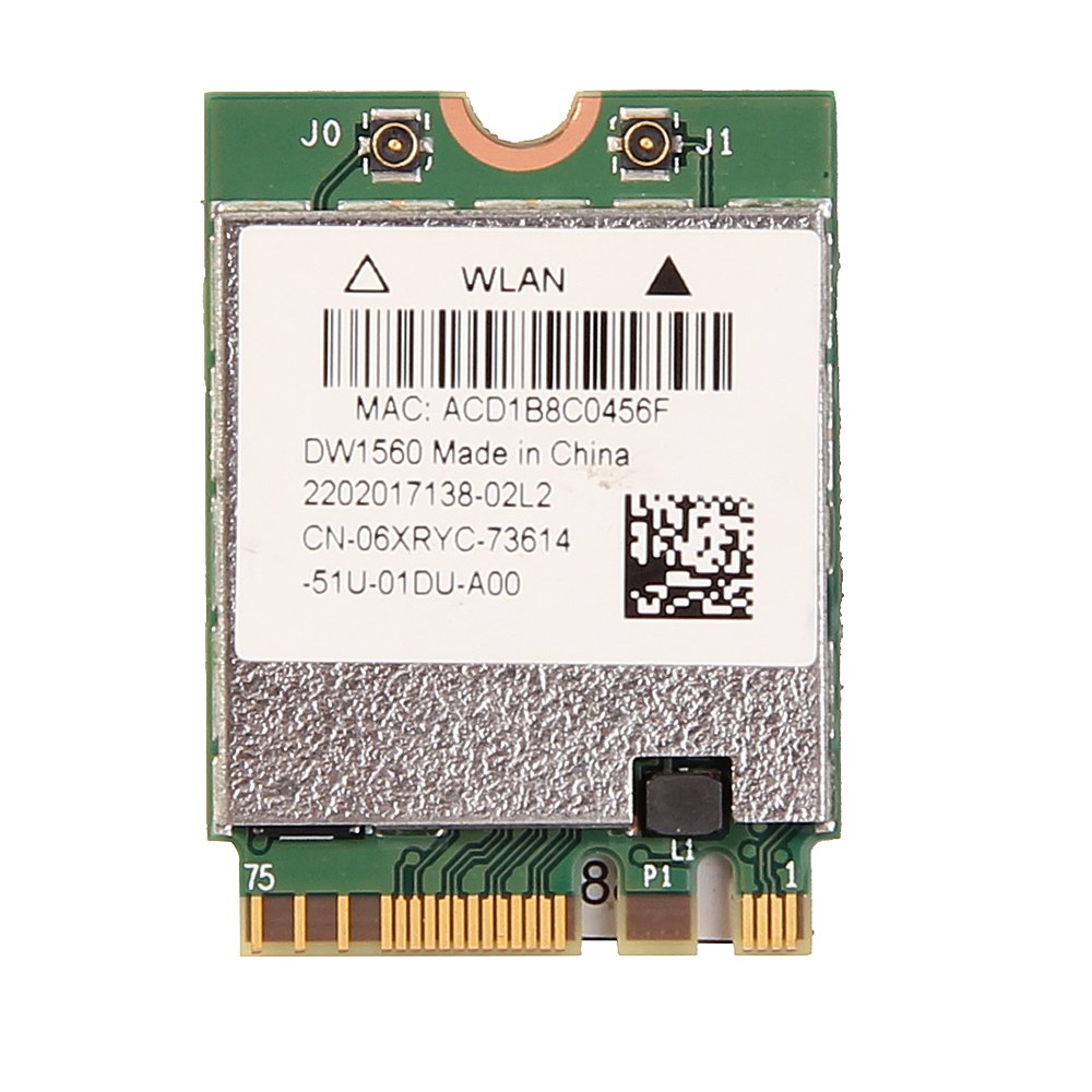

    Zum WLAn, sei schlau & anstatt unnötig USB Ports mit WLAN/Bluetooth Dongle zu verschwenden. kauf lieber eine OSX kompatible mPCI WiFi Karte mit der du die in deinem Notebook verbaute ersetzt. Such mal im Internet, was für WiFi Karte in deinem Notebook verbaut ist. Vielleicht hast du ja sogar Glück & es ist eine kompatible drinne die nur zum laufen gebracht werden muss. :-)

    was den WLAN angeht habe ich einen QCA9377. ich hab gelesen, dass dieser nicht geht. komisch ist nur es ist ein wlan + bluetooth adapter und bluetooth wird im macos angezeigt.
    werde mich morgen damit befassen. danke.
  • OK dann ist die WiFI Karte in deinem Notebook höchst wahrscheinlich diese Atheros QCA9377: http://www.myfixguide.com/manu…5-573G-Disassembly-18.jpg
    Die wird nämlich von Acer verwendet. Das ist eine PCI Karte im M.2/NGFF Format. Die könntest du mit der ersetzen die ich auch im Einsatz habe Broadcom BCM94352Z: http://ecx.images-amazon.com/i…1vBR%2BlkkIL._SL1000_.jpg
    Die kann man dann mit DSDT Patches & den richtigen Kexten zum laufen bringen. Was dazu aber noch wichtig zu wissen wäre ist, ob Acer, so wie anderer Notebook Hersteller, im BIOS eine sogenannte Whitelist integriert hat, die die Nutzung von WiFi Karten künstlich auf bestimmte Modelle einschränkt.
