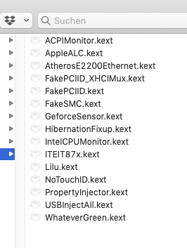

    1. Um die USB Ports zum laufen zu bewegen, benutzen wir USBInjectAll.kext. Diesen Kext legen wir auf die EFI Partition. Unter Clover ist das der Ordner EFI/CLOVER/kexts/other und unter Ozmosis der Ordner EFI/Oz/Darwin/Extensions/Common. Zur Not geht die Nutzung auch über eine Installation mittels KextUtility nach System/Library/Extensions. Danach machen wir einen Neustart. Der Kext ist auch in dem unten angehangen Paket enthalten.
    Benutzer von X99 Boards müssen zudem die XHCI-x99-injector.kext installieren, damit USBInjectAll funktioniert.
    Benutzer von 200-series Boards sollten eventuell die XHCI-200-series-injector.kext installieren. Die Kernel Extension kann bei Problemen helfen.
    Beide Kext lassen sich ebenfalls im Paket finden (Achtung, eventuell veraltete Dateien!):

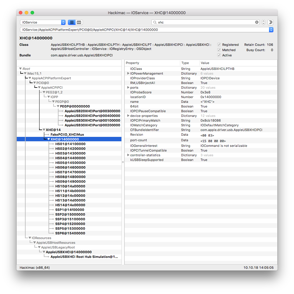

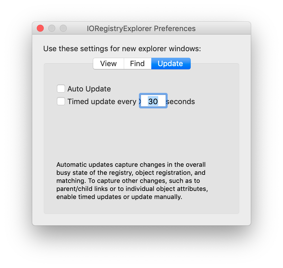

    3. Nach dem Neustart öffnen wir jetzt den IORegistryExplorer. (auch im Paket) Dieser Abschnitt wird uns präsentiert:
    Nun müssen wir den richtigen Bereich im Explorer finden. Es geht um den XHC@14 Controller. Diesen findet ihr ganz leicht wenn ihr einfach "xhc" auf der Tastatur drückt. (Nicht das Suchfeld benutzen!) Jetzt wird uns in etwa das hier präsentiert:
    4. Als nächstes brauchen wir einen USB 2.0 Stick. Außerdem erstellen wir uns ein neues Textdokument zum mitschreiben.

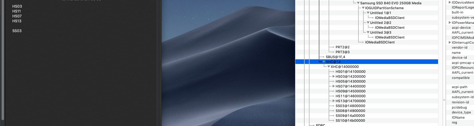

    Jetzt der wichtige Teil: Der USB 2.0 Stick wird nun nach und nach einmal in jeden Port gesteckt, USB 2.0 und 3.0 Ports! Jedes mal wenn wir den Stick in den Hacky stecken, sollte in einem der HSXX Ordnern eine grüne Schrift aufleuchten. Hier leuchtet zum Beispiel grüne Schrift in HS01 auf:
    Wichtig ist die Bezeichnung HS01! Diese brauchen wir für alles weitere und notieren sie deshalb in unser Textdokument.
    (Falls keine Schnittstelle aufleuchtet oder erscheint (manchmal auch in schwarzer Schrift), hilft häufig ein Neustart des Programms oder ein "aus- und wieder einstecken" des Sticks. Wenn dann immernoch nichts aufleuchtet und der Stick nicht erkannt wird, ist der benutzte Port deaktiviert und wird im Laufe der Anleitung erst aktiviert --> überspringen)
    Was sagt uns die Bezeichnung? Wenn HS01 grün aufleuchtet, heißt das, dass HS01 ein aktiver Port ist denn hier ist die Problematik:
    In OSX dürfen nur 15 USB Schnittstellen aktiv sein. Es gibt HSXX Schnittstellen (USB 2.0) und SSXX/SSPX Schnittstellen (USB 3.0) (XX steht für eine Zahl). In der Liste im IORegistryExplorer sind vorallem HSXX und vielleicht ein paar SSPX Schnittstellen gelistet. Doch nicht alle dieser gelisteten Schnittstellen besitzen auch Zugang zu einem echten Port an unserem Hacky. Im Laufe des Prozesses werden wir sehen, dass manche Ports im IORegistryExplorer nicht aufleuchten werden, egal wo wir einen USB Stick anstecken. Diese Schnittstellen besitzen keinen echten Port am Hacky und werden/können dadurch nie aufleuchten. Sie blockieren aber Platz in der 15-Port Liste für andere, echte Ports! Deswegen müssen wir die unbenutzten Ports entfernen.
    Nachdem wir mit dem USB 2.0 Stick einmal in jedem Port waren, werden manche HS-Ports aufgeleuchtet haben und andere nicht. Jeder Port der einmal aufgeleuchtet hat steht jetzt hoffentlich in unserem Textdokument. Jetzt müssen wir jeden Port "excluden", der nicht aufgeleuchtet hat mittels dem bootarg: uia_exclude=HSXX;HSXX;HSXX
    Die Ports die entfernt werden sollen, werden durch einen Strichpunkt getrennt. Es gibt HS01-HS14. Zudem kommen USR1 und USR2 immer in die Liste (außer sie werden benutzt und angezeigt, was nur sehr selten der Fall ist).

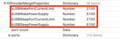

    Das sieht dann unter Ozmosis so:
    (Screenshot aus PlistEdit Pro)

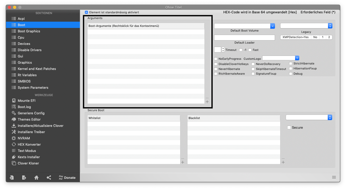

    Und unter Clover so aus:
    (Screenshot aus CloverConfigurator)

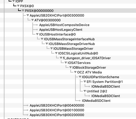

    Wenn wir jetzt wieder den IORegistryExplorer öffnen, sollte das ganze sich verändert haben. Die Ports in der uia_excludelist sollten nun verschwunden sein, z.B so:
    Wir sehen jetzt neue/mehr SSXX oder SSPX Ports. Das sind wie bereits erwähnt, USB 3.0 Schnittstellen.
