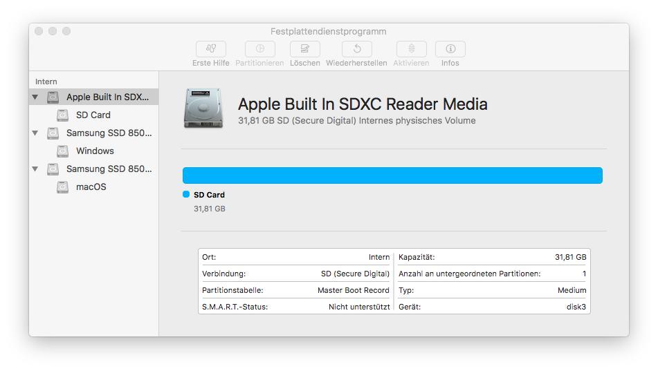

    Nach etwas Bastelarbeit ist es mir gelungen, die etwas eingestaubte Voodookunst wiederzubeleben und so den internen PCIe Kartenleser 197b:2391 in meinem HP EliteBook 8460P unter macOS Sierra wieder in Betrieb zu nehmen.
    Leider ist diese Version kaum getestet, sollte aber problemlos funktionieren, wie in den Screenshots ersichtlich. Um deinen Kartenleser einzufügen sollte es reichen, VendorID und DeviceID des Kartenlesers in die VoodooSDHC.kext/Contents/Info.plist unter IONameMatch einzutragen. Wenn dein Kartenleser funktioniert oder du einen aktuellen IOReg Dump (IORegistryExplorer) postest, trage ich dein Gerät im nächsten Release nach. Mit der Zeit sollte diese Kext dadurch immer universeller werden. Wenn deine IDs eingetragen sind kann die Kext einfach in EFI/CLOVER/Kexts/[version]/ eingesetzt oder nach /S*/L*/E*/ oder /L*/E*/ installiert werden.

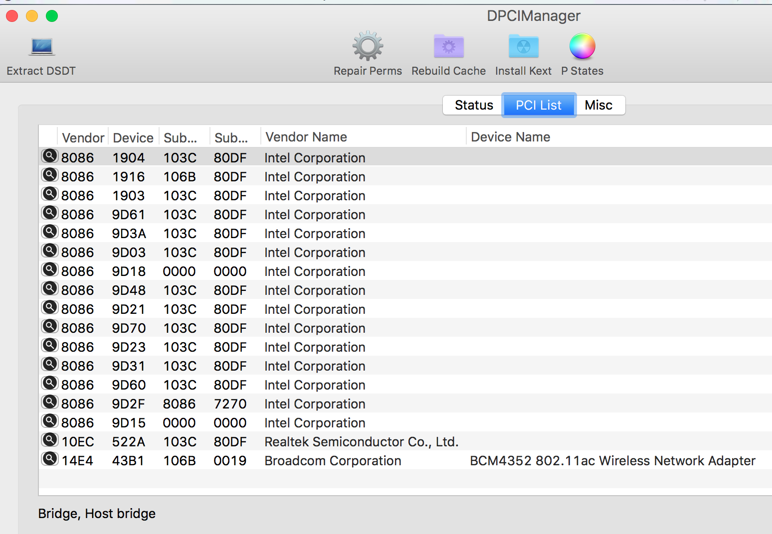

  • von mir auch ein recht herzliches :danke2: auch wenn es bei mir erstmal noch nicht funktioniert.
    Es handelt sich um mein HP Envy mit EC und es tut sich gar nichts, als würde es keinen (PCIe)CardReader geben.
    Im DPCI-Manager wird bei mir aber auch nur ein Realtek Semiconductor angezeigt. Das muss der CardReader sein, da ich keine andere Realtek-Hardware drin oder dran habe...

  • Bei @darkey1991, @Doctor Plagiat und @j0nm1 wird VoodooSDHC gar nicht geladen. Entweder sind die IDs falsch eingetragen oder sie kommt einfach nicht damit klar, das Device PXSX zu finden. Ihr könnt mal versuchen, das Gerät in der DSDT in SDXC umzubenennen. darkey1991 findet es unter RP05, j0nm1 unter RP03 und Doctor Plagiat unter RP09. Nutzt auch die Daten aus meinem DSDT Patch für den Kartenleser im 8460P, vor allem den _DSM Teil. Dann im IORegistryExplorer schauen, ob die VoodooSDHC Kext von unten eingebunden wird. Darunter sollte dann auch noch IOBlockStorageDriver geladen werden, ähnlich wie im Screenshot. Ich schaue inzwischen, wie ich eure Realtek Geräte implementiere. Bisher sind nur Ricoh, TI und JMicron Geräte dabei. Leider habe ich selbst keinen Realtek Kartenleser und bin noch recht neu bei der Sache, es ist also etwas kompliziert.

    Jedenfalls vielen Dank für deine Arbeit. Funktioniert aber leider auch nicht. In der VoodooSDHC.kext hane ich Vendor und Device eingetragen und diese dann in Cover/kexts/Other/ hinzugefügt. Im IOReg-Explorer steht unter PR09 nur SDXC@0, VoodooSDHC wird also nicht geladen.
    EDIT: Im Windows Geräte-Manager habe ich eben nochmal nachgesehen. Es ist ein PCIe Realtek Cardreader mit Vendor 10ec und Device 522a
    EDIT2: In Sierra wird VoodooSDHC geladen. wird im IOReg-Explorer unter RP09/SDXC@0 angezeigt. Im Finder und im System-Profiler aber Fehlanzeige.
