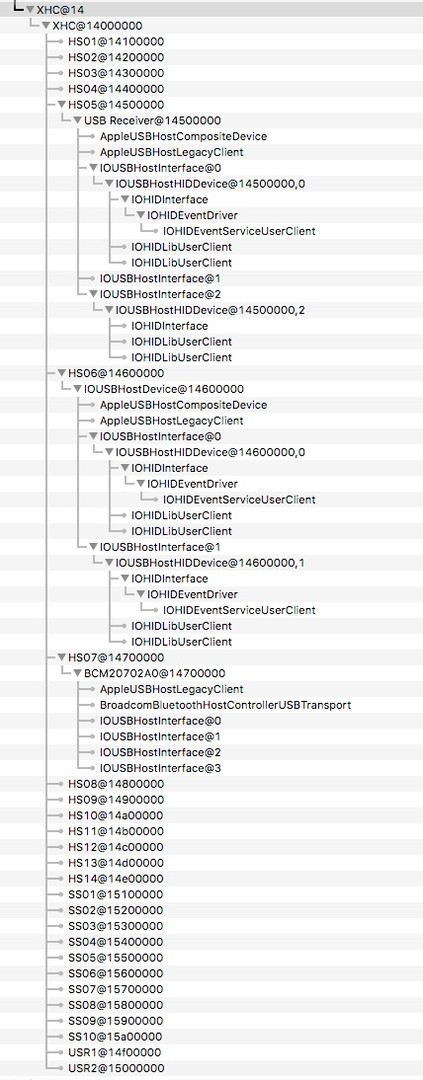

  • Hier der Screenshot:

  • Da hast du doch alles was du brauchst in dem screenshot. Wenn du einen usb stick ansteckst sollten jetzt im XHC Baum neue Zeilen erscheinen, ob in grün, lila, schwarz oder pink ist egal, Hauptsache es tut sich was in einem Port was uns signalisiert das er belegt ist ;) Hast du die DSDT noch?
  • Bin jetzt mal fix alles durchgegangen.
    Die einzigen Sachen die unter XHC aufleuchten sind: HS03, HS04, HS05, HS06, HS07 (wird durch BT belegt), SS06.
    HS01 und HS02 werden wohl durchs Frontpanel belegt, aktuell nicht angeschlossen.

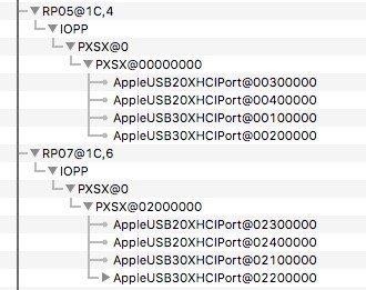

    Für USB3 leuchten folgende Einträge auf
    RP05@1C,4 bzw. PXSX@02000000: AppleUSB20XHCIPort@02300000, AppleUSB20XHCIPort@02400000, AppleUSB30XHCIPort@02100000, AppleUSB30XHCIPort@02200000
    RP07@1C,6 bzw. PXSX@00000000: AppleUSB20XHCIPort@00300000, AppleUSB20XHCIPort@00400000, AppleUSB30XHCIPort@00100000, AppleUSB30XHCIPort@00200000

  • Du musst einfach der original Anleitung folgen... Was meinst du eigentlich mit aufleuchten? Und wieso ist dein Frontpanel nicht angeschlossen?
  • Mit aufleuchten meinte ich nur, dass die bei Anschluss grün angezeigt werden und rot wenn man das Gerät wieder entfernt.
    Was mich nur wundert, dass meine USB3 Geräte nicht unter XHC sondern RP05 bzw. RP07 auftauchen.

    Ich bitte dich nochmals, folge einfach der original Anleitung. Erst die HS Ports richtig konfigurieren und dann erst die SSP/3.0! Außerdem ist wichtig das wie in der Anleitung beschrieben keine andere USBKexts oder Patches aktiviert sind. Wozu gehört RP? Was ist der Überordner in der Struktur? Es kann gut sein das die ports zu SSP rutschen sobald du die HS Ports richtig injectest...

  • Das heisst, dass es bei dein von dir genannten RP-Adressen nicht um die internen Intel USB-Geräte, sondern um die zusätzlichen Asmedia USB-Geräte handelt:
    aus den PCIList Daten vom April letzten Jahres werden diese Controller als 1b21:1242 ausgewiesen.
    Das wäre dann folgende Geräte:
    https://pci-ids.ucw.cz/read/PC/1b21/1242
    Leider findet sich dafür aber auch kein geeigneter Kext.
    USBInjectAll, die FakePCIID-Kombi-Geschichte oder die letzte Version von GenericUSBXHCI greifen hier leider nicht.
  • Wie heißt denn der nächstgelegene Überordner der RP Ports?
  • In seiner oben verlinkten DSDT kann man reinschauen und sieht, dass alle RPs unter Device (PCI0) liegen.
    Oder meinst du die Darstellung im IORegistryExplorer?
  • Die Darstellung in IOReg meinte ich ;)
  • Der nächstgelegene Überordner heißt: AppleACPIPCI
    Ich hoffe, dass das damit gemeint war. :)
    Ansonsten habe ich mal die ioReg-Datei angehängt.
