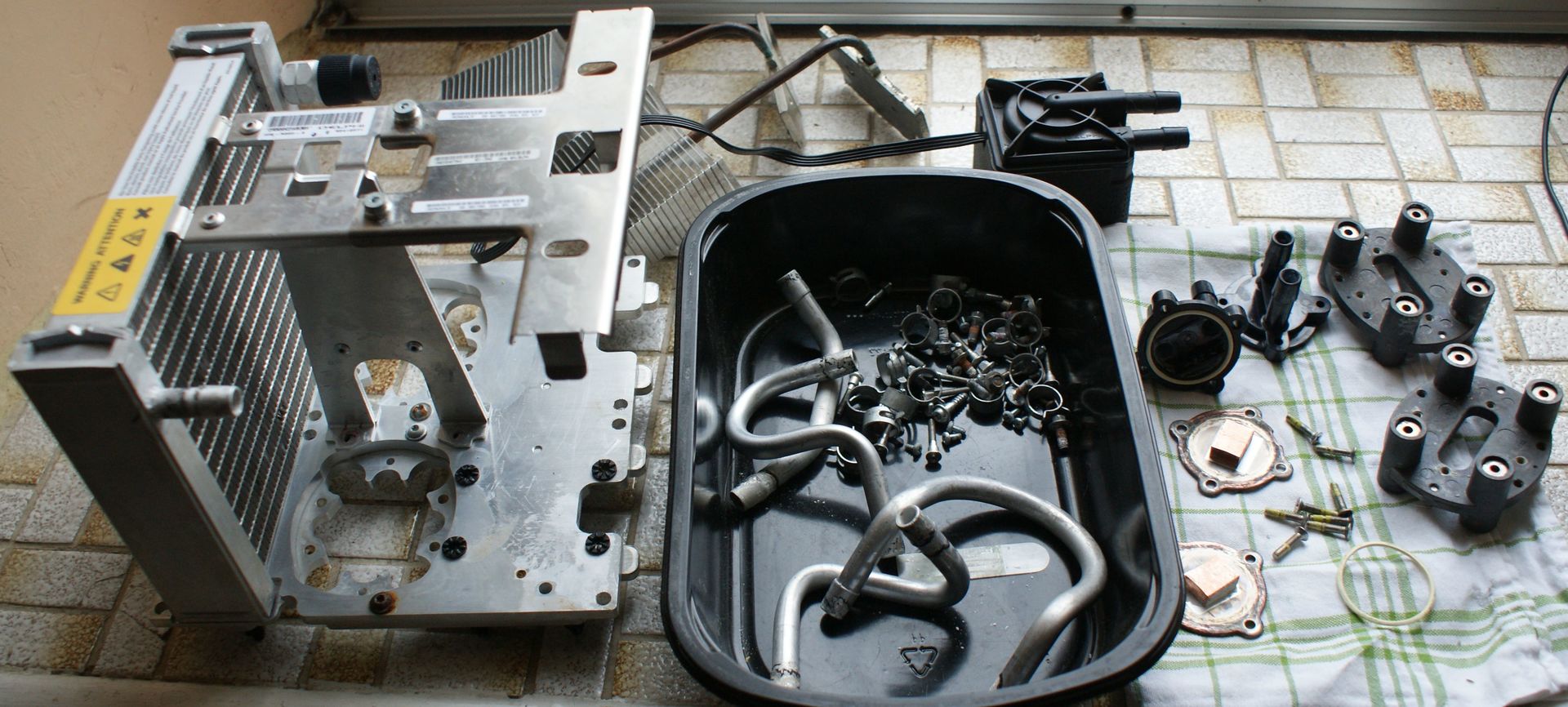

  • Gestern habe ich mir mal auch aus Neugierde mein 2.7er Kühler-CPU-Paket vorgenommen. Das war schon ganz schön ernüchternd, was da zum Vorschein kam.
    Bei der linken CPU-Platine fielen mir direkt reichlich Widerstände und auch Kondensatoren entgegen. Beide Platinen liegen jetzt im Schrott!
    Das reine Kühlerpaket habe ich auch komplett zerlegt, die Rohre, Schrauben, etc. wieder in die Tabs-Lösung gelegt, gut wirken lassen und danach unter heißem Wasser gesäubert. Das schaut nicht ganz so schlecht aus.
    Angesichts der guten Qualität, die bei Apple damals bei den G5 noch üblich war, ist diese Liquid-Kühlung ein Schuss in den Ofen gewesen. Da wurde zu billig eingekauft.

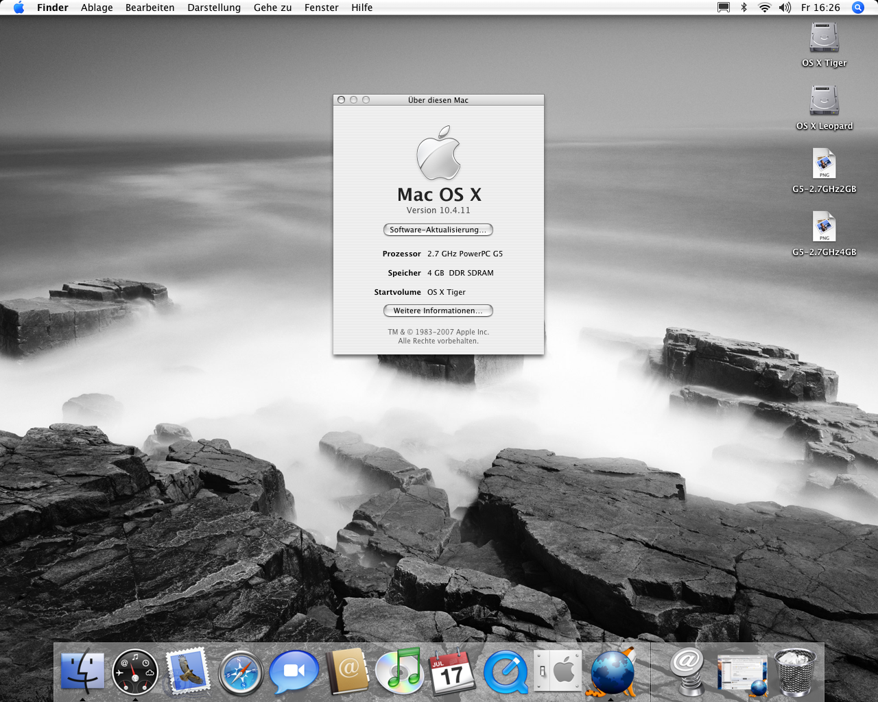

    Dann aber Tatatata ... kein Bild ... plötzlich heulen die Lüfter hoch und es kommt ein Bild. :)
    Der Tiger ist da ... und das Forum auch, denn ich sitze am G5-2.7GHz!
    Mir scheint aber, da passt Jemandem nicht, dass ich ein MB mit einer provisorischen, aber fremden CPU verbandelt habe. Oder die Lüfter müssen kalibriert werden. Oder Beides!
    Auch die letzten beiden 1GB-Riegel wollen nicht so recht - muss ich noch testen, dann damit kommt kein Bild.
    Wie auch immer: mal sehen, wenn MacGrummels CPU-Kühler-Einheit hier eintrifft.
    Immerhin läuft die (Heul-)Kiste mit dem Brett. :D
