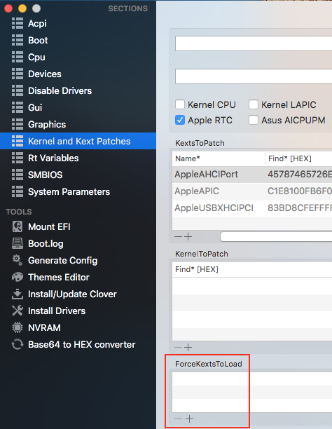

  • Wie füge ich die Patches in die config.plist ein? Und wie erzeuge ich "ForceKextsToLoad"?
    Wenn du die config.plist mit einem Text-Editor öffnest, kannst du mit "cmd f" ein Suchfeld erzeugen. Dort gibst du "KextsToPatch" ein und wirst sofort fündig. Zwischen <array> und </array> kommen die Patches.
    ForceKextsToLoad findest du auf dem Bild. Auf das + klicken \System\Library\Extensions\IONVMeFamily.kext eintragen.

  • Hi Doctor Plagiat danke! So gut?
