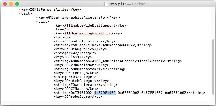

    • aus Ordner "/System/Library/Extensions/AMDRadeonX4100.kext/Contents/" die info.plist auf den Desktop kopieren
    • diese Info.plist mit dem Texteditor öffnen und unter Schlüssel "IOPCIMatch" den Wert "0x67DF1002" ergänzen
    • die gespeicherte Info.plist zurück in den Contents-Ordner kopieren und mit Kext-Utility den Cache neu aufbauen

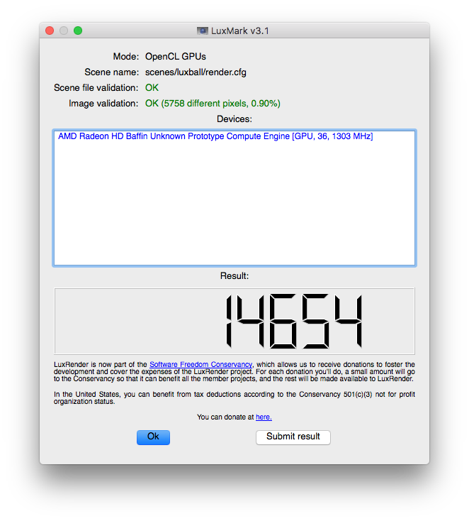

    Hier die LuxMark-Werte meiner MSI RX 480 Gaming X 8GB:
    RX 480
    Ball 14654
    Mic 9185
    Hotel 2701

    Gerade das update auf 12.4 über den Terminal gemacht. Karte läuft einwandfrei (mit dieser Anleitung aus macrumors (weiss nicht ob eine Verlinkung erlaubt ist))
    -> Terminal öffnen
    -> Update laden/ installieren: sudo softwareupdate -i -a
    Nachdem der Updatevorgang beendet ist nicht neu starten, sondern Infoplists von AMDRadeonX4100 & AMD9510Controller via Terminal patchen:
    -> sudo nano /System/Library/Extensions/AMDRadeonX4100.kext/Contents/Info.plist
    -> unter IOPCIMatch 0x67DF1002 hinzufügen
    -> Änderungen speichern
    -> sudo nano /System/Library/Extensions/AMD9510Controller.kext/Contents/Info.plist
