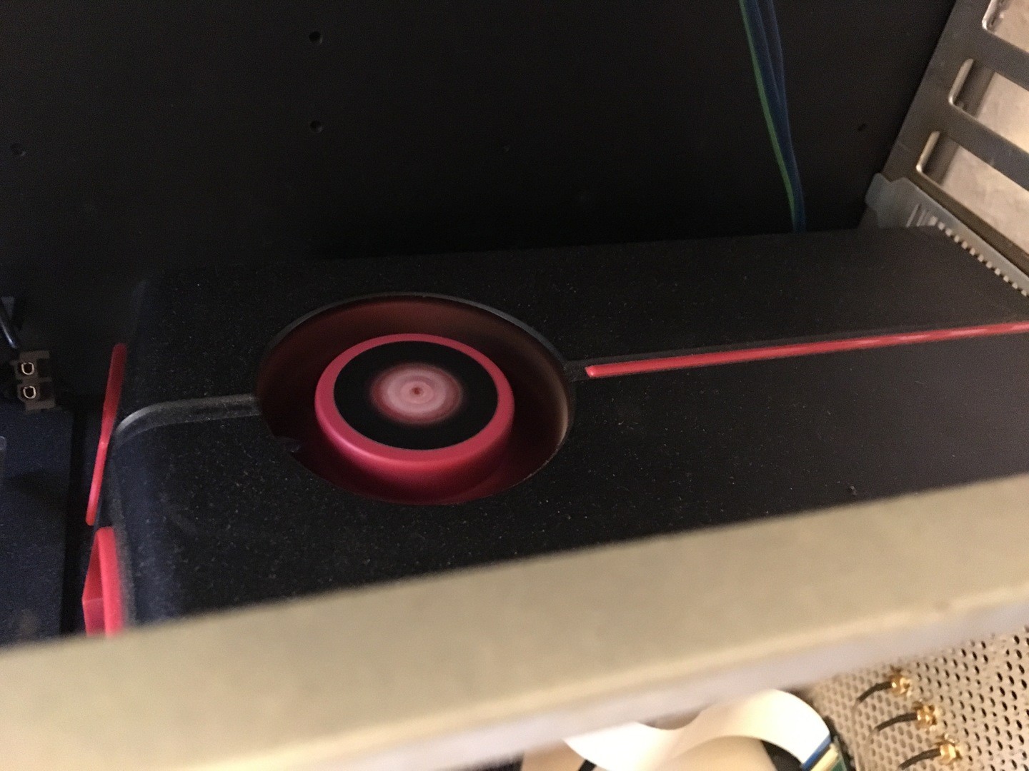

  • Ich hatte ja vor kurzem eine Radeon HD5700 erstanden und die Dell-Halteplatte auf die MP-Tiefe zur Stütze hin angepasst. Da kommt jetzt eine Original-Apple-Halteplatte dran. Soweit passt also die Mechanik.
    Bislang dachte ich nicht an OS-Upgrades, aber interessant wäre es schon, was Anderes als Lion zu installieren. Einen Mavericks-Bootstick (EFI64) habe ich mir schon erstellt, aber ohne Bootscreen wird es schwierig. Also komme ich um einen Flash der HD5770 auch nicht herum, da ich keine EFI64-fähige Graka besitze.
    Ich habe überall im INet rumgeschaut, Youtube-Clips bis zum Abwinken geschaut und mir im netkas.org-Forum die Augen wund gelesen (da wird reichlich kreuz und quer verlinkt - man verliert als Laie völlig die Übersicht). Aber überall scheinen die Tuts schon mal einige kleine Schritte unerwähnt zu lassen oder mal hoppla-hopp drüber weg zu gehen. Auch fehlen dann passende Links zu den notwendigen SW-Tools oder modifizierten BIOSse.
    Gestern habe ich versucht, entsprechend eines YT-Tutorials mit ati-flash zuminderst schon mal die Original-FW der GraKa auszulesen. Sagt mir die Flash-SW auf dem mit Rufus entsprechend vorbereiteten USB-Stick bei Eingabe von atiflash -i doch glatt, dass sie die Karte nicht findet (die als einzige im Rechner drin steckt und mit der ich ein Bild auf dem Monitor bringe).
    Das war schon mal kein guter Start. :rolleyes:
    Wer hat denn schon einen unkomplizierten Flash erfolgreich durchgezogen? Ein Script ähnlich der Erstellung des Mav-Sticks wäre hilfreich.
