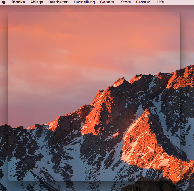

  • Nach meiner Odyssee im Bereich Graka für Hackintosh . Intern dann R9 280x (Aber wohl der Falsche Hersteller) und dann gelandet bie 4GB Gigabyte GeForce GTX 750 Ti + WebDriver. Läuft elles ganz gut aber . Einige XCode Elemente ud das gesamte IBooks sind durchsichtig. MAn sieht nix . Und Laut DuckDuck ist es win OPenGL Bug im WebDriver. HAt jemand eine Idee für einen Workarround.?

  • Hey danke für dein Tipp elmacci. Bei mir war die Action mit Intel Inject scheinbar nicht nötig. Nach der Inject + Plattform Id habe ich laut About This Mac -> Displays drei Displays angezeigt bekommen. Ich habe die Inject Einstellungen wieder raus genommen und nur die IGPU Aktiv gelassen. Hab jetzt ein blind boot dafür ist die Durchsichtigkeit weg.
  • Gerne :-) Intel Inject habe ich auch mal rausgenommen, funktioniert dann ebenfalls bei mir.
    Ein Tipp wegen "Blind Boot":
    Bei mir bootet er wie oben beschrieben ja nicht "blind", obwohl an der IGPU kein Monitor angeschlossen ist.
    Habe rausgefunden woran das liegt. Offenbar muss man im BIOS CSM deaktivieren, sprich das Compatibility Support Module welches für Betriebssysteme gedacht ist die kein UEFI unterstützen.
    Dann zeigt der Rechner automatisch das Bild über die dezidierte Grafikkarte an obwohl eigentlich IGPU eingestellt ist.
    Heisst: OS = Windows 8/10, CSM deaktivierte = Bild mit dezidierter Grafikkarte trotz aktivierter und als Hauptgrafikkarte definierter IGPU.
