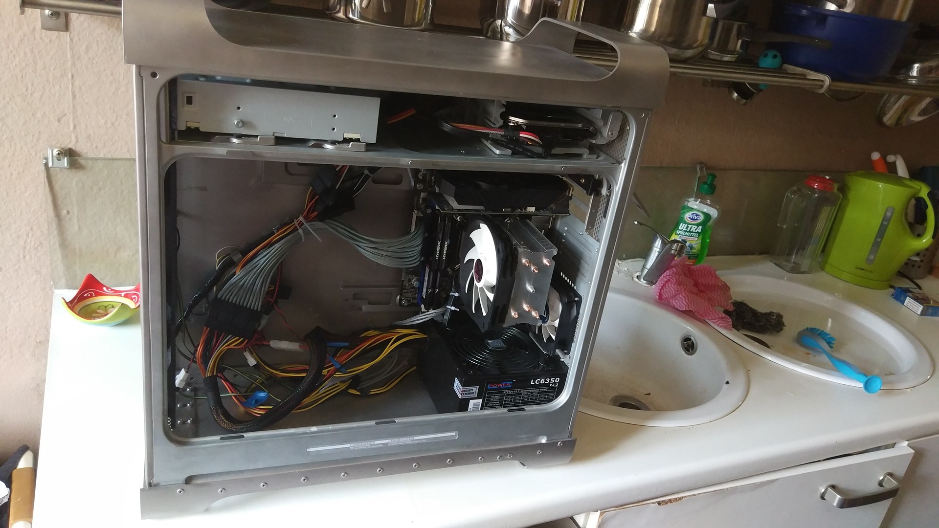

  • Hi da mir vor kurzem ein alter G5 in die Hände gefallen ist und ich so ein Teil schon immer einmal auf ATX umbauen wollte habe ich Worten Taten folgen lassen.
    Jetzt das Gehäuse so gut wie fertig ist geht es an die "Befüllung" des ganzen. Mit Hackintoshs habe ich zwar schon den ein oder anderen Berührungspunkt gehabt jedoch würde ich stecke ich nicht wirklich in der Materie.
    Benutzt werden sollen Hardwareteile die ich eh noch rumliegen habe und somit "sinnvoll" verwerten möchte:

  • Also das Gehäuse ist leider kein "Prachtstück", die Aluminium "Füße" waren leider teilweiße vom Gehäuse weggebogen so das ich das ganze ein wenig in Form biegen und Nieten musste. Aber ich lackiere es nächste Woche frisch und zeig euch gern das Ergebnis.

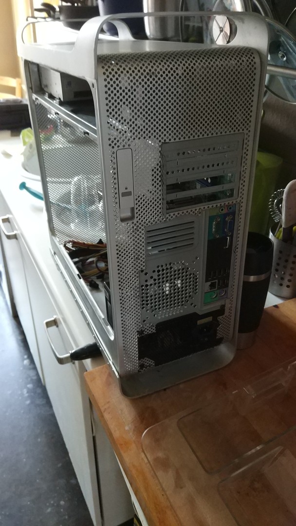

    Das stimmt schon jedoch auch eine 1050Ti mit einem 2 Slotdesign weshalb ich den Axiallüftern gerne den Platz gelassen hätte. Ich werd mir eure Vorschläge aber trotzdem erstmal anschauen!

  • Da ist zwischen -x1 und -x16 ein Kartenslot ausgelassen, der Platz für die GraKa lässt! Die Combo-Karte ist auch recht klein und würde Lüfter in ihrem Luftfluß insofern nicht behindern.

  • So da das Gehäuse fertig ist hab ich jetzt mal einen Install-Stick erstellt wie im Wiki angegeben.
    https://www.hackintosh-forum.d…38-Installation-von-macOS
    Kann Clover auch via UEFI-Booten und die Install starten, komm danach jedoch nicht weiter als bis zum Apfelsymbol mit Ladebalken der sich nicht füllt. Grafikkarte und Netzwerkkarte sind ausgebaut, das Bios habe ich soweit ich Einstellungsmöglichkeiten hatte auch angepasst.
    Einziger Kext den ich draufgeschoben habe war der FakeSMC.kext
